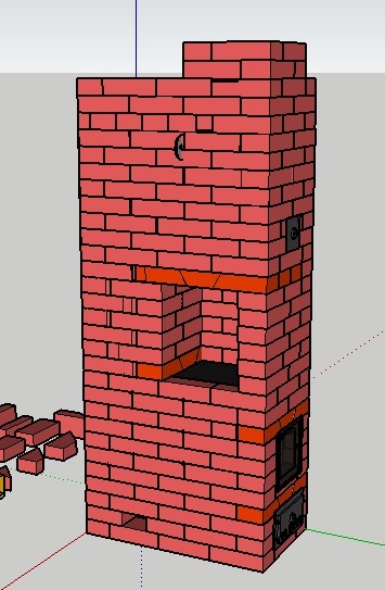

Еще ничего не построено. Приступаю дней через 10, Андрей Алексеевич.
Верх, возможно, сделаю колпаком. Пока не решил.

Сообщения: 6058
Добавлено:
Пн 20 Май 2013, 21:10
1. камеру внизу печи, за КР сделайте как открытые шанцы;
2. между ДПр и ДТ-4С 1-н ряд! см. рис.
3. если без уголков-тавров, то нишу ВП перекрывайте бетонированием по щелевым к-чам – 1-дин ряд. 2-рой – нормальный из красножёгного;
4. в верхнем лежачке - сделайте прогар в вертикальной перегородке;
УСПЕХОВ!!!

Анатолий_Ковров
Зарегистрирован: Сб 15 Декабрь 2012, 21:25
Сообщения: 84
Регион: Ковров
Добавлено:
Пн 20 Май 2013, 21:22
Спасибо. Все понятно за исключением "в верхнем лежачке - сделайте прогар в вертикальной перегородке"
Сообщения: 6058
Добавлено:
Вт 21 Май 2013, 22:20
вот так: (рис.)
"прогар" высотой в один ряд и шириной в 18 см...
