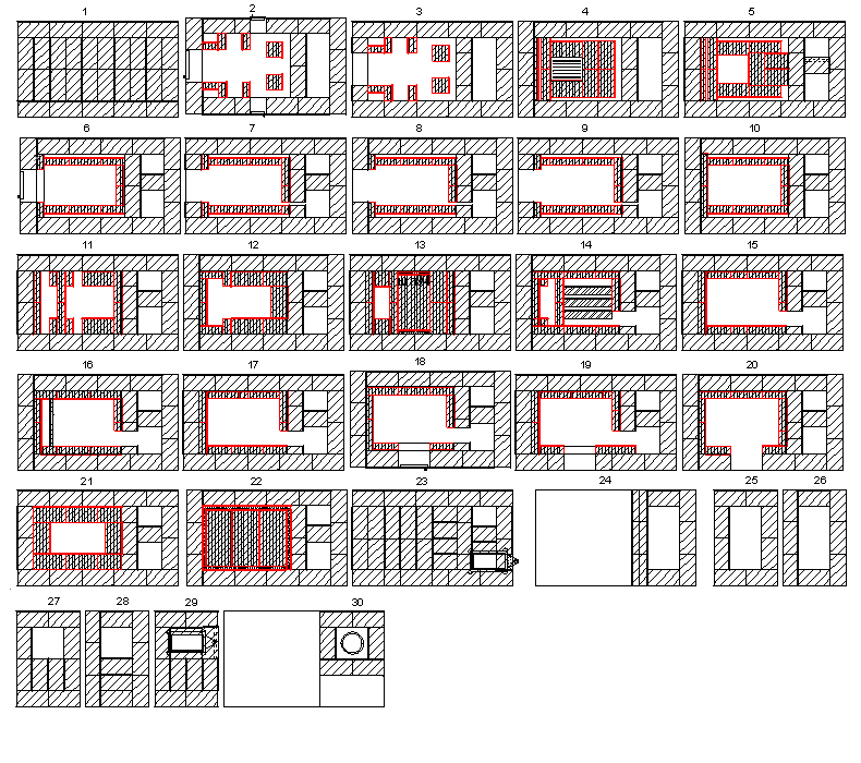

Надумал переложить печь в баньке, точнее она вовсе не оставила выбора. Банька маленькая парная с моечной совмещена, а выбрал такую печь чтоб оценить технологию отработать с учетом дальнейшего освоения территорий Smile.
За основу взял :
http://forum.stovemaster.ru/download.php?id=13189
А получилось отражение :
http://forum.stovemaster.ru/viewtopic.php?t=6251&postdays=0&postorder=asc&&start=160
3,5х3,5
Не уверен в месте подачи и величине отверстий вторичного воздуха (не добавить ли на заднюю стенку), размере колосника и сухой щели хотя основывался на "рекомендациях для печников"
Будет время посмотрите возможно дельные рекомендации появятся. Confused
Общий вид
Ряд 18
Ряд 13
Ряд 10
ВВ
Сухая щель
Колосник

Жаль дельных рекомендаций не появилось, а вот вопросы у меня есть.
Так куда в пламенной печи стоит подавать вторичный воздух, как сейчас перед горелкой (может добавить перенести на заднюю стенку), под под каменки, или в среднюю часть каменки.
Какое расстояние следует нужно между шамотом и красным кирпичом? Только не на температурное расширение а на достижение комфортной температуры в бане.
Сколько 32й (а может 1/2 дюйма хватит) трубы нужно в опускном канале чтоб воду в том баке что на рисунке нагреть за 2 часа градусов до 70.
СообщениеДобавлено: Ср 19 Июнь 2013, 09:21 Ответить с цитатойВернуться к началу
Подьемный канал у банной печки должен быть размером в кирпич, а не в половинку. Задвижки поэтому развернуть, чтобы обеспечить перекрытие трубы в кирпич.
Задвижа нижняя перекрыта сверху не полностью - неправильно.
Дымовая камера в 1 ряд - работать не будет. Минимум 3 ряда.
Каменку перекрываем 2мя полными рядами шамота.

СообщениеДобавлено: Ср 19 Июнь 2013, 10:01 Ответить с цитатойВернуться к началу
Ок, получается от хайла до последней задвижки кирпич. Выше, трубу, так же в кирпич?
СообщениеДобавлено: Ср 19 Июнь 2013, 10:07 Ответить с цитатойВернуться к началу
Обязательно.

СообщениеДобавлено: Ср 19 Июнь 2013, 21:02 Ответить с цитатойВернуться к началу
А как правилно сухую щель вывести так или вдоль перегородки?
сухая щель
Да если основную задвижку развернуть не каждый и найдет....
СообщениеДобавлено: Ср 19 Июнь 2013, 21:32 Ответить с цитатойВернуться к началу
Можно ограничится одним кирпичем -щель длиной в 3см.
Не нравятся задвижки в разные стороны - ставим каминные ЗВ-6.

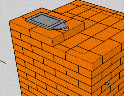

Да нет наверное вот так поставлю, только распушкой накроет... [/img]
 Размер файла:  31.15 КБ
 Просмотров:  801 раз(а)
СообщениеДобавлено: Ср 19 Июнь 2013, 22:29 Ответить с цитатойВернуться к началу
Выборку сделать.
Но верх печки будет горячим... Surprised

Тогда без вариантов ЗВ-6 , опускной в угол бани как то не хочется уносить
СообщениеДобавлено: Чт 20 Июнь 2013, 08:13 Ответить с цитатойВернуться к началу
Проворот трубы на 90 градусов возможен за 2 ряда перекрытия. Это как беломорину сжимают... Smile

СообщениеДобавлено: Чт 20 Июнь 2013, 08:57 Ответить с цитатойВернуться к началу
Да можно же трубу на передний угол вынести, над каналом летнего хода, дымовую камеру я увеличил на три ряда. Или все же лучше с первого ряда "трубу" поднимать? А повернуть места не хватит, распушка то наверное без шеи будет.
СообщениеДобавлено: Чт 20 Июнь 2013, 08:59 Ответить с цитатойВернуться к началу
Да, можно выход в трубу перенести вперед.
Распушка не поворачивается. Внутренний канал пилится под углом 2 ряда. Smile

СообщениеДобавлено: Чт 20 Июнь 2013, 11:05 Ответить с цитатойВернуться к началу
Пока нет больших отличий от первой версии перекрытие дымовой камеры опустил, сверху ряд шамота добавил(там место было), перевязку не правил еще да и шамот не трогал
СообщениеДобавлено: Чт 20 Июнь 2013, 11:07 Ответить с цитатойВернуться к началу
Решай сам...

СообщениеДобавлено: Чт 20 Июнь 2013, 22:33 Ответить с цитатойВернуться к началу

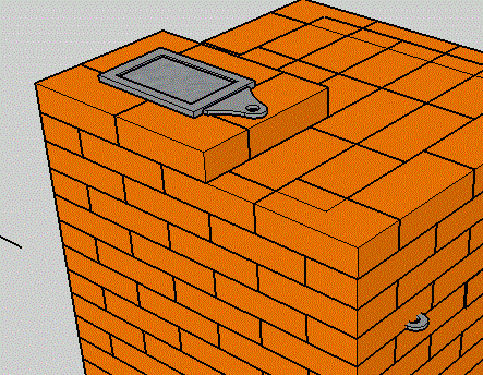

Нее... Так дело не пойдет... Слишком много ляпов.
Когда пытаемся поставить задвижки правильно в низкую печку - приходится чем-то жертвовать... Но правила нужно соблюдать.
Склеивание слоев мне приходится снимать. Для чего это делаем? Если для порядовок - тогда можно это сделать и позже. Хотя я и без этого справляюсь.
Не понравился размер шамота 123мм... Ну хотя бы как у оригинала 124 и плюс 1мм на мастику... Хотя по другим размерам +3мм прибавлено... Ветонит? Smile Не стал править размер во всех рядах. Лень.
Трубу в полкирпича с какой-то выдрой - отодвинул. Фигня.
Распушка в полном формате проходит все перекрытие потолка. Не забываем это.
Ну и модель поправленная. Без базальтового картона...
Не хватает отверстия по низу каменки, для ухода холодных ДГ... Забыл. Confused

СообщениеДобавлено: Пт 21 Июнь 2013, 05:29 Ответить с цитатойВернуться к началу
Если эту дверьку оставить как есть, то мало дров в топку помещаться будет, надо часто подкидывать. Неудобно. Ее бы вверх не рядок или дверьку на 4 ряда поставить... ИМХО Smile
