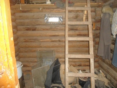

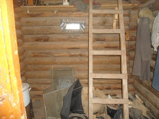

Прошу подсказать решение по выбору печи для дома.
Есть две смежные комнаты 5х3.2 и 2.2х3.2. Думаю вырезать проем в средней стене и печь поставить в него. Высота потолка 2.8м, стены рубленые. Пол думаю сделать двойной с утеплителем.
Есть еще нюанс - в малой комнате стены положены без пакли (была холодная прихожая). Как проще утеплить ее стены, если зазоры между бревнами практически отсутствуют?
Хватит ли печи размером 3х3 кирпича (чисто отопительная, с обычными чугунными дверками подтопка и топки)?
Проем в стене рационально совместить с дверным проемом (дверь не нужна).
Интересует достаточная высота проема, чтобы не нарушать прочности стен.
Какой зазор оставить от оштукатуренной наружной стены?

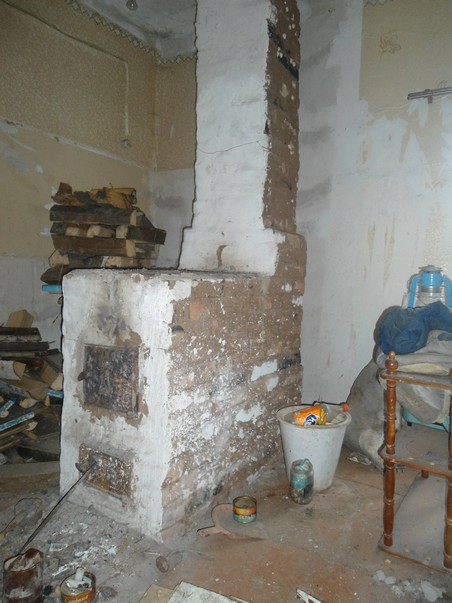

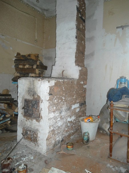

Пока большая комната выглядит так (весь мусор уже убран) Вот вместо этого "кошмара" нужна нормальная печь, смещенная влево в смежную стену.
Замечание: топку печи лучше расположить в малой комнате.
вид малой "комнаты", проем для печи будет справа (утеплять надо фасадную и левую стены), вместо "душника" встанет окно 1.2х0,7

Для этого домика 3х3 кирпича может и не хватить... оптимальнее - 3х3,5

Думаю, 3х3 кирпича оптимально; дом разделен пополам на 2-х хозяев и длинная сторона в большей комнате теплая.
Остается вопрос, какой высоты сделать проем, чтобы не нарушать прочность несущей стены дома. Сколько венцов желательно оставить сверху, поскольку имено эта стена ограничивает дом; малая комната является лишь пристроем, а не в составе пятистенка (примыкание пристроя к дому видно на верхнем снимке).
*По поводу утепления стены получил рекомендацию взять клин и конопатку в руки и пройти обе холодные стены паклей.
Андрей Алексеевич, какой зазор Вы рекомендуете оставить от стены (штукатурка по дереву)?
Достаточно ли будет одного колпака для печи или рациональней сделать два?

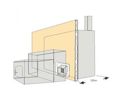

Здравствуйте . Ситуация примерно такая же : есть старый дом, 2 комнаты 4х5 и 5х6 сейчас в каждой комнате печка , хочу сделать 1 . Но дом 5ти стенок и перегородку сносить крайне не желательно тк дом старый последствия не предсказуемы. Видел в реали г-образную печку когда топка с плитой на кухне а теплоблок в комнате , но когда печка не топится в кухне прохладно.
Поэтому жизнеспособна ли такая конструкция ,как на рисунке (теплоблоки колпаковые) то стены до отверстия трубы 120 см .

Этот проход -- очень пожароопасное место
Наверное можно: шведку с духовкой и щитом разделить на две части, плиту в одной комнате, шиток в другой....
Но там проход будет длиной метр (из-за отступок и ППР) не знаю как работать будет.
Но проход надо делать с возможностью ревизии и изолировать без дураков -- на совесть 250 мм кирпича с каждой стороны плюс жесть и теплоизоляция. Опять же футеровать ... Боров выйдет ещё тот...
