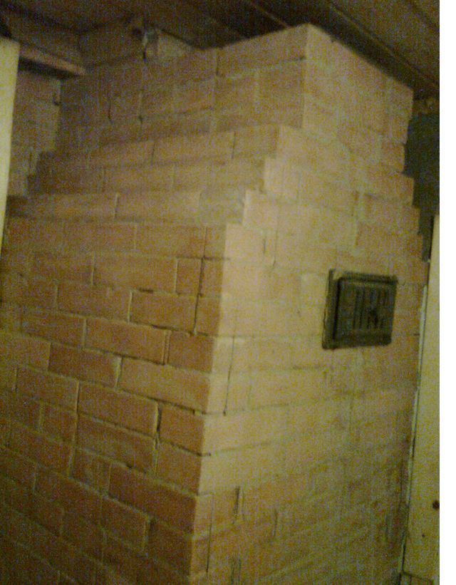

Если не секрет, а сколько стоила работа ваших горе-печников?
Моя "красавица 2 года назад обошлась мне в 14 тыс. рублей. Вот ее фото.

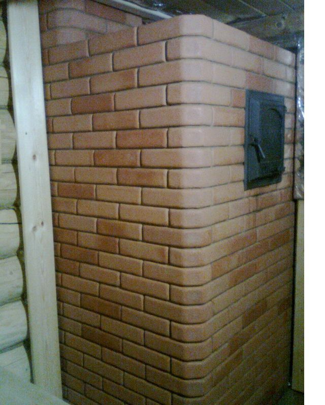

На всякий случай скажу, кто не знает, что сей шедевр я сломал. Нашел действительно профессиональных печников и мне построили, правда далеко не за 14 тыс, настоящую банную печь. Сумма потраченных денег уже давно забылась, а вот удовольствие от хорошей печи, а следовательно и пара, я получаю и по сей день. Чего и Вам желаю.

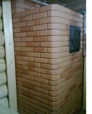

Итак, отчитываюсь
Про печь можно, наверное , не говорить? ну или вкратце, то, конечно, недочеты есть. Это и коструктивно внутри неверно сделана каменка, неграмотный дымоход, "распушка -ваще овно" (С) печника , ну мало камней , само собой, швы, и тд. По сути, это уже не интересно, тк печь явно разбираем и кладем новую.
По фундаменту.
Нас только сегодня осенило, что фундамент у нас был залит 1,15 на 1,15...С расчетом на то, что печь будет располагаться одной стеной в КО, одной в моечную и двумя в парилку. И на то, что она в принципе меньше будет.
Но, печники нас переубедили в этом и поставили печь тремя стенками в парилку и одной в КО. Видно на фото из первого поста.
Естественно, им пришлось подливать фундамент сбоку..как раз та самая сторона, на которую все это добро завалилось.
Причем подливали без арматуры, в конце апреля..на снег...
вот она и причина. Разберем печь, посмотрим, ЧТО там с фундаментом. Отчитаюсь еще раз
Спасибо всем за переживания и советы. В теме буду появляться по мере появления новостей)

Ну что могу сказать про печь
Да действительно печь ложили полные уроды.
1) В топке перекрытие сделано из железных уголков, так же камни лежат на уголках на 5см.
2) печь по всей видимости ушла из за этого что фундамент подлит на кирпичах к основному, по всей видимости они и сошли с места печь и развернуло. благо не упала а то бы и порвало крышу.
3) задвижка стоит во обще на пол в сечение на пол кирпича.
4) распуши во обще нет.
5) облицовка Победа на сколько знаю этот кирпич во обще он не пригоден для печей.
6) внутрь укладывался базальт толщиной 5 см который используется для коробов кассетного камина.
Что там и как делалось внутри печи во обще подумать страшно.
Так что вот такие пироги. Однозначно ламать печь или она сама рухнет.

СообщениеДобавлено: Пн 24 Июнь 2013, 08:30 Ответить с цитатойВернуться к началу
А фоткой новенькой порадуете? Smile
Пожалуйста. Найдите 10 отличий Very Happy

Итак. Вношу поправки после разбора печи.
В завале печи печники не виноваты. Поплыла наша плита,
Ну это, правда, не единственный недочет. Печь и без завала не работала Sad
СообщениеДобавлено: Ср 10 Июль 2013, 20:00 Ответить с цитатойВернуться к началу
И кирпич они Вам насоветовали во обще не годится для кладки печи, это и есть "Победа" такие трещины и обжиг не допускаются для кладки печи.
