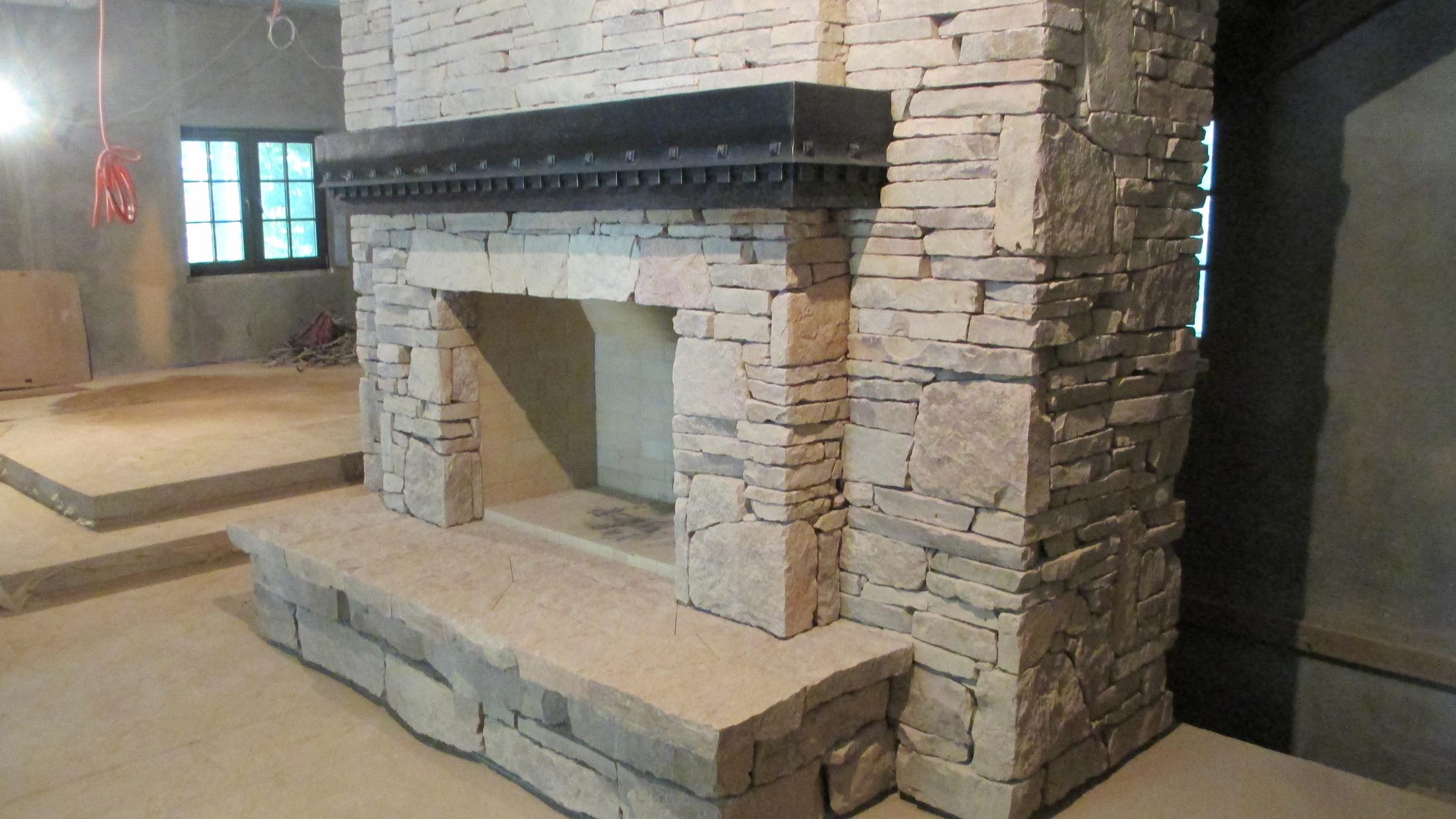

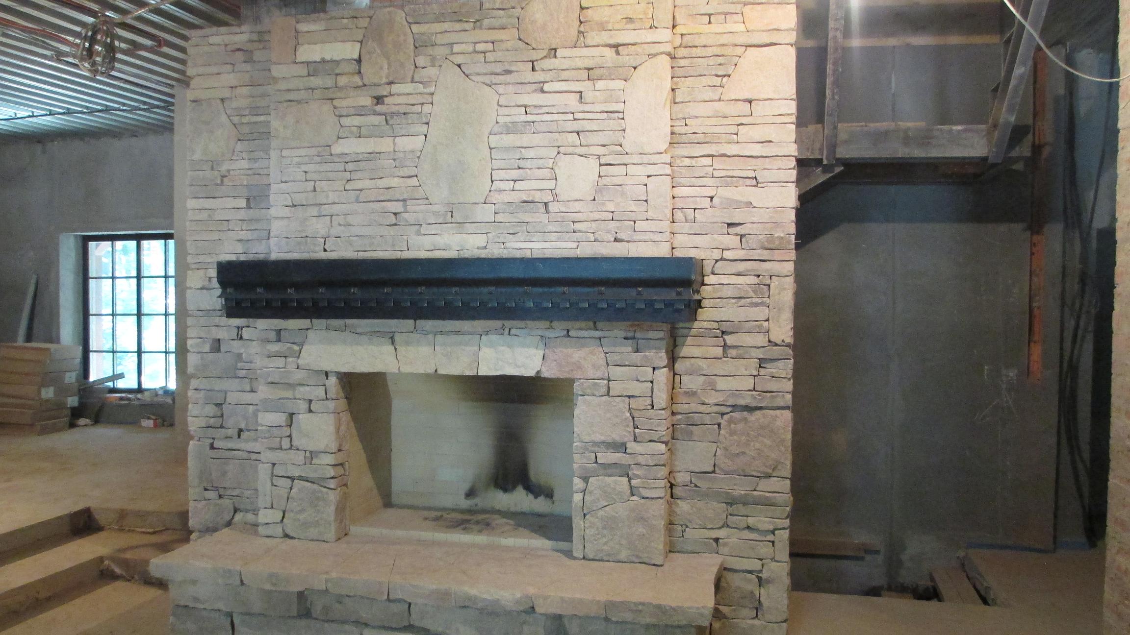

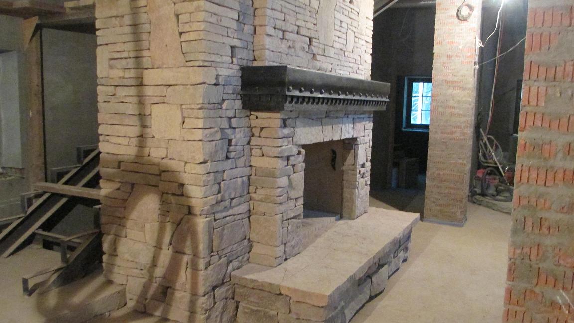

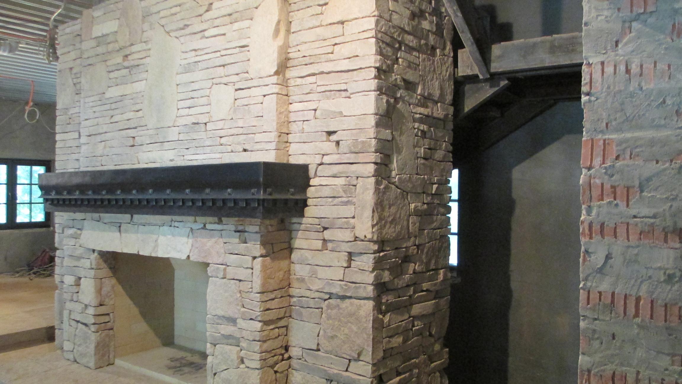

В общей сложности полгода с перерывами...
Прада еще не мыли (керхером), смысла нет, т.к. там еще пылят все остальные работники. Над полкой будут висеть охотничьи трофеи заказчика.

Забавно получилось!!! Что за камень и накакой клей клеил???

Камень что то близкое к слоистому известняку, клей "Фиксатор", клея в шве нет, только между телом камина в обвязке и камнем. "Сухой шов"
Муторная работа...что бы один камень приладить надо десятка два перебрать, слезть -залезть на леса...
