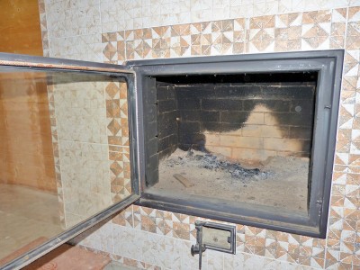

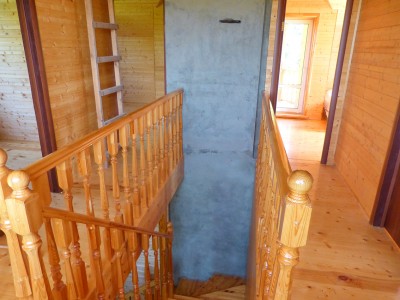

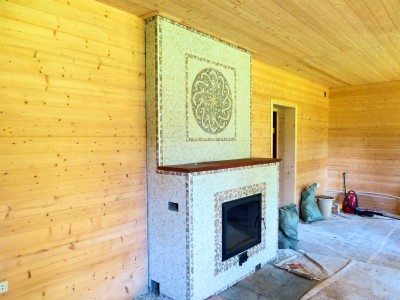

Здравствуйте, уважаемые мастера!
Хотелось бы увеличить КПД камина на даче. Дом 8х8, двухэтажный, из пеноблоков, снаружи и изнутри утеплен. В середине дома выложен камин, на фундаменте. Топка кирпичная, со стеклянной дверцей. Кирпичная труба, тяга хорошая, есть колосник. Камин обращен лицом в холл, занимающий половину 1го этажа. Задняя стенка камина выходит на 2ю половину дома. Внутри камина имеются воздуховоды (вокруг топки), забирающие воздух снизу. Такой воздуховод идет в соседнюю комнату на 2й половине дома. Проблема в том, что камин дом не прогревает (что в общем-то естественно). Можно прогреть только холл в котором сам камин. Возможно, если топить несколько дней, дом и прогреется, но больше 2-3 дней в холодное время года на даче мы не бываем.
Сам я вижу следующие пути решения проблемы:
1. Попробовать поставить чугунную кассетную топку.
2. Переложить камин в каминопечь или в печь. Было бы классно, но жалко ломать готовый, обложенный керамогранитной плиткой камин.
Может быть можно найти не очень трудоемкое решение "апгрейда"?
Рассмотрю предложения по перекладке.
Прикладываю фотографии.

Действительно жалко портить такой камин(сделан действительно красиво).Но камин часто является элементом дакора и топить его несколько суток не имеет никакого смысла(низкий кпд).Замена топки проблему не решит.Площадь нагрева слишком мала чтобы прогреть такой дом.Нужна или 2 этажная печь или котёл 2 в одном(твёрдое топливо плюс вмонтированныё электротен) ну и соответственно система отопления(что не есть дёшево).Ну и ещё как вариант полы с подогревом( вариантов масса),настенные нагреватели и т.п.Просто когда строишь камин обязательно интересуешься будет ли или есть другое отопление.Это не отопительный прибор для целого дома(максимум одной большой комнаты).Странно что на этапе строительсва вас об этом не предупредили??????????
