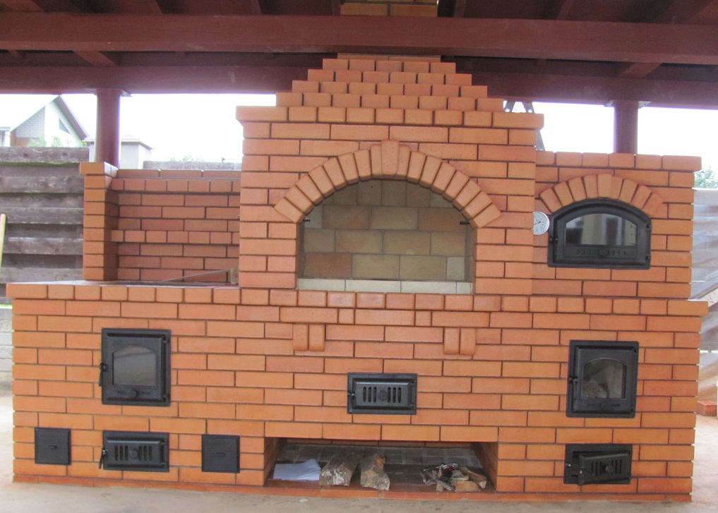

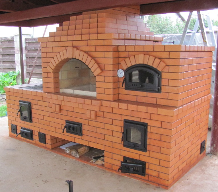

Всем привет из цветущей Беларуси, после семинара на Сузадли сдал первый объект этого лета. Кирпич Витебский, покрыт Тикурилой, камнерез испанский, руки мои Laughing
Спасибо Правильным Печам. РФ, что они меня вдохновляют...

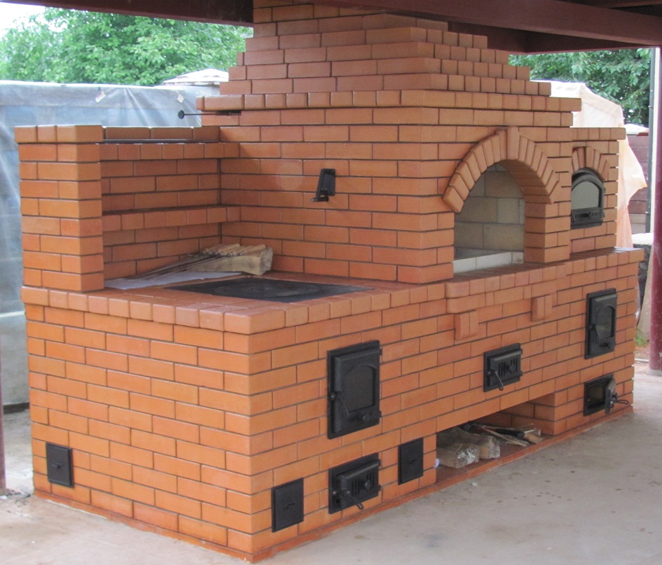

Серега привет, привет Белоруссии! Добротно, класно сложил! Работал один? Что на 6 ряду справа над плитой - какая та приспособа для барбекю- вижу и в очаге имеется ? И что за камнерез?

Не подсобник был, молодой совсем зеленый но аккуратный)) Приспособа это крепление для двигателя вертель и в мангале тоже для него крепление. Станок sima dakar plus.

Сергей, если можно, вижу сразу несколько ошибок!
Плита будет греться однобоко - 1.
Дверка ХК со стеклом - закоптится.
А так все ОК!

)) Спасибо, я как раз и хотел послушать что плохо! На счет ХК я это понял, но дверцу я покупал до того как это понял))
а почему плита будет греться однобока?

А дверца ХК с заслонкой воздуха - выверни ( открой воздух) при топке и стекло не будет коптится ( работает почти как вторичка) , правда один минус - выхолаживает камеру- но при окончании топки закрывается и температура в камере добирается. Вроде так.

Видимо дым ленивей нас, поэтому пойдет самым коротким путем. ))
Устройство, вместо полочек с заду плиты, камеры для расширения газов решает эту проблему.

Все понятно, в следующий раз сделаю дымосборник.

Что за термометр изпользовал? Хде такой жа купить?
Каково сечение трубы? Как разчитывал?
Пробовал ли запускать одновременно мангал и хлебную камеру? Как себя показало?
Есть ли фото нутрянки ХК?

термометр биметаллический, нашел по запросу в гугле, стоит около 30$.
Труба шестерик, никак не рассчитывал, сделал по примеру других проектов.
Одновременно топиться ХК и мангал и плита, работает хорошо, не дымит, дым только немного может проходить из под колец плиты при розжиге.

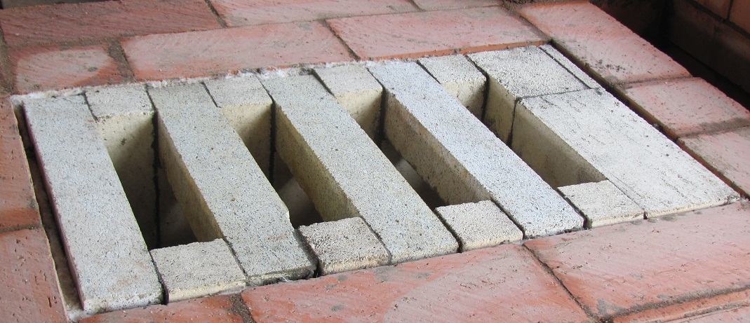

Внутрянка ХК сделана из красного кирпича, перекрыта сводом, толщина стенки ХК в кирпич, чтобы дольше держало тепло, опускной канал через заднюю стенку, вот фото основания.

Верхняя часть, лесенкой, портит общий вид!

Печник не благотворительный фонд для заказчика, за что платят то и строим Razz
Все окай! Это во первых, а во вторых места для перекрытия если вы обратите внимания очень мало, а под потолком готовой беседки, что то сделать нужно проявить фокусы аквилибристики с кирпичом...
