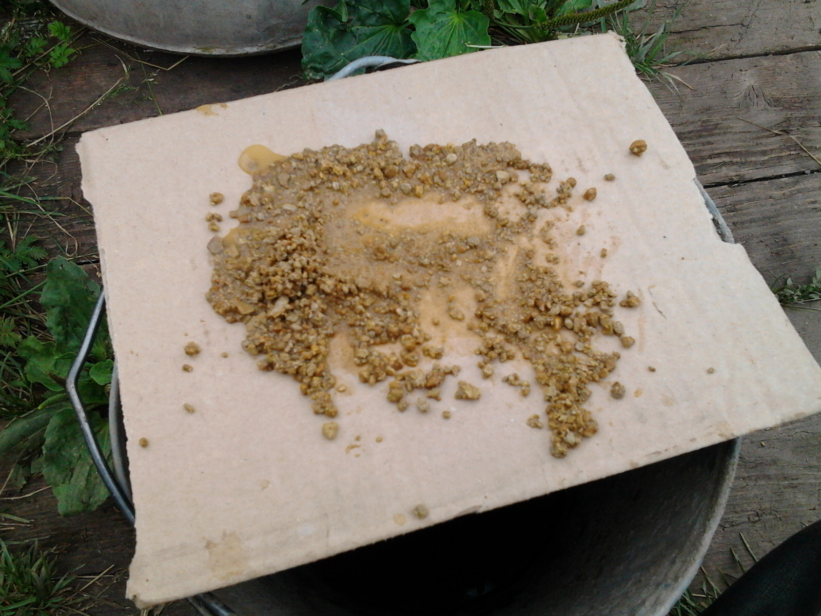

Здравствуйте! Глина содержит большое количество камушков, просеивал через сито 3 мм, сама отличного качества, оптимальное содержание песка. Сложил из неё печь в бане, второй год в кладке ни единой трещинки (только в местах где соединение железо - кирпич маленько осыпалась). Швы есть и по 8 мм. Делал сам первый раз. Сейчас хочу переложить русскую печь, сам не смогу, попросил печника. Печник глину забраковал, сказал камушков быть не должно с такой глиной делать не возьмусь. Подскажите пожалуйста, как можно избавиться от камушков ? И почему нельзя делать с камушками? А у меня ведь в бане нет проблем с печкой.
Камушки
 Размер файла:  758.44 КБ
 Просмотров:  676 раз(а)

Посмотрите здесь - http://forum.stovemaster.ru/viewtopic.php?t=5381. Вкусный рецепт от Андрея Алексеевича.
СообщениеДобавлено: Чт 18 Июль 2013, 16:55 Ответить с цитатойВернуться к началу
В жидком состоянии глину через сетку процеживай.Камни при расширении порвут кладку.
