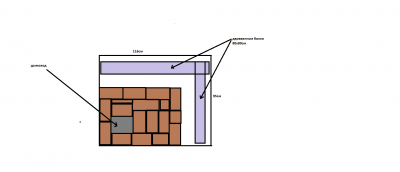

Здравствуйте. Купили квартиру в двухэтажном деревянном доме (старый).Печь была в плачевном состоянии и мы решили её удалить,чтобы поставить новую.И открылась нам вот такая картина.подскажите как мне это обыграть.Квартира 46кв. метров,высота потолка 215см.Печь стояла частично на деревянных балках ,частично на дымоходе соседей снизу.

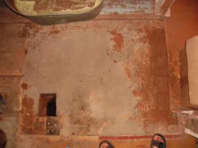

вот фото печь в центре квартиры

И что Вас смущает? Ставьте печь на прежнем месте.

я хочу поставить шведку,но как мне это сделать чтобы не перекрыть дымоход?

А соседи используют дымоход? Может он им уже не нужен? А есть ли у них печь?
Все эти вопросы надо решить, прежде чем думать о своей новой.
Получается, что если им нужен, то за Ваш счёт вы поднимете им трубу на крышу.
Как то финансово накладно Вам - двойную трубу на крышу.
Или на одну нагружать 2 печи. Тогда думать надо.
Если 2 трубы, то в печи у Вас будет холодный угол за счет транзита трубы с 1-го этажа.
Случаем Советск не Щекинского р-на Тульской области? Тогда земляки.

дымоход шел транзитом через печь ,и холодным был не угол а почти вся стенка.

В этой ситуации плохо то, что режим топки соседей не предсказуем.
С одной стороны можно снимать тепло с трубы соседей, а соседская задвижка должна быть выше печи "CERBERа".
И если это не близкие родственники, когда можно договориться о режиме топки, то ...... грустно.
CERBER, прокомментируйте сомнения, как решался вопрос с соседями. Была ли соседская задвижка выше Вашей печи. Как топили-использовали печь соседи.
От этого зависит конструкция, либо транзит в печи, либо озолированный-утеплённый транзит.
_________________ С Уважением! Юрий. Тула.
Добавлено:
Пн 22 Июль 2013, 14:49
По крайней мере она или закрывается снизу задвижкой или топится. В углу мне не хотелось ее располагать. Но тут придется... Прижать ее можно футерованной топкой к внешней стенке.
Но вот шведку здесь как сделать - не знаю. ХК - можно.
Труба обязательна транзитная с первого. Но зимой сверху не закрывается... будет выхолаживать печку ...

соседская задвижка была ниже нашей печки.Соседи топили кокда хотели
Old lark
Зарегистрирован: Вс 30 Декабрь 2012, 21:30
Сообщения: 69
Регион: Великие Луки
Добавлено:
Пн 22 Июль 2013, 21:26
CERBER, а если соседский дымоход сдвинуть не много во внутрь вашей печи и горячие газы пустить во круг соседской трубы и к тому же изолировать базальт-картоном ее?
Добавлено:
Вт 23 Июль 2013, 07:51
Вставка из н/ж с утеплением каменной ватой, "холодной" соседской трубы, значительно уменьшит остывание угла печи.

спасибо всем ,трубу утеплил и пустил по углу печи
