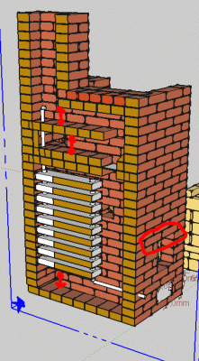

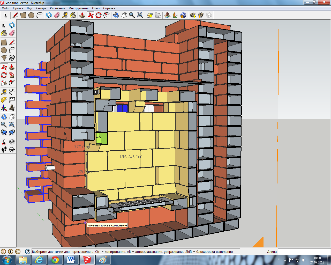

Прошу рассмотреть сей продукт и дать заключение о допущенных ошибках..
-о себе : Дом 2-х этажный:, 1 -й этаж в земле (на глубину 1800 мм) из ФБС (толщина стен 300 мм), до потолка 2250 мм.. Дальше идет брус .
2-й этаж только брус , до потолка 2400 мм..
Коробка 6000*6000
На данный момент печь подобного образца отапливает дом уже 2 года.. Но есть претензии к ней самой и качеству сжигаемого материала (дрова тока березовые)т.е. количеству получаемого тепла.. а также нарушена ПП разделка и много еще косяков (с перевязкой шамоты и красного кирпича)..
Кирпич тока местного производства ЧКЗ www.uralbrick.ru M150..

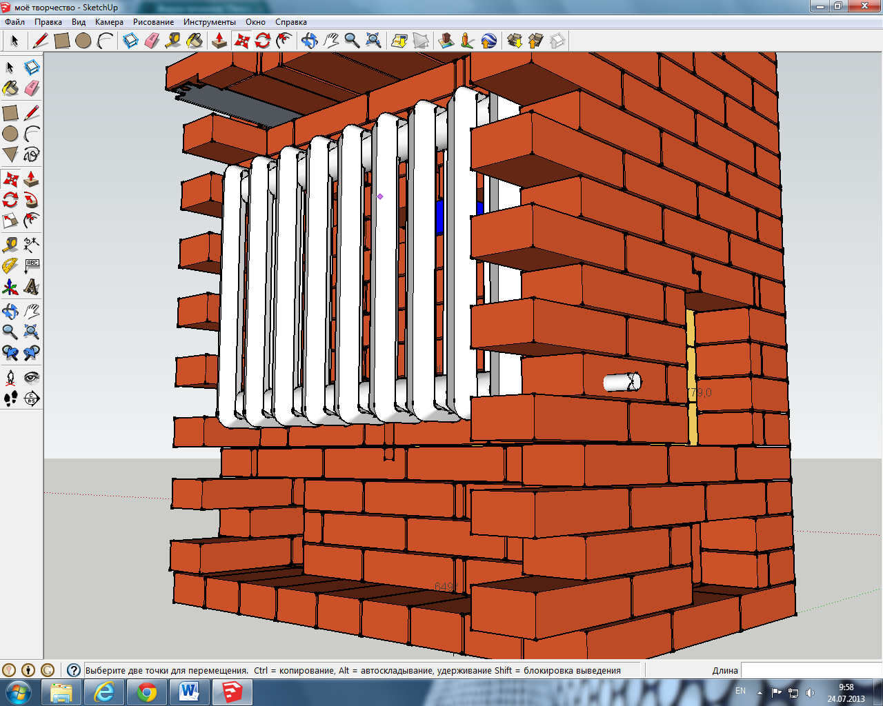

Vova-U
Сообщения: 979
СообщениеДобавлено: Сб 20 Июль 2013, 09:38 Ответить с цитатойВернуться к началу
Я не печник, но что бросается в глаза:
Всё ИМХО
1, Перекрытие дверки, плохое, надо два целых кирпича по середине, а не со сдвигом
2. Намудрили с футеровкой, снаружи версия стоит лучше. берегли плиту? Может быть и верно, раз котёл -- нагрузка на топку (и плиту) будет приличная, так что не настаиваю
3. Все подвёртки и горизонтальные каналы в 3 ряда кирпича, а не в 2, как у вас. И чистки д.б.
4. У вас после котла слишком много каналов, лишний горизонтальный точно, видимо выводили трубу. После котла обычно сразу в трубу, очень котёл дым охлаждает. Это самый серьёзный пункт, он требует переразработки всей схемы печи
5. Хайла из под плиты маловаты
И в проекте разбейте по слоям кладки, очень неудобно смотреть, наверное поэтому печники и не отзываются: им зачем мозг ломать удаляя кирпичи, чтоб глянуть ...
6, Батарею лучше развернуть на 90 градусов вертикально, с неё хотя бы падать вниз осадок будет, и может быть более радикально расширить колпак в котором она стоит.... не пол-чирпича с чуть-чутем, а целый кирпич....
 Размер файла:  20.22 КБ
 Просмотров:  1069 раз(а)

Vova-U
Сообщения: 979
СообщениеДобавлено: Сб 20 Июль 2013, 12:07 Ответить с цитатойВернуться к началу
Котёл вообще устройство специфическое, плохо объединяется со всем...
У меня как-то родилась шальная идея, но я не печник, может--глупость: сделать топку с боковыми выходами на котёл и оттуда в трубу. Топку эту закрыть сверху (перекрыть по шамоту) а перекрытие использовать как топку подовую под плитой, высотой ряда в три и тоже вывести в трубу.
Потому что в мощной топке при работе котла -- плита будет перегреваться, т.е. её хорошо бы повыше поставить, подальше от пламени
Но тогда летом для готовки дров не напасёшься....
Противоречие, однако ... а так будет невысокая топка прямо под плитой, реагировать на дрова вроде должна быстро, а то что на поду медленно догарают угли -- вот над этим надо подумать ... может две задвижки в трубу

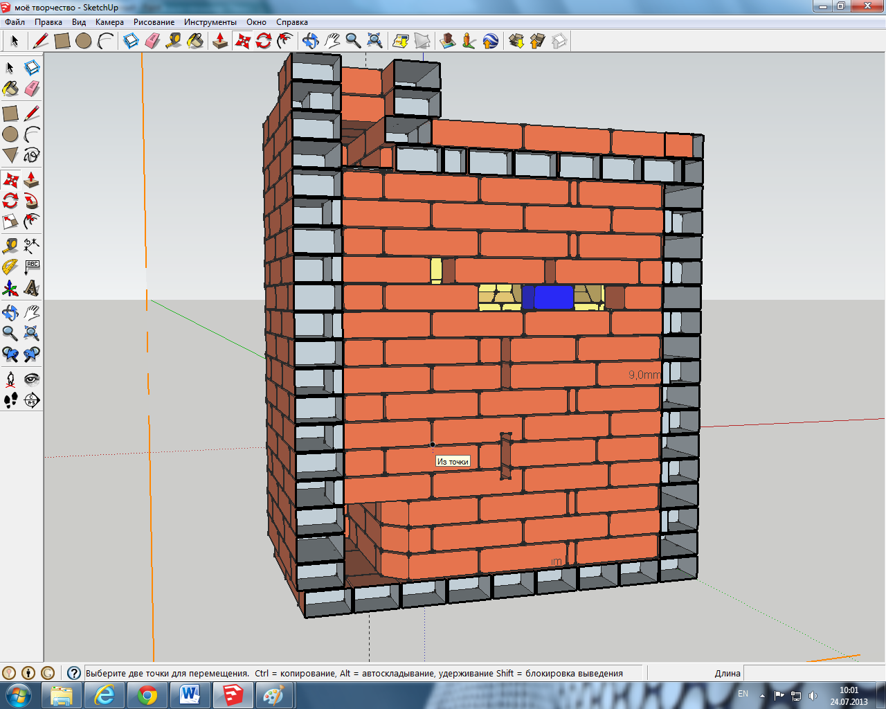

andrey
Зарегистрирован: Пт 23 Март 2012, 07:46
Сообщения: 145
Регион: чайковский Пермский край
СообщениеДобавлено: Сб 20 Июль 2013, 13:30 Ответить с цитатойВернуться к началу

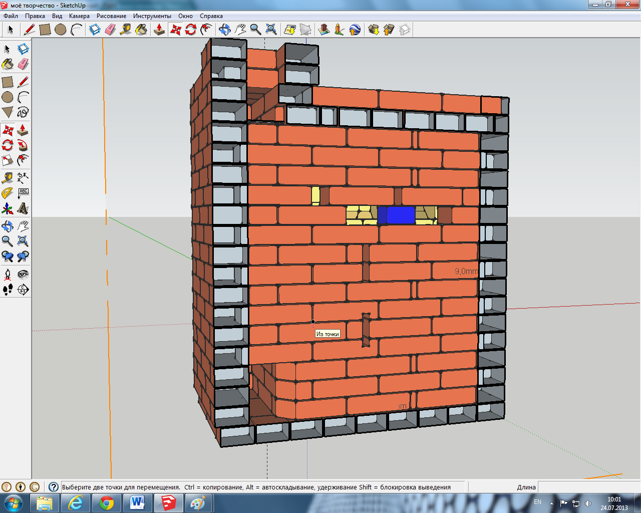

Если честно -ничего не понял..но родился более скромный вариант (виден на заднем плане) из камеры котла сразу в трубу
на неровные кирпичи не обращайте внимание..
-про перекрытие топочной дверцы просто забыл сделать..(спасибо за подсказку)

andrey
Сообщения: 145
СообщениеДобавлено: Сб 20 Июль 2013, 13:47 Ответить с цитатойВернуться к началу
из того , что сказано-как я понял : -мысль закрыть топку сверху сразу была, думаю плита и так нагреется от шамотного перекрытия . А дальше по упрощенной схеме..

Vova-U
Сообщения: 979
СообщениеДобавлено: Сб 20 Июль 2013, 14:12 Ответить с цитатойВернуться к началу
Сама по себе плита не нагреется, если под ней кирпич глухо положить
Т.е. нагреется, но не до рабочей температуры.
Как только вы вашу батарею развернёте вертикально, она в аккурат займёт всю заднюю часть так, что подъёмный будет там где был.
Нижняя подвёртка д.б всё-таки 3 ряда.
можно попробовать плиту повыше, два хайла пониже от плиты и побольше.
Если плита предполагается с комфорками -- можно подумать над чем-нибуть съёмным под ней, а так -- придётся пользовать что есть.
Если огонь не лижет плиту, она меньше греется, если выход из под плиты на расстоянии от её поверхности (по вертикали) -- тоже меньше греется
Вот как-то так. сделайте чтоб между верхом хайла и плитой был слой, ато и два слоя кирпича -- и плита калиться не будет

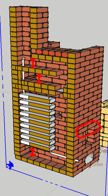

andrey
Сообщения: 145
СообщениеДобавлено: Сб 20 Июль 2013, 16:08 Ответить с цитатойВернуться к началу
Вот , что получилось-из того , что понял - это черновик ..
- в данной конструкции напрягает массив печи, какой-то маленький..
-но возможно я чего-то не понимаю (точнее много не понимаю)
Не знаю как сделать и выложить разрез (программу начал изучать мес. назад)

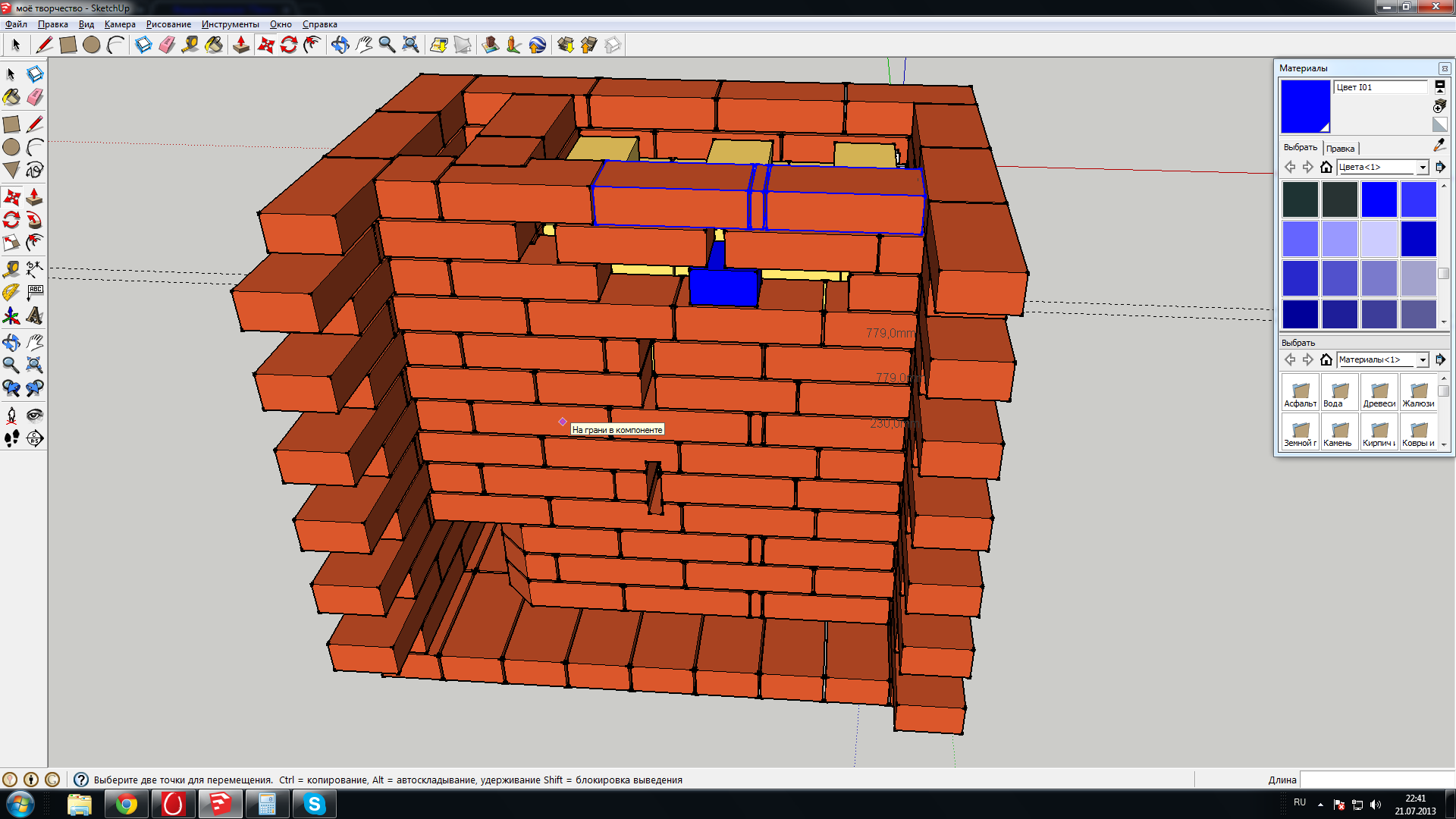

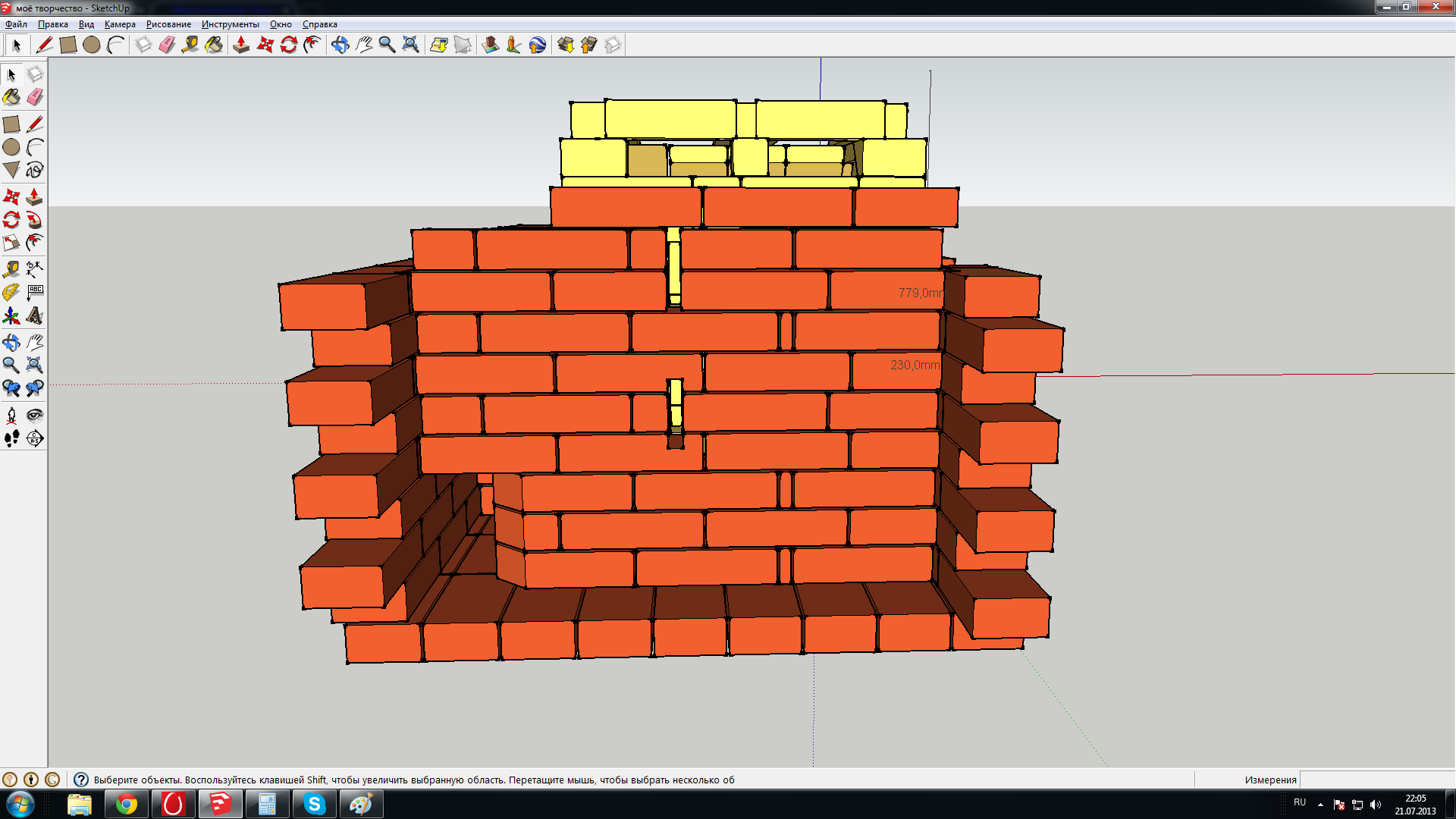

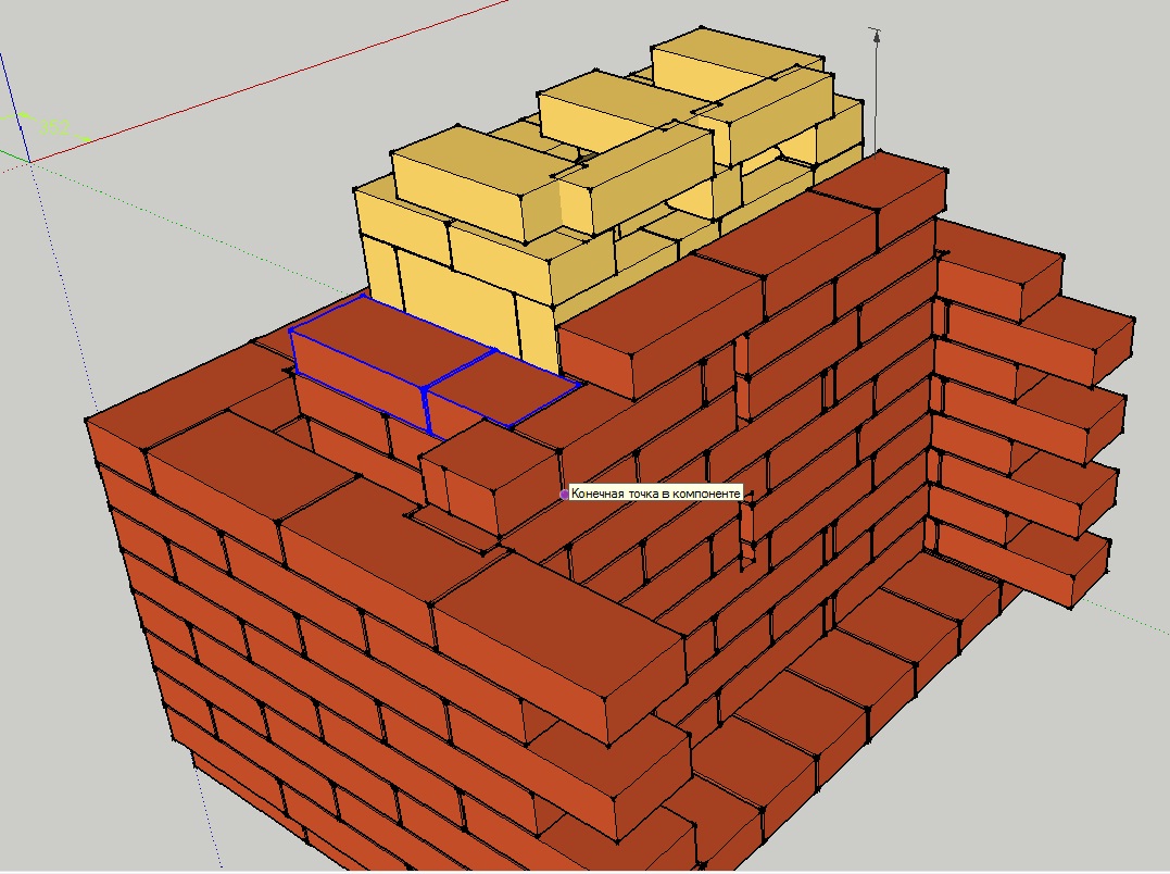

СообщениеДобавлено: Вс 21 Июль 2013, 19:47 Ответить с цитатойВернуться к началу
-продолжаем переделку...
синий кирпич оберну в картон и нерж.. (сколько продержится - самому интересно)
-плиту не успел положить ребенок выдвинул ультиматум (мультики) yu

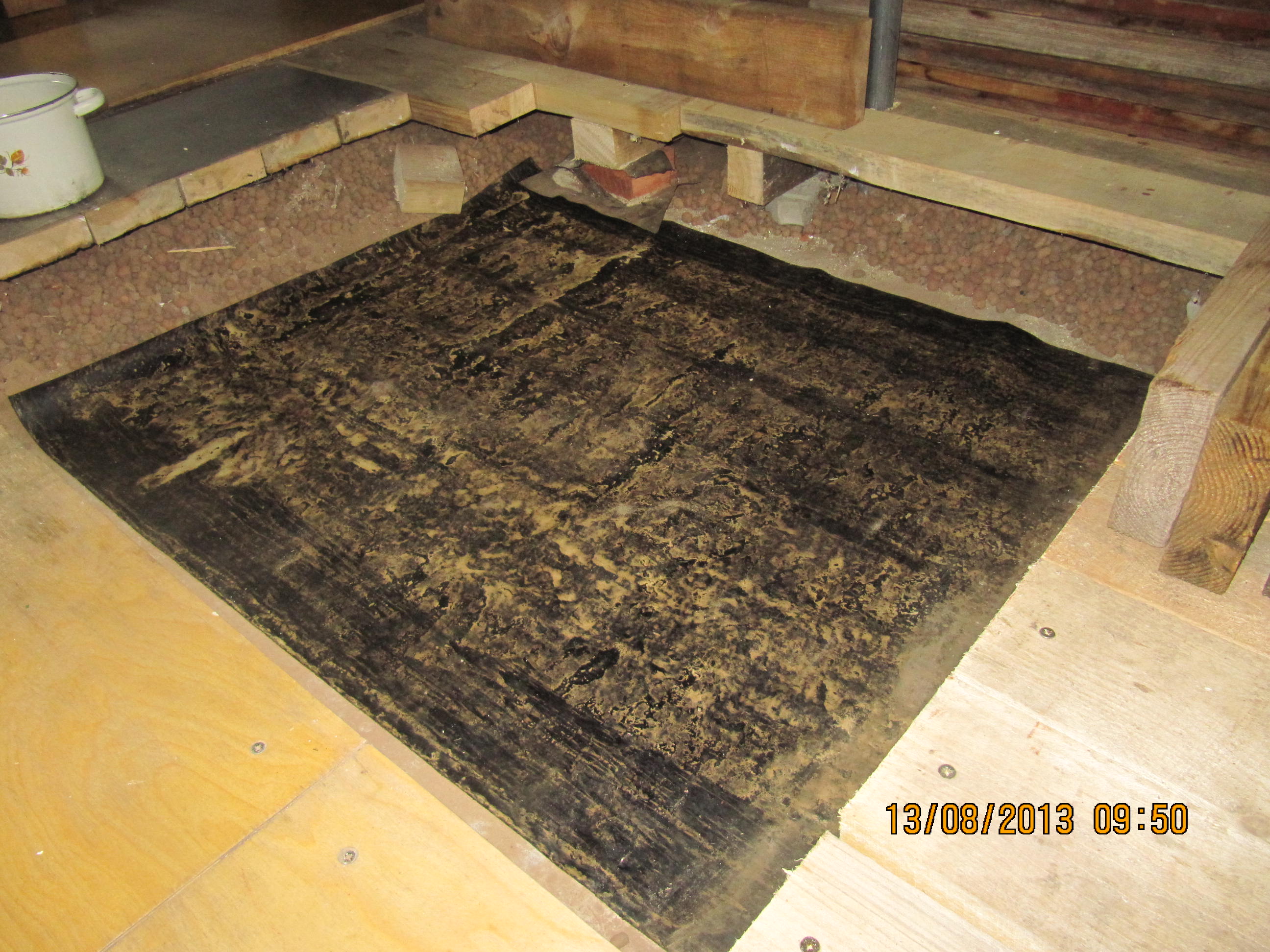

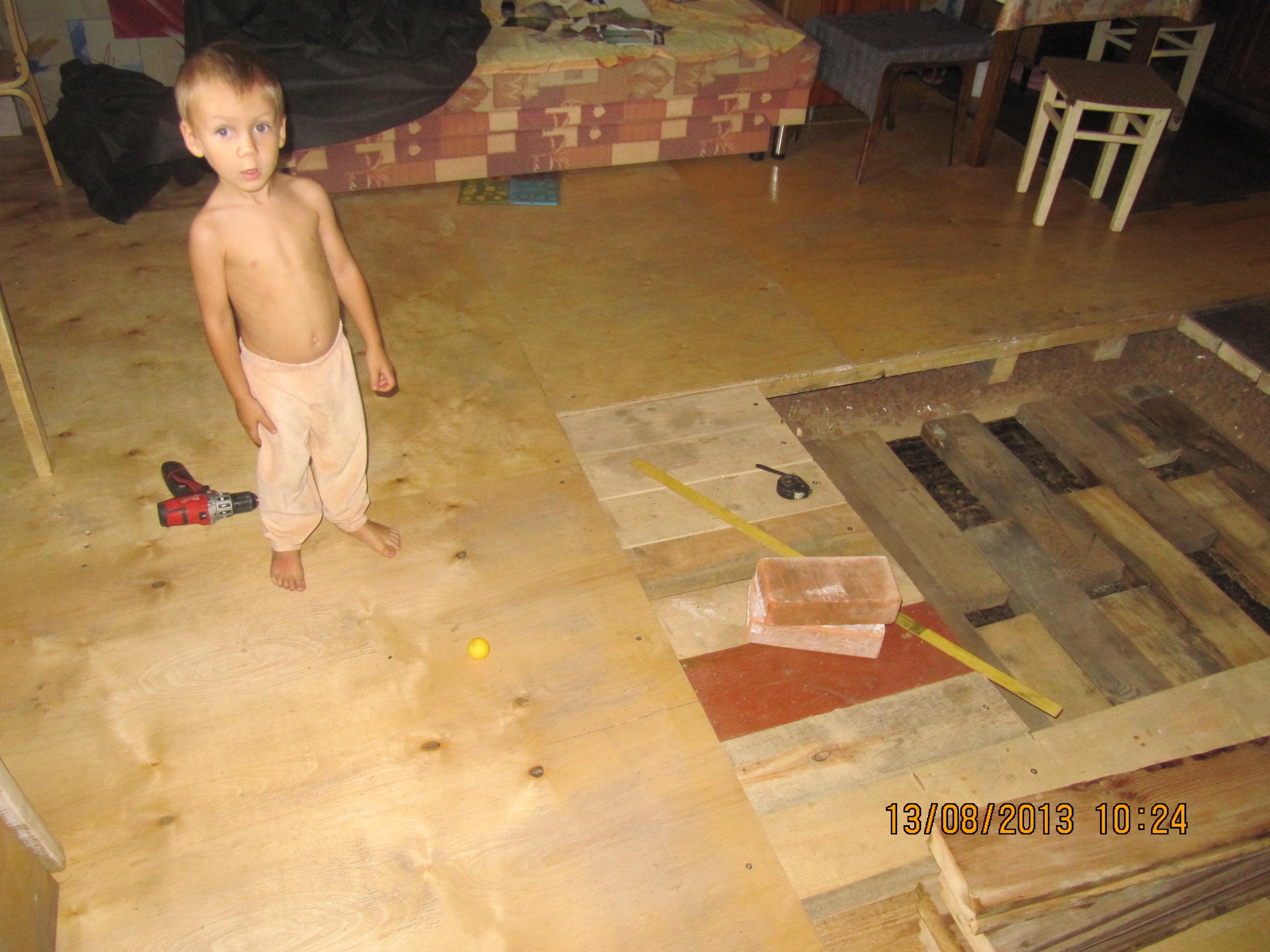

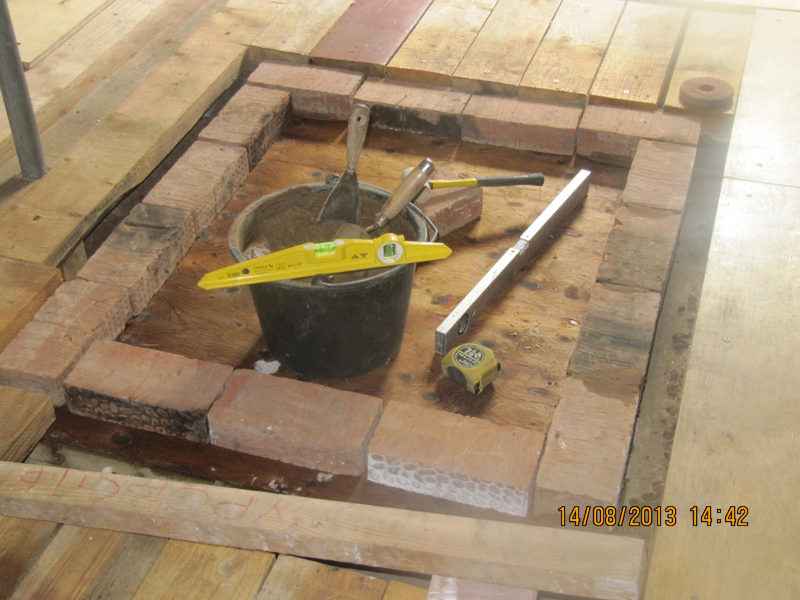

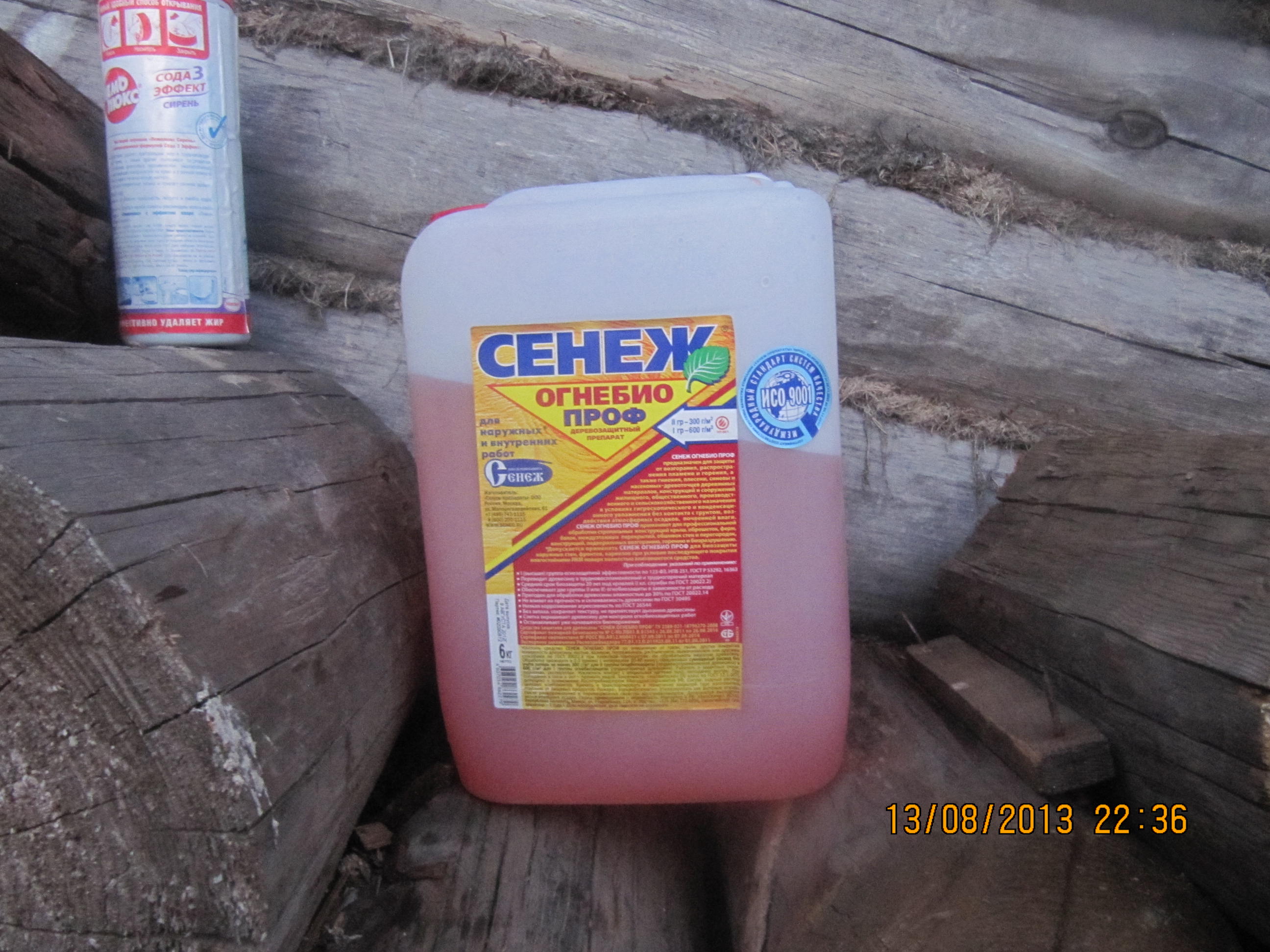

СообщениеДобавлено: Ср 14 Август 2013, 11:42 Ответить с цитатойВернуться к началу

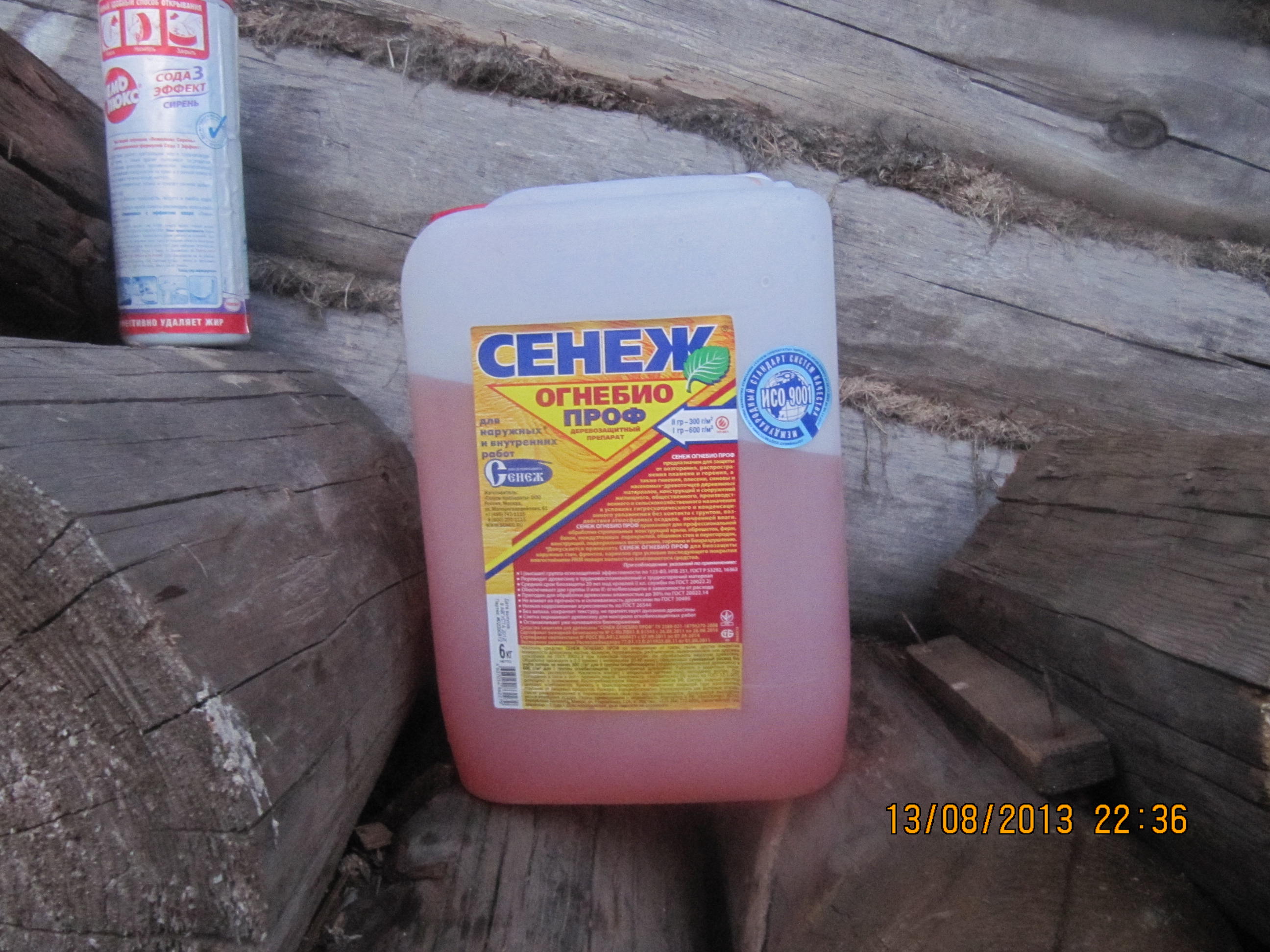

вот и начало...
доски обработал огнезащитой,
-печь немного изменила первоначальный вид, увеличил камеру для котла на полкирпича , опустил зольную на четверть (чтобы увеличить шамотное ядро по высоте)..
-остальные переделки буду показывать (кому интересно)...
Сегодня первый кирпич лег на раствор (сам раствор отдельная тема..)

Сообщения: 6039
СообщениеДобавлено: Ср 14 Август 2013, 17:52 Ответить с цитатойВернуться к началу
Подмастерье у тебя классный!!! Cool
Обрезками кирпича делись - не "зажимай" и раствора - пускай натаскивается Razz
Да, и фотить не ленись...

Vova-U
Сообщения: 979
СообщениеДобавлено: Ср 14 Август 2013, 20:31 Ответить с цитатойВернуться к началу
У вас маловаты хайла....
Там просится совокупная площадь окон из топки полтора кирпича, а у вас меньше кирпича ИМХО
Там будет высокая скорость истечения ДГ и эти отверстия могут сильно перегреваться
Вместо синего положите шамотный, ничего на 65 мм шамота не подымется

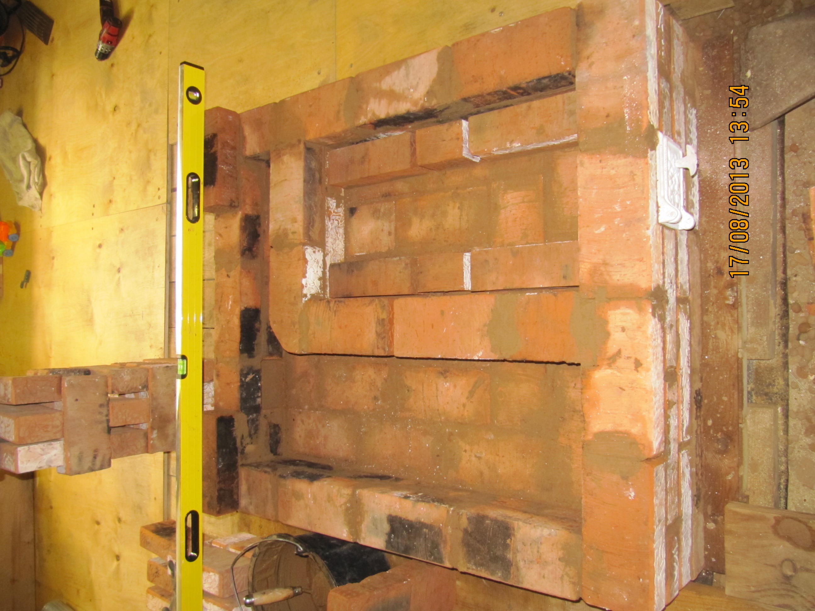

СообщениеДобавлено: Сб 17 Август 2013, 05:44 Ответить с цитатойВернуться к началу
вот переделки..
- и продолжение стройки..

andrey
Сообщения: 145
СообщениеДобавлено: Сб 17 Август 2013, 13:21 Ответить с цитатойВернуться к началу
переделка..
-подлежит пересмотру..и критике

Vova-U
Сообщения: 979
СообщениеДобавлено: Сб 17 Август 2013, 19:46 Ответить с цитатойВернуться к началу
Батарею душевно нарисовал Радость
Сомнение одно -- не слишком ли высокая топка?
Стандартно топку с плитой делают 6 рядов от колосника и на 11 ряду печки от пола.
Просится ИМХО на один ряд шамота набок опустить
