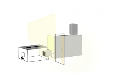

Здравствуйте. Я уже спрашивал про печку с переходом для 2х комнат в теме http://forum.stovemaster.ru/viewtopic.php?p=89375#89375 . Теперь мучаюсь над 1 колпаковым теплоблоком Информации по ним почти нет. На сайте узнал, что есть скетч , за 2 дня наковырял примерный план печки плохо получилось но вроде понятно , только первый теплоблок на рисунке будет чуть побольше и смещен влево, размеры 2го теплоблока можно увеличивать только влево тк отверстие трубы есть. Хотел сделать подобие 1 но похоже стенки прогреваться не будут. Посоветуйте как это реализовать . Может есть какие то подобные схемы печей .[/img]

У вас ~ 25 квадратов общая площадь и тёплые соседи
Вам не нужен такой большой пепелац
Вам в кухне тужна только плита, она с футеровкой будет 2,5х4,5-5 кирпича в 3/4 кирпича толщиной + сам настил -- и без колпака не было бы жарко
А в комнате поставьте щит 1,5х4,5 кирпича в плане, например двухярусный колпак, площадь его будет 6,5 метров квадратных при 2-х метровой высоте
И будет Вам в самый раз ИМХО

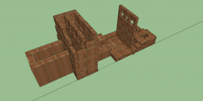

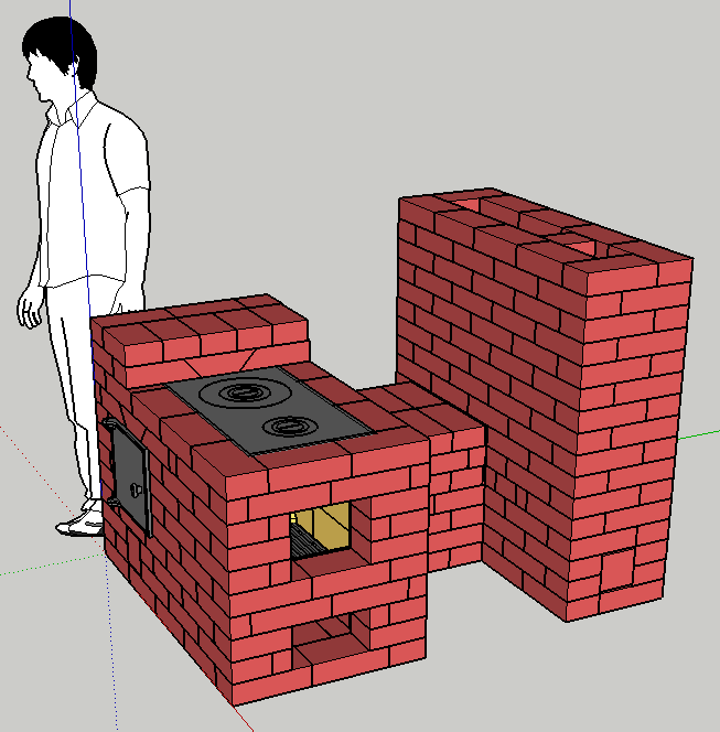

Конечно есть, в щите начать с горизонтального канала, или закончить им...
Единственно запуск печи будет непростой -- летнего хода-то не сделать
Потом -- раз у вас проход снизу сделан, то можно поиграться: что куда будет глядеть по разные стороны стены.... можно ведь и валетом две части расположить
План бы дали. Плита с духовкой?
Пока вот так видится

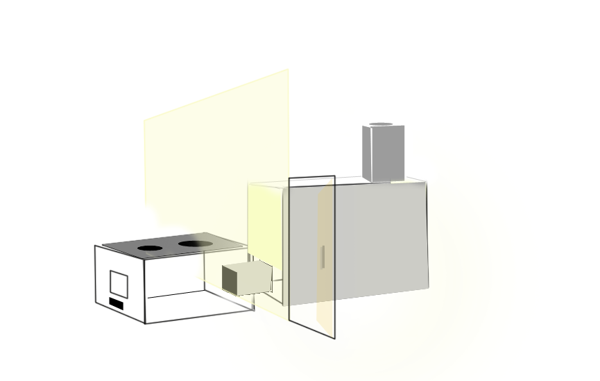

Плита без духовки, от трубы до стены 110 см , от косяка двери до трубы 5-7 см те почти на одной линии с дверью, длина стены 160см

Ну да, или один колпак, или низом сделать канал под трубу ряда в 3-4-, а оттуда два колпака с задвижкой летнего хода, хотя низ будет греться всегда...
Под трубой три чистки. Если бы плиту повернуть на 90 градусов -- то чистить проход в стене будет сподручнее.
Топка с перевалом, высотой перевала можно регулировать нагрев плиты
Настил с комфорками для этого удобнее, но целиковый, говорят лопается реже, хотя всё от качества зависит ИМХО
