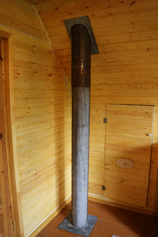

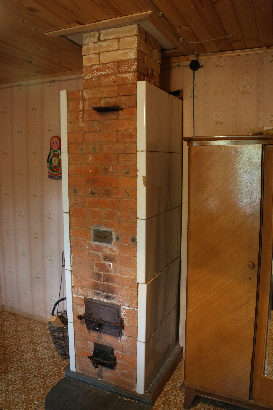

Дано:
дачный каркасный деревянный дом в подмосковье, проживание с весны по осень
в доме есть изразцовая печка, по типу похожая на голландку, около 300-400 кирпичей 500-750-2000мм (ш-г-в)
Печку делал мой отец больше 20 лет назад и по его словам она уже доживает свой срок (осыпается топка)
Печка стоит на фундаменте (плита 1мХ1м) и сверху на печке асбестовая труба.
Печка стоит в помещении 4х4м, задняя часть печки выходит в другое помещение 2х4м. между помещениями фанерная-деревянная стена
Стоит следующая задача:
Сломать старую печку (в принципе это можно сделать силами таджиков без вашего участия)

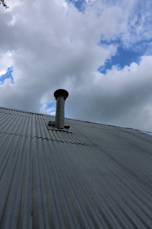

Вывесить трубу
Поставить новую печку примерно такого же размера, но с кирпичной трубой, выходящей до середины второго этажа (дальше в потолок и кровлю должна остаться старая асбестовая труба)

прислали с дачи подробности:
КОМНАТА-3700см 3500см.высота 2400см,
Печка высота 200см.Ш.62см.Г.76см.(Включая изразцы)
Подставка под печку 80см/70см/6см.(Обито
кровельным железом)
Фундамент под печку куб 90/90/90см.

СообщениеДобавлено: Ср 24 Июль 2013, 19:24 Ответить с цитатойВернуться к началу
офигеть как только ещё не сгорели разделки противопожарной нету вообще
Павел_П
Сообщения: 423
СообщениеДобавлено: Сб 27 Июль 2013, 21:42 Ответить с цитатойВернуться к началу
в рубашке родились. теперь знают про это ...
