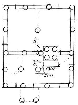

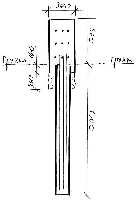

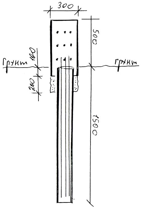

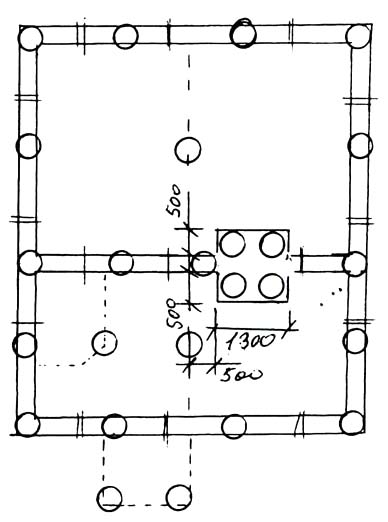

Помогите пожалуйста внести изменения в конструкцию фундамента дома, чтобы потом без проблем поставить печь.
Предполагаю поставить отопительно варочную печь типа ОВИК-2 http://www.stove.ru/index.php?lng=0&rs=107
На данный момент проект заливки фундамента выглядит как на картинках. Домик будет из бруса 15х15см, с карскасным утепленным мансардным этажом. Размер дома 6х7 метров.
В фирме, которая будет заниматься строительством, посоветовали вообще ставить печь на деревянный пол, что, якобы, должно спасти от холода и сырости снизу. Мне это решение представляется не надежным - поэтому спрашиваю совета у вас, уважаемые специалисты.
Лично я хотел бы вывести площадку фундамента под печь на уровень пола или на пару сантиметров ниже, чтобы положить половую доску прямо на фундамент печи, а на неё уже саму печь. Можно ли так сделать? И из каких тогда материалов надстаивать бетонный фундамент, чтобы получилось тепло и не сыро? Пустотелый кирпич, газосиликатные блоки?
Также хотелось бы от вас услышать, какие констукивные изменение следует внести в дом, чтобы печнику потом было удобно работать? То что дымоход с лагами второго этажа и крыши не должнен пересекаться - это понятно. А вот на каком уровне заканчивать отделку, класть ли утеплитель и обшивать вагонкой те места где будет проходить дымоход? Или проще потом вырезать, чем сейчас, заранее, предусматривать нужные отверстия?
И еще, к сожалению, вывести дымоход на конек крыши никак не получится. Существуют ли эффективные способы гидроизоляции трубы при выводе её на скате крыши?

СообщениеДобавлено: Чт 24 Август 2006, 13:41 Ответить с цитатойВернуться к началу
с отделкой лучше плясать от печки ..
а как они планируют на пол поставить 6 тонн кирпича ?
заглубление печи в комнаты - по мощности отдачи стенок на кубатуру

СообщениеДобавлено: Чт 24 Август 2006, 14:11 Ответить с цитатойВернуться к началу
Я бы рад от печки плясать Smile
Только вот дом будет этой осенью, а печка в следуещем году.
А они не планируют, не им же строить печку придется. В том то и проблема, что дом строить сейчас и им, а печку - печнику и в следующем году.
Мне просто хотелось бы услышать от квалифицированного печника, как лучше подготовить ту часть фундамента, что под печь (1.3х1.3м).
Можно ли это делать с прослойкой дерева или только бетон, а на него какие-либо блоки с низкой теплопроводностью или кирпичную подушку?

СообщениеДобавлено: Чт 24 Август 2006, 19:21 Ответить с цитатойВернуться к началу
Делаете бетон не доводя до чистого пола 10-15 см
остальное решит печник
Расположение печи (в какую комнату больше-меньше) надо решать от планировки помещений (теплового контура).
