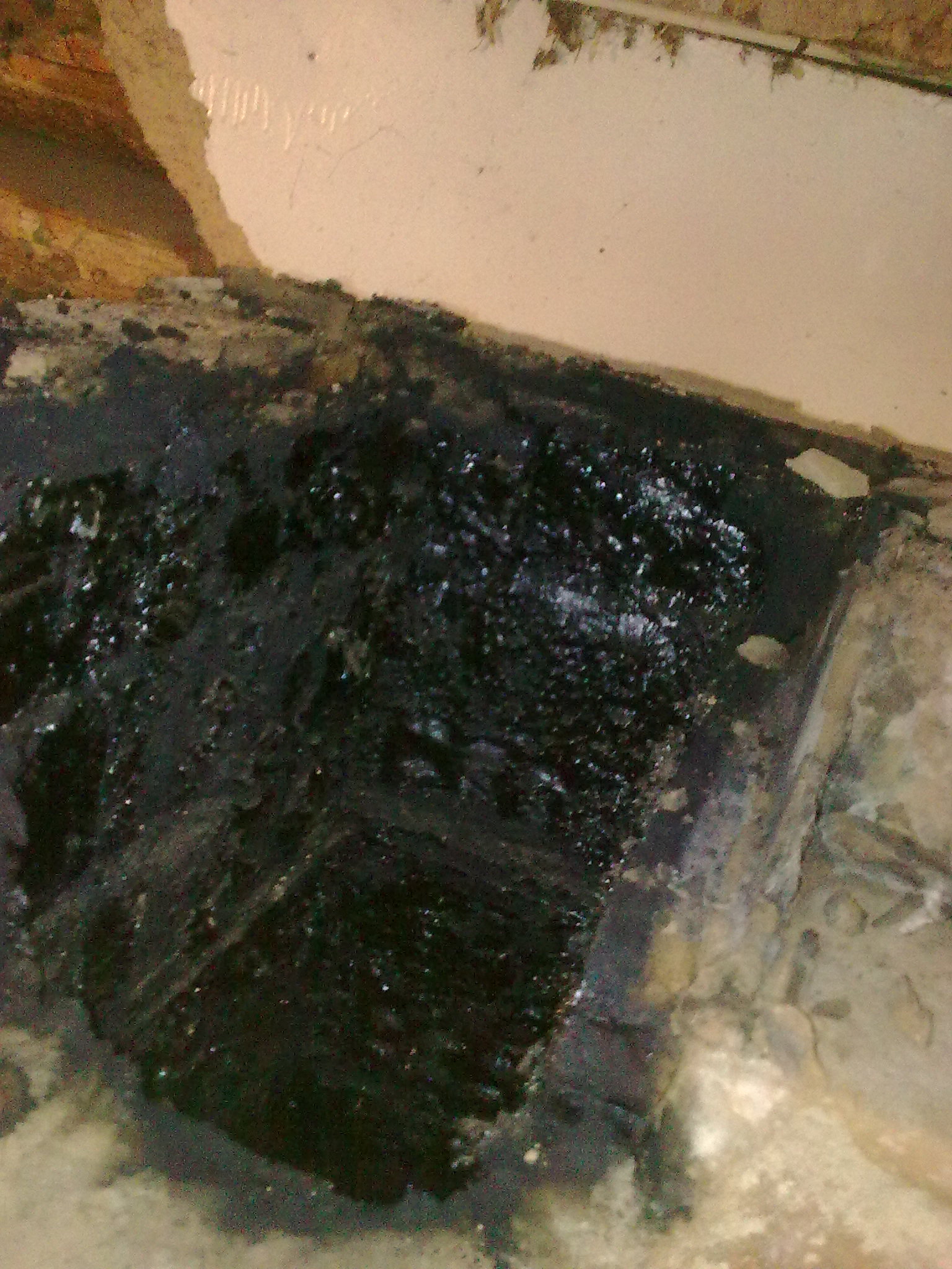

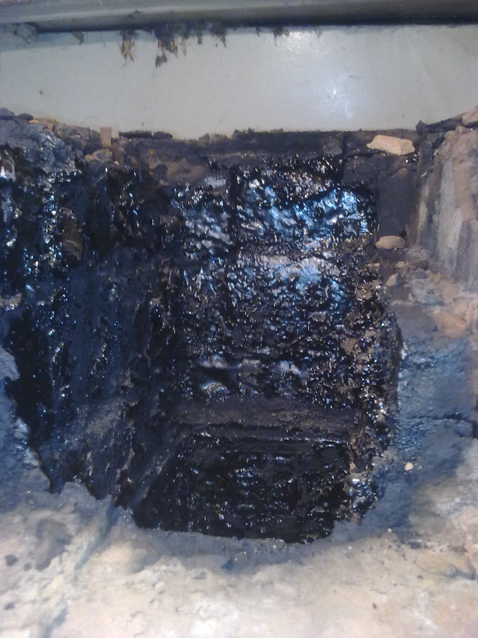

Здравствуйте, я не печник, хочу своими руками построить печь Шведку. 2 года назад я строил печь Голландку но она не понравилась да и сделана была неправильно - коптила помещение, благо в доме ещё не живем. скажите пожалуйста почему в трубе и ниже в кладке образуется конденсат? труба железная на 160-180 мм вроде. что я сделал не так? фото приложу. спасибо.[/img]

Вогнистый Владимир
Регион: Мариуполь, Украина
СообщениеДобавлено: Пт 26 Июль 2013, 16:44 Ответить с цитатойВернуться к началу
Когда гонят самагон - эфект тот же. Выше уже обсуждалось. только была чугунная а теперь Стальная.

СообщениеДобавлено: Пт 26 Июль 2013, 21:13 Ответить с цитатойВернуться к началу
Спасибо. Видимо не спроста асбестовые трубы на печи ставят. а асбестовую утеплить чем можно.?

Я измерю трубу скажу на сколько она диаметром. значит от железа лучше избавиться? или железо утеплить?
Вогнистый Владимир
СообщениеДобавлено: Пт 26 Июль 2013, 21:33 Ответить с цитатойВернуться к началу
А.Ц. трубы тоже не панацея.Просто раньше выбора не было. Кондексат и от сырых дров и не прогретый дымоход и пр. У нас сейчас А.Ц.Т.-чуть толще бумаги. Утеплять трубу -однозначно.

СообщениеДобавлено: Пт 26 Июль 2013, 22:35 Ответить с цитатойВернуться к началу
Спасибо еще раз. сейчас измерил трубу. диаметр 140 мм внутри, 3 мм толщина стенки. может еще печь сложена неправильно. там как я поглядел дымоходы горизонтальные три канала по 5 кирпичей. печь голландка. и еще, может это важно мы печь истапливали раз в неделю осенью, зимой и весной. может этого мало?
