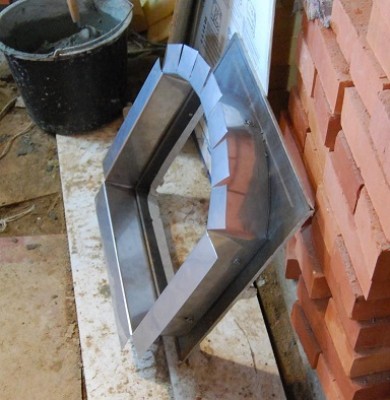

А возможно рамку изготовить из ПЦ 41х71 вот как на образце Confused
Кляммеры, или саморезы по бетону... ОБЯЗАТЕЛЬНЫ!!!

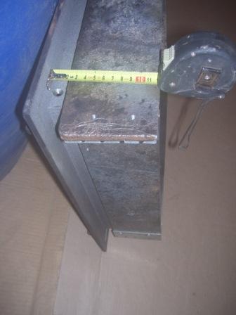

Или вот так от братьев Зюкиных
