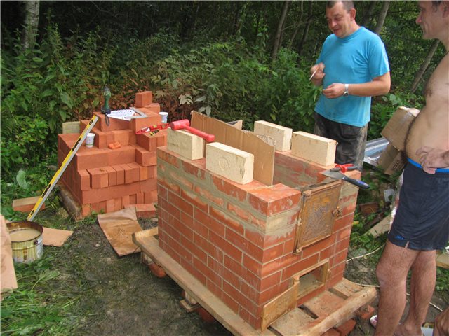

По любезному приглашению двух молодцЕв из ларца, стоящих во главе известной в банных кругах фирмы, буду класть на берегу Черноголовского озера в Ногинске на Фестивале банную печь. Тобишь завтра приступаю. Место выделено в красивом месте. Крапива в рост)))) Печь будет прямоточка, прям под открытым небом.Прямоточки не клал ни когда, ну да ладно. Разберусь по месту. Но будет всё по взрослому, футеровка, дверки на спицах, только что не армированная. Задача печи будет нагреть каменку до свечения. Поскольку высохнуть она не успеет, возможно первая топка в полный рост, станет для нее последней. Я сильно удивлюсь если будет иначе. По мере сил буду фотографировать и выложу здесь. Если кому то будет интересно.........)))))

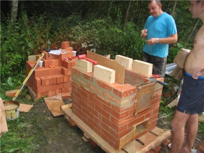

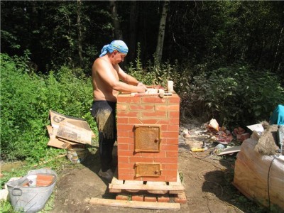

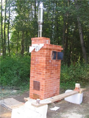

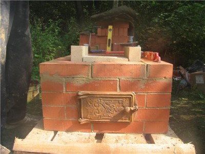

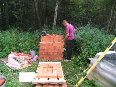

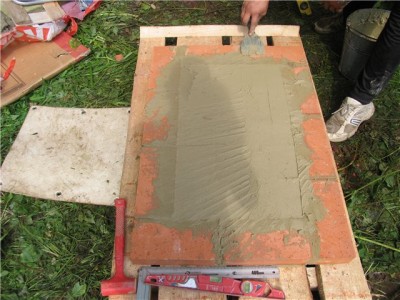

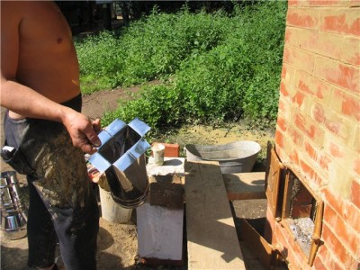

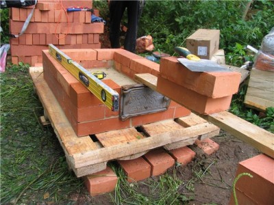

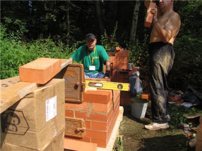

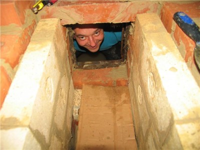

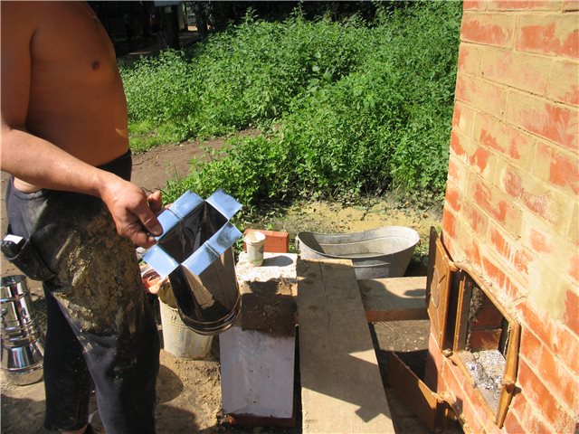

Тёплым воскресным днём 4 августа был сброшен военно транспортным манипулятором сратигисский запас кирпича на территорию Гуси, так скать Лебеди. Запас был сброшен точно в цель. В заросли сортовой крапивы задом с лужой. Ваш покорный слуга был сброшен с Маленькой Коллегой на следующий день и тут же приступил к работе. Задача стояла непростая, сложить РАБОТАЮЩУЮ банную кирпичную печь. Проект был свободный. но я всё же подстраховался и сделал порядовку из одного ряда у себя на даче.
Печка подрастала. Со вторника начиная, косяком пошли люди, спрашивали, рассказывали, желали удачи, удивлялись, недоумевали, ехидничали, дарили сувениры и пытались меня накормить домашними вкусняшками и борщём. Участник фестиваля с грибным супом и женщина угадавшая, что мне это нравится, вам огромное спасибо!!!!!!!!!) Неоценимую консультационную помощь дали мне Дима Подворье (брось ты этот уровень к и ложь так!!!) Алексей Елисеев(Елисей) Иван (Вано), Пётр Дмитрич (Пётр Белорус). Дядя Петь, Пётр, спасибо тебе дорогой в сотый раз!!!!!!!!!! И всем вам, дорогие гости, форумчане, участники и организаторы.!!!!!!!!
Вопросы , которые мне задавали я разделил на 4 группы.
1. какой кирпич этот и какой лучше использовать
2. какая смесь, которой я пользуюсь.
3. как закрепить выпадающую топочную дверку.
4. какова судьба дальнейшая этой печи.
Всем доброжелательно давал ответы, ни кого не отсылая и приглашал к нам на форум.
Дымоход был любезно предоставлен компанией ТиС, правда произошло разночтение дымохода в "кирпич", но мы всё преодолели

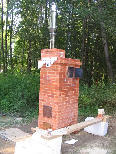

что дала контрольная топка?
Алексей Коллега
Сообщения: 305
СообщениеДобавлено: Вт 13 Август 2013, 14:06 Ответить с цитатойВернуться к началу
Топил 3 раза предварительно, с момента , как прошёл топку. Но это припарки всё. В закладке положили килограмм 50-60 чугуна, так для понта больше. 8 ядер и 3 чугунные болванки. Топил в субботу часов 5. Пар шёл со всех кирпичей, но низ печи просох. В Воскресенье топил так же часов 5, шамот в топке стал розовый, но закладка розовой не стала. Грешу на мокрую каменку и абсолютно сырые дубовые дрова, а так же на очень свободную закладку чугуна. Хайло сузил до полкирпича. Справилось на ура. Дым абсолютно невидимый. Трубу в пятерик сделал только из за того , что она солиднее и красивее именно в данной печи. Один хрен сечение сендвича 150. После субботней протопки появилась нитивидная трещина в клине над дверкой каменки. Но клин я там вкрячил исключительно из за красоты. В топке минут за 20 сделали шашлык в субботу. В целом доволен. Если б не витебский кирпич с вогнутыми лицевыми сторонами, было бы поприличнее.

Покажи как перекрывал?
По саже в каменке?
Чего, да как? Smile
С уважением Олег Юрьевич.
Алексей Коллега
Сообщения: 305
СообщениеДобавлено: Чт 15 Август 2013, 01:29 Ответить с цитатойВернуться к началу
шамотное ядро перекрывал плитой шамотной. использовал ее впервые. Перекрышу красного тупо через 2 базальтовых картона положил на шамот. Тут я схалтурил сознательно, посоветовавшись с товарищами. Естественно перекрышу приподняло миллиметров на 3-4. Просто решил, что для демонстрации и этого будет предостаточно
Сажа выгорела часа через 2 полностью и оставалась только около двери каменки.

Мысли...... ппрямоточка простая, но и сложная в управлении, я ее не рекомендую, бики и мотивированная (простите меня господин Колчин) удобнее. НО. Для человека впервые взявший шпатель и кельму это вариант.
