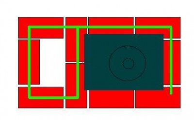

Прошу помощи у уважаемых печников - нужно уложить кирпичи с перевязкой выше плиты на 7 рядов. Далее пойдет массив с дымоходами в полную кладку 2х3.5.
Схема на уровне плиты выглядит, как на эскизе.
Место укладки показано зеленой линией.
ps Желательно с минимумом резки и максимально простой геометрией кирпичей.

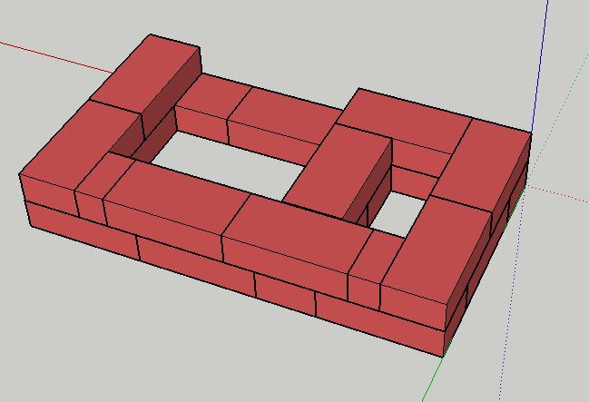

Vova-U
Сообщения: 979
СообщениеДобавлено: Ср 7 Август 2013, 18:53 Ответить с цитатойВернуться к началу
 Размер файла:  7.51 КБ
 Просмотров:  12628 раз(а)

СообщениеДобавлено: Ср 7 Август 2013, 19:07 Ответить с цитатойВернуться к началу
Vova-U, спасибо за решение.

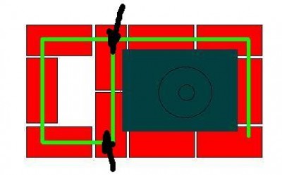

Rifeyfx
Зарегистрирован: Сб 30 Январь 2010, 21:11
Сообщения: 60
Регион: Пермский край, Кунгур
СообщениеДобавлено: Пт 9 Август 2013, 01:48 Ответить с цитатойВернуться к началу
Да, над колпаком стоит подумать - делать или нет...
Кирпич у меня старый, кажется, стоял в печах не один раз; некоторые, правда, не совсем соответствуют звания "параллелепипед", но свою функцию, думаю, выполнять будут и далее.
Стоит ли бояться, что в процессе эксплуатации в топке сломаются первые опорные кирпичи дымохода (на картинке я их отметил стрелками) (прим.:топка во всю длину печи). Может, под них для усиления опоры подложить хотя бы 3/4-ной кирпич?
 Размер файла:  11.82 КБ
 Просмотров:  503 раз(а)
Vova-U
Сообщения: 979
СообщениеДобавлено: Пт 9 Август 2013, 18:15 Ответить с цитатойВернуться к началу
Самому стрёмно, но печники говорят, что не ломаются
Правда их выбрать надо получше, чтоб были целые без трещин, а как выбрать -- не знаю, может по звуку....

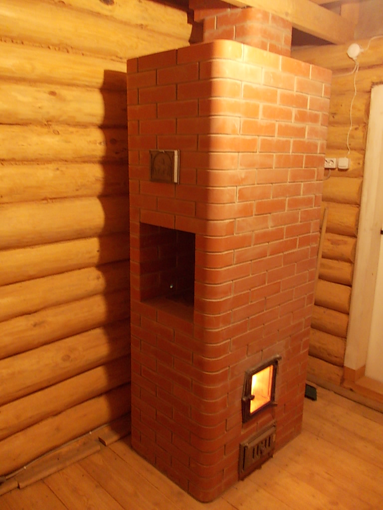

Исходя из минимализма, посмотри работу Алексея "Безумный печник"
Мне очень понравилась. Абсолютный минимум.
Найду на форуме, положу ссылку. Пока картинка.
НАШЁЛ http://forum.stovemaster.ru/viewtopic.php?t=5670&start=0&postdays=0&postorder=asc&highlight=

Сообщения: 2378
СообщениеДобавлено: Вс 11 Август 2013, 21:27 Ответить с цитатойВернуться к началу
И в догонку (излагаю своё мнение, надеюсь, что со мной согласятся профи).
Сейчас без проблем купить шамотный кирпич.
Поэтому, при минимальной печи, можно футеровать ША6 (лещадка).
Долговечность топки гарантирована.
А для надёги (опять-же сейчас) гильзовать трубу нержой от задвижки до среза на крыше (мне посоветовали, не пожалел). Труба - узкое место печи (особенно при современном кирпиче).
Там топка сбоку - полено короткое надо, мы же пилим обычно 60см, без линейки, "на глаз". Чего мельчить? Время тратить на измельчение дров, и в поленницу нормальную не сложишь... Тогда уж пеллеты покупать втридорога... У нас машина горбыля за 500-700руб. сейчас.
ps еще добавлю простое житейское наблюдение: следует периодически протапливать печь осиновыми дровами - хорошо она при сгорании очищает от сажи и топку, и дымоход.
