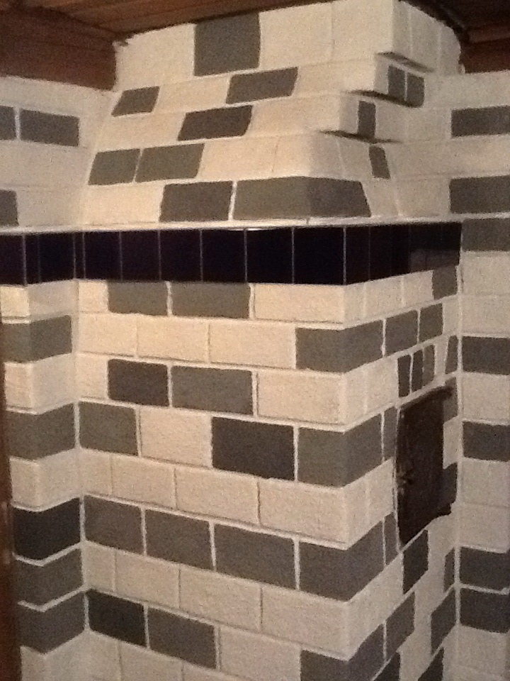

Добрый день. Я был в Вашем положении искал совета с банной печью, все мозги заплел . А потом друг подогнал печника с большим стажем и я у кнего был подсобником ,и получилось то что я хотел это его простой проект может кого то заинтересует . Печь прямоточная 3.5 на 3 кирпича и внутри на ребро топка получилась 40 см камни положили на рельсы длина рельсы 48 см семь штук как раз становится на ребро с зазором камней спокойно влезло 4 коробки по 20 кг после рельс в полкирпича перекрыл по принципу камина тяга великолепная с первого розжига .Рельсу по нижней ее части вдоль болгаркой выбрал по 20мм с каждой стороны не до конца по 5см оставил по краям и опора и огонь проходит .Дверцы поставил на нихромовую проволку не выгарает плюс каждую дверцу мокрым асбестом проложил чтобы металл не рвал кирпич. Кирпич витебский ни одного шамотного , кладка на шамотную глину песок и немного цимента шов тонинький без расшивки .Когда печь высохнет будет штукатурить по горячему с сеткой. Бак с водой на 200литров приспособили через одну трубу из нержавейеи 102мм гидроударов практически нет так побулькивание ,оставили тех отверстие входит в топку доже если с трубой неувязка то печь разбирать не надо на азбесте стоит.ФОТКИ ПОСЛЕ ОТДЕЛКИ ВЫЛОЖУ. СО СЛОВ МАСТЕРА КАМНИ ДО КРАСНОГО НАГРЕВАЮТСЯ ЗА 2.5 3 ЧАСА ПЛЮС ПЕЧЬ ПРОГРЕВАЕТСЯ ХОРОШО. Я ДОВОЛЕН И НЕДОРОГО ОБОШЛОСЬ.

| Сергей Викторович писал(а): |
КАМНИ ДО КРАСНОГО НАГРЕВАЮТСЯ ЗА 2.5 3 ЧАСА ПЛЮС ПЕЧЬ ПРОГРЕВАЕТСЯ ХОРОШО. |
Поздравляю! Я бы не советовал делать футеровку из витебского кирпича, тем более в банной печи..

За поздравления спасибо. А прежде чем делать печь я встретился с малым посмотрел его работы пообщался с теми кому он делал у всех все ровно и ждал своей очереди ,парню около полтинника к печному делу отец приучил с 15 лет отец тоже печник .На даче у них такая же печь десять лет работает отлично только камни меняют и рельсы.А шамотный ненравится хоть убей разность расширения с красным разная. ДЕДЫ раньше в печи одну вещь в дымоходе называли ЗУБОМ а сейчас газовый порог как его правельно делать и как он кладется от этого зависит тяга и работа всей конструкции печной , вот это разибисните А ФУТИРОВКА И ВСЕ ТАКОЕ ЭТО ВТОРИЧНОЕ.

Печурка получилась классная пару роту пропарить можно испытания прошла успешно.
Одно фото парная
