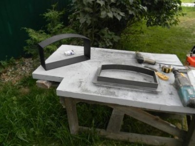

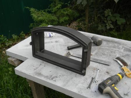

Вот на видео снял как короб из нержавейки для чугунной топочной дверцы крепить и ставить может кому пригодиться, если делать уличные комплексы с облицовкой на цементном растворе это по сути наиболее эффетивный метод изоляции, в паре с суперсилом устанавливал.

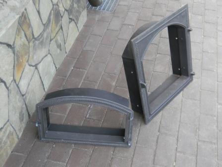

Я так делаю.Чугун,ПЦ, конечно лучше,но не согнуть. Рамки сам изготавливаю. Металл 5-ка.

Ваш метод судя по всему более выигрышный, но у нас в Ижевске заказчики экономят на всем, часто их даже не удается убедить в необходимости покупки шамотного кирпича, а такая рамка как у вас с учетом работ явно обойдеться не дешево.

Если это не секретная информация хотелось бы получить намеки на способ улучшить короб желательно без увеличения стоимости. На счет 4 отличий могу лиш предположить первое отличие- не используете верхнюю полоску стали по причине более плотной подгонки дверцы к кладке( я ее цепляю для перестраховки, вообще стараюсь если есть возможность зделать "подушку безопасности") второе отличие думаю вместо болтов используете более надежные заклепки, третье наиболее интересное отличие думаю используете всегда одну и туже провереную марку металла, недорогую по стоимости и надежную при работе в высоких температурах. Ну четвертое думаю просто качество сборки ( вездесущие миллиметры).
Сообщения: 10138
СообщениеДобавлено: Ср 21 Август 2013, 21:10 Ответить с цитатойВернуться к началу
про заклепки ответил же ... поставить на саморез с наружной стороны и внутри отрезать, покрыть краской
тогда вообще не видно как закреплена дверца
на нагруженных и больших дверцах по верхней планке ставится проволочное крепление
а в остальном все верно (спс за видео) и с 2008 года только совершенствуется ... сейчас и в прошлом году на МК показывали крепление на уголки

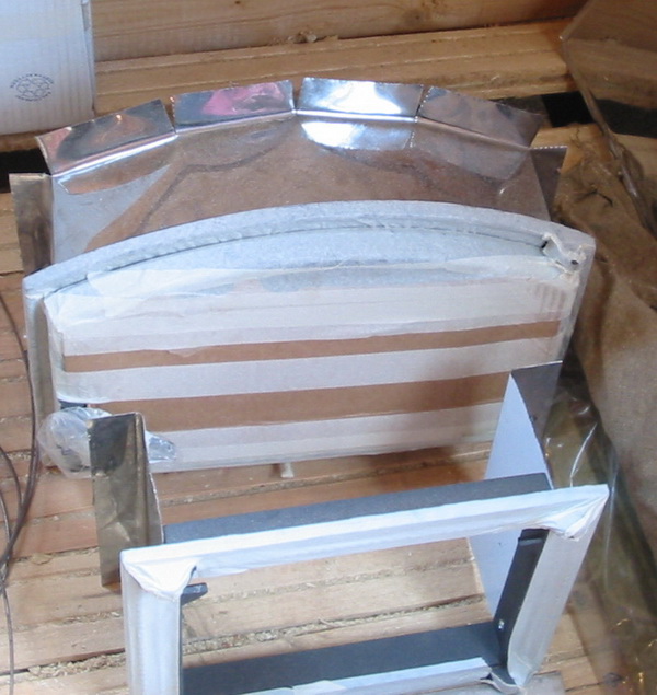

крепление топочной дверцы

судя по кирпичам и размеру дверки на фото это монтаж паровой дверки вашей, ЕВ, каменки Confused
Сообщения: 10138
СообщениеДобавлено: Чт 22 Август 2013, 08:49 Ответить с цитатойВернуться к началу
печь сути не меняет

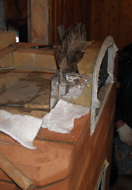

факт, что данный крепеж дверцы был публично обнародован в 2008 году на первом семинаре печников
- необходимо обеспечить плотность стыковки экрана и рамки дверцы: суперсил, асбестовый лист, герметик...
- необходимо обеспечить плотность термопрокладки между кирпичем и рамкой дверцы: дополнительное уплотнение или установка дверцы с дальнейшим подводом кладки под рамку
- верхнее проволочное крепление лучше крепить на ряд выше уровня рамки, для придания жесткости самого крепежа, за счет углов поворота проволоки в 90 гр. или крепление последней с засверливанием в кирпич
*начало заложено печником И.Спицыном (Екатеринбург) в 2005 году
Начиналось с этого в 2005 году
 Размер файла:  130.53 КБ
 Просмотров:  1101 раз(а)
Крепление хлебной дверцы
 Размер файла:  121.36 КБ
 Просмотров:  1108 раз(а)

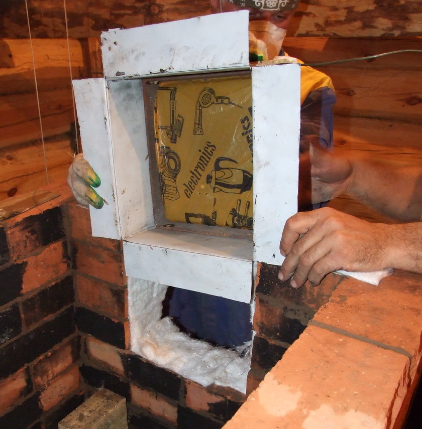

Пишите в личку
Трёшка это имеется в виду 3 мм толщина?
Я вроде слышал что для изготовления короба для печной дверки нужна толщина от 0,5 до 1 мм..
3 мм не слишком толстовато будет?
И ещё вопрос: Короб должен вплотную надеваться на рамку печной дверки или между рамкой и коробом тоже надо что-то типа асбестового шнура проложить по периметру ???
Сообщения: 10138
СообщениеДобавлено: Вт 3 Сентябрь 2013, 08:50 Ответить с цитатойВернуться к началу
Короб стягивается по рамке плотно через уплотнитель на саморезы.
На 26 сек. видим по рамке не закрепленного экрана полоску суперсила.
Можно в процессе крепления подмазывать герметиком в сочленение.
