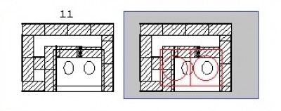

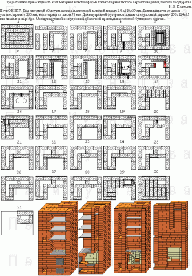

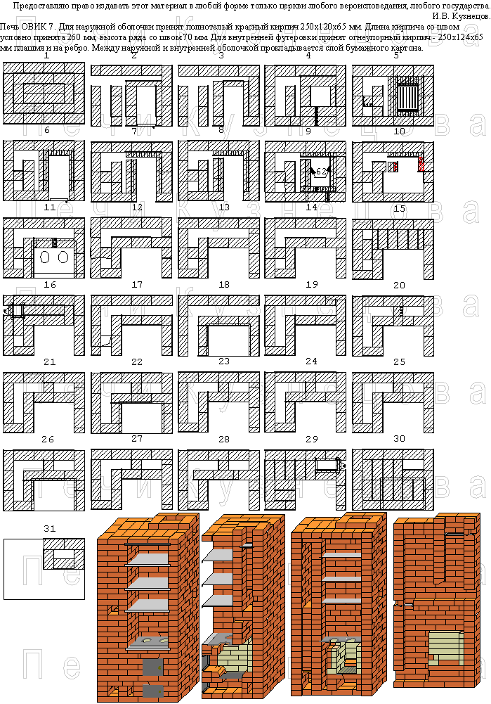

Здравствуйте. В данный момент ложу печь Кузнецова ОВИК7. Порядовку взял с сайта Кузнецова. вроде разобрался с чертежём но есть один вопрос - 17 ряд левый нижний угол - там нарисована волнистая линия в виде месяца в квадрате, не знаю что это обозначает. Подскажите пожалуйста, если можно, то СРОЧНО! Заранее благодарен. http://www.stove.ru/index.php?lng=0&rs=94
проекция дымового подъемного канала
(некоторые еще рисуют в нем точку)

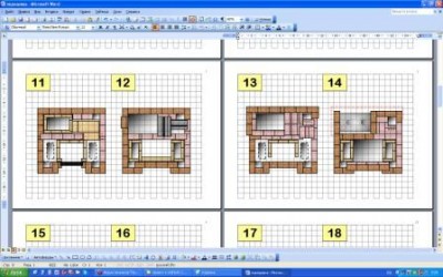

СообщениеДобавлено: Пн 19 Август 2013, 08:12 Ответить с цитатойВернуться к началу
Razz Для удобства чтения порядовок так изображаются ДК предыдущего ряда. Обосновано для порядовок, выполненных не на сетке координатной...
На сетке все кирпичи "прочитываются" проще...

Спасибо огромное, если я правильно понял, там не надо ничего втыкать, никаких элементов Surprised

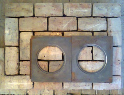

Здравствуйте! Прошу прощения у автора темы за то, что продолжаю ее своим вопросом...
ОВИК 7 подходит как нельзя лучше, определился с ней еще в прошлом году. Фундамент готов (на всякий случай сделал с запасом по площади). Проблема моя в том, что поспешил и из более-менее приличного отечеств. литья нашел только изделие кооператива "Искра" (Бучач) - 2 стыкующихся плиты. Вместо получается 710х410 мм (цельные в широкой продаже обычно того же размера).
Чугунина такой длины просто не влезает, даже если заправить на полкирпича под правую стенку печи. Или я чего-то не вижу?
Хотел было вообще одну половинку положить, развернув на 900 - остается много места, закрыть которое даже не знаю чем. Ну не железной полосой щель в 10 см закрыть, а сверху кирпич, как поступают обычно, не заморачиваясь, местные сельские печники - это ж совсем уже...
Есть ли решение?
- Возможен вариант расширения этой печи на полкирпича слева, то есть сделать 4,5х3? И что именно придется передвинуть (расширить) внутри? Если не трудно, хотя бы стрелочками на порядовке (дана в начале темы). Начал сам рисовать порядовку, переставлять и зашел в тупик.
- Или все же оставить только одну половинку варочного настила (365х410 мм). Что делать с разницей около 10 см, чем и КАК это безобразие прикрывать?
Помогите, профи! Работа стала, голова кипит...
Да, вспомнил, Elm (один из форумчан) как-то в другой теме рассказывал, что заправлял плиту даже на всю ширину (12 см), а кирпич над ВП повесил на "замке". Пробовать?

СообщениеДобавлено: Пт 23 Август 2013, 17:28 Ответить с цитатойВернуться к началу
В этой теме посмотрите: http://forum.stovemaster.ru/viewtopic.php?t=3062&start=0&postdays=0&postorder=asc&highlight=
СообщениеДобавлено: Пт 23 Август 2013, 18:57 Ответить с цитатойВернуться к началу
Можно каждый настил укоротить болгарской отрезав 3- 4 см до круглого отверстия чтоб осталось на что упирать плиту или в кирпиче сделать выборку

СообщениеДобавлено: Пт 23 Август 2013, 19:12 Ответить с цитатойВернуться к началу
До ребер жесткости?
Сообщения: 10137
СообщениеДобавлено: Пт 23 Август 2013, 19:17 Ответить с цитатойВернуться к началу
расширить печь на 1/2 кирпича - самое разумное решение
стенку топливника слева кладите на плашку, а не на ребро
оставив между ней и подверткой расстояние то, что останется
для перекрытия сделать дополнительные выпуски вправо со стенки подвертки

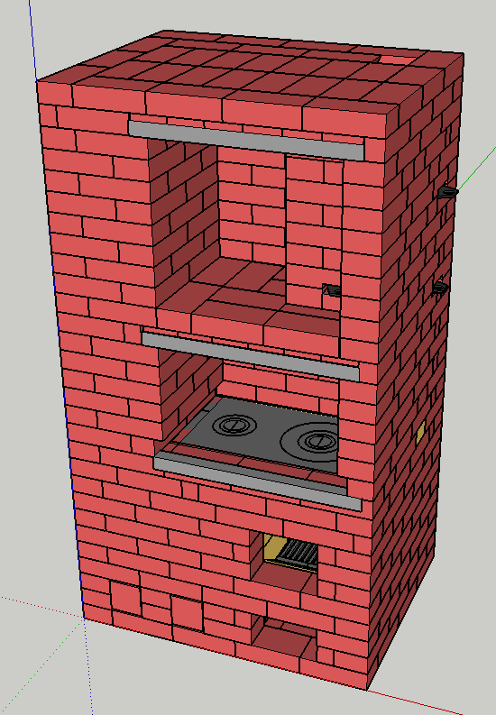

СообщениеДобавлено: Сб 24 Август 2013, 14:49 Ответить с цитатойВернуться к началу
Вот порисовал, действительно на пол кирпича -- лучше
Если печники не найдут косяков ...

Сообщения: 5859
СообщениеДобавлено: Сб 24 Август 2013, 22:40 Ответить с цитатойВернуться к началу
Если возможно, разверните ДТ вдоль вП вправо - иначе хозяйка пожгёт ноги во время готовки и одновременной топке Shocked

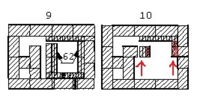

СообщениеДобавлено: Вс 25 Август 2013, 15:05 Ответить с цитатойВернуться к началу
Впервые кладу с нуля печь для дома, вопросы соответствующие Very Happy. Объясните по чтению порядовки (оригинальной), ряд 9-10:
- в 9-м шамотный кирпич выведен на уровень 62 см (точнее разница между ним и глиняным должна составить 1 см);
- на 10-м базальтовый картон (красная штриховка в оригинале) укладывается под или над нарисованным рядом кирпича? Ряд шамота здесь должен быть вровень с глиняным, не пойму? Или что это показано? Странно...
- Кирпичик над левой стрелкой - это 1/2 шамотного, скошенного снизу?
Вообще, что здесь важно учесть, во всем этом узле?
