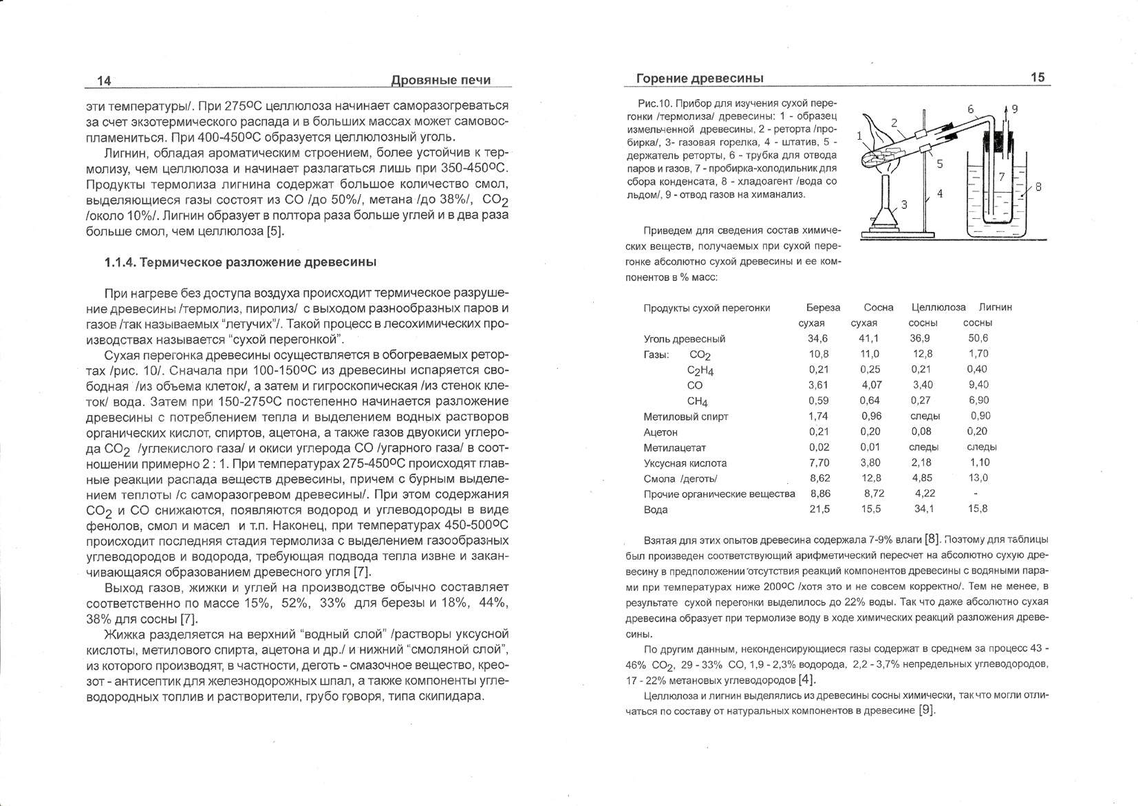

У Вас же первые 20 минут идет самый обычный процесс горения дров с нагревом "холодных" стенок. А потом при подъеме температуры стенок топки выше 600-700град процесс видоизменяется - дрова начинают "преть" /газифицироваться/ не только «в микротопках», но и снаружи закладки от излучения от стенок /когда более 20 кВт/м2/, а в верхней утепленной камере может происходить беспламенное доокисление.
Но в любом случае, надо сначала разобраться с причиной О2 + СО2 > 21%. Может, идет «мягкий» пиролиз, в отличие от «обычного» жесткого в микротопках. И наблюдается "постадийность" выхода продуктов пиролиза.
Ведь избыточный СО2 или СО может выходить только из дров и именно при «мягком» /низкотемпературном/ пиролизе:
4N2 + O2 + CO + CO2 = 4N2 + 3CO2 и тогда СО2 = 42% при альфа 1.
4N2 + O2 + 2CO = 4N2 + 2СO2 и тогда СО2 = 50%
Но если 4N2 + O2 + СО +Н2 = 4N2 + СO2 + Н2О и СО2 = 21% при альфа 1
В случае древесины 4N2 + O2 + С6(Н2О)5 содержание СО2 = 21% при альфа 1.
У меня же сейчас «на столе» вся литература по пиролизу, газификации и высокотемпературному горению /собрал применительно к WallTherm/.
Cостав химических веществ, получаемых при сухой перегонке абсолютно сухой древесины и ее компонентов в % масс:
Продукты сухой перегонки Береза Сосна Целлюлоза Лигнин
сухая сухая сосны сосны
Уголь древесный 34,6 41,1 36,9 50,6
Газы: СО2 10,8 11,0 12,8 1,70
С2Н4 0,21 0,25 0,21 0,40
СО 3,61 4,07 3,40 9,40
СН4 0,59 0,64 0,27 6,90
Метиловый спирт 1,74 0,96 следы 0,90
Ацетон 0,21 0,20 0,08 0,20
Метилацетат 0,02 0,01 следы следы
Уксусная кислота 7,70 3,80 2,18 1,10
Смола /деготь/ 8,62 12,8 4,85 13,0
Прочие органические вещества 8,86 8,72 4,22 -
Вода 21,5 15,5 34,1 15,8
Фракционный состав продуктов сухой перегонки сосновой древесины:
Фракция 150-200оС 200-280оС 280-380оС 380-500оС 500-700оС 700-900оС
Содержание
углерода в
углях, % масс 60 68 81 84 84 91
Газы: СО2 68 66,5 35,5 31,5 12,2 0,4
СО 30,5 30 20,5 12,3 24,5 9,6
Н 0 0,3 5,5 7,5 42,7 80,7
СkН 2 3,3 36,5 48,7 20,4 8,7
Конденсат вода вода спирты масла смолы мало
уксус масла смолы парафины
Калорийность
газа, кДж/м3 4,61 5,07 16,42 20,03 15,21 13,24

как же не нужны?
Вот вашу информацию в строчку из двух таблиц я никак не могу сопоставить ...
Сообщения: 6499
СообщениеДобавлено: Сб 24 Август 2013, 16:13 Ответить с цитатойВернуться к началу
Давайте остановимся на каком-нибудь одном тесте и рассмотрим полную динамику - видео, Т на выходе из топки, О2, СО2 и СО /без пересчета - красная линия/ в трубе. Есть такие данные? Таблицы не нужны.
как же не нужны?
Таблицы не нужны, требуйте от них временные графики.
Мою таблицу Ваш форум коверкает. А ПДФ не принимает из-за объема.
