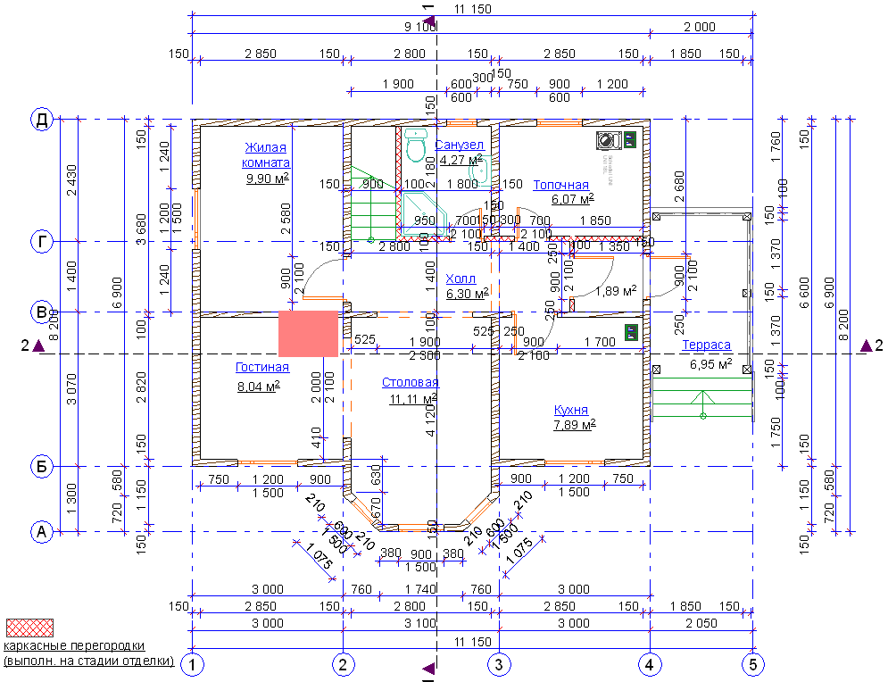

Хочу отопительную печь с ХК. Фундамент под печь есть.
Печь нужна, скорее всего, размером 4.5 х 3.5 кирпича.
Высота первого этажа от пола до потолка - 2.60, высота конька - 8.50

Из какого материала сделаны внутренние и наружные стены ?

Интересно,а почему не в кухню печь с хлебной камерой,а вот уж печь- камин в гостинную.
tel.89109300394
СообщениеДобавлено: Ср 28 Август 2013, 11:17 Ответить с цитатойВернуться к началу
Можно тогда камино-печь с ХБ

Согласен..
Печь нужно ставить в простенок между гостиной и кухней.
Размер печи 5х4.5 по кирпичу, на обогрев 40м2 + там лестница на второй этаж.
Топка со строны гостиной духовка в кухню.

Здравствуйте Сергей. Читал в Ваших сообщениях, что местных печников нехотите (много косяков) , может не тех нашли или не там искали? Сам я из Талдома, если интересует могу встретиться в эти выходные.

Присоединяюсь.
Дом из бруса 150мм. Будет обшиваться. Зимой пока не используется. В основном до поздней осени и весной.
Печь решили ставить именно между комнатами. В кухне и так тепло. ХК нужна не для постоянной готовки, а как хобби, мое личное.
Две печи я вряд ли буду ставить в дом.
Вот на что бы я с удовольствием согласился - это развернуть дверцы топки и ХК на 45 градусов в сторону столовой.

Поворот на 45 градусов хоть и потребует усилий ,но вполне реализуемое пожелание.
