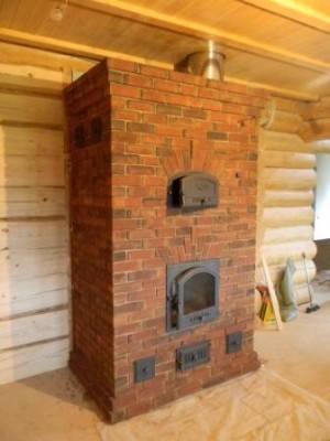

Вс 1 Сентябрь 2013, 21:17
Ещё в копилку . По мотивам Чернова и Флина.

kubas
Зарегистрирован: Пн 12 Январь 2009, 02:00
Сообщения: 40
Добавлено:
Пн 2 Сентябрь 2013, 22:12
Очень нравится!
Кирпич ручной формовки?
Пустотой вниз, да?почему?

Анатолич
Сообщения: 393
Регион: Рязань
Добавлено:
Вс 13 Октябрь 2013, 10:00
Да, мастерство не задушишь, не убьёшь! ЗдОрово!
Виктор, а с проходом потолка как пришёл к такому решению? Что за сендвичи, чьи? По идее, только шидель позволяет с такими зазорами устанавливать свои сендвичи. Хотя... При 50-ти мм телоизоляции в сендвиче (а использовался, похоже, такой) и, если он не подвального изготовления - я лично спокоен за противопожарную обстановку. На печи такого плана, то бишь теплоёмкой. Но, дабы лишний раз заказчикам рассказы не рассказывать - прохожу либо сендвич в кирпиче, либо через ППУ.
Виктор, печь топили уже? Приготовить ничего не успели в духовочке?
Виктор_А
Сообщения: 850
Регион: МО г.Серпухов
Добавлено:
Вс 13 Октябрь 2013, 20:49
Шидель(керамика) и есть. Печь сам топил, прогрев равномерный. Ну а приготовить в ХК, увы, не было возможности.

Ср 16 Октябрь 2013, 17:50
По проходке потолка; Шидель с зазором в защищённом проёме.
