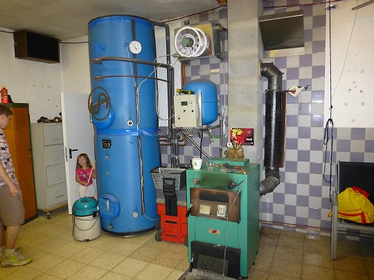

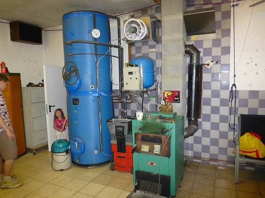

В Германии видел вариант:
Бойлерная совмещена с гаражом-мастерской.
По дому батареи.
Дом, правда, одноэтажный и длинный.
Топиться дровами.
Может так будет проще в реализации.
(есть фотки большого объёма, если надо выложу)

tuomob писал(а):
...Может так будет проще в реализации.
Об этом и речь...

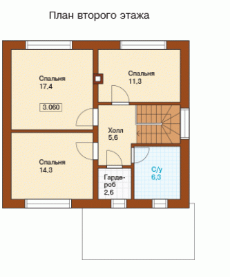

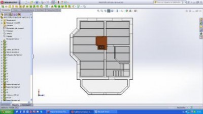

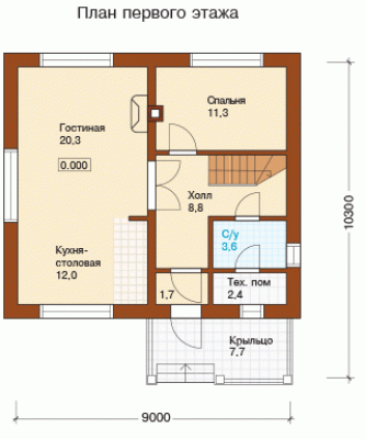

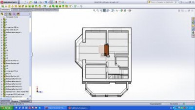

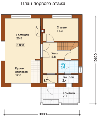

Вот еще один проект. Очень мне подходит по расположению комнат и коммуникаций. Крыльцо будет выходить строго на юг. Окна с северной стороны уменьшить до минимальных размеров. Печь на месте камина будет греть гостиную, спальню на первом этаже и две спальни на мансарде. Расположена в северной части дома, что хорошо. Справа пристрою гараж с возможной котельной.
Лестничный пролет зашью. Можно еще поставить вторую маленькую печку на кухню и дымоходом греть третью комнату сверху.
Что скажете? Пора мне остановиться уже.

Ув. Densoider
Во всех без исключения вариантах у вас никак не отапливается санузел и коридор(холл). Вы намеренно делаете ставку на обогрев этих зон только электроконвекторами ? Если да, то будет ли достаточным теплосопротивление стен дома в этих зонах для удержания комфортной температуры ? (в ванной комнате хотя бы 23-25 должно быть).
Возможно вам стоить подумать о монтаже 2-х кирпичных печей в доме и отказаться от раздельной планировки помещений. Для печного отопления (не на воде) - все помещения должны быть совмещёнными (имхо)

Неотапливаемые помещения будут отапливаться по простому - конвекторами или посложней - батареями с электрокотлами+угольным котлом.
Еще раз напишу, что отопление планирую комбинированное. Основное - печное и дополнительное - электро и/или уголь.

Моё скромное имхо в таком случае - только угольный котел+радиаторы везде. Ну и мелкий генератор на случай отключения эл-ва. Почему - экономия места, простота и понятность системы, ремонтнопригодность, теплотворность и время горения угля. Ну а кирпичку с ХК - в зал, на почетное место, гусей с пылу с жару на стол метать ))
СообщениеДобавлено: Пт 6 Сентябрь 2013, 09:07 Ответить с цитатойВернуться к началу

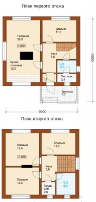

Ну, я бы вот так печку поставил... Surprised
Кухню по окну. С солнцем и посуду мыть приятнее. Свой вход на кухню.
Печка топкой в гостинную.
Угловые северные спальни - хороши для лета. Но и их прогреть можно конвекорами или батареями от котельной. Но ее бы ближе к ним и поставить...
Но если нужны все спальни - тогда там, где был камин. Как вы и хотели.
