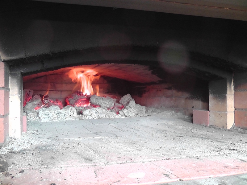

Вопрос по Хк почему некоторые делают камеру через католизатор ( по Кузнецову) что лучше ???
СообщениеДобавлено: Вс 8 Сентябрь 2013, 21:52 Ответить с цитатойВернуться к началу
Для меня именно русская печь прежде всего глухой под с круглым сводом поэтому как то ее и придерживаюсь .Хотя иногда делую небольшие мини ХК и катализатором и плоским сводом . В данной конструкции добивался минимализма с хк по Кузнецову требуется больше места и материала ( как то 2 топливник под Хк дверка +шамот ) .Но самое главное мне кажется это румяная корочка для хлеба и пиццы для таких печей на это и сделан был упор.

По теме хк с католизатором что лучше ??? В Суздале стал свидетелем двух разных печей для разных целей 1) печь по проекту генерала Васмунда 2) с католизаторной решеткой .Где лучше готовится еда сам ел хлеб из первой готовила Александра из Мурманска мне понравилось ( думаю сздесь работает под тампература идет с всех сторон ) .В печи через решетку сжигаемые дрова идут на обогрев помещения и заточена больше для приготовления на противнях ,сковородках ,горшках. Будет возможность что нибудь приготовлю сравню по времени готовки удобству и тд .

На мой взгляд топка под ХК лучше. Зола в блины не попадает. Да и топить можно не прерывая процесс приготовления. Хотя если цель была получить минирусскую, то получилось замечательно Razz

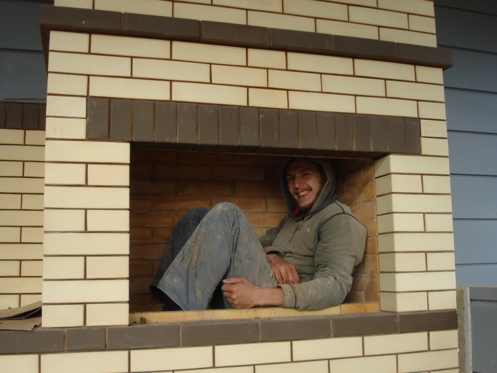

Алексей. Смотрю на это творение и до сих пор восхищён сей работой. Очень! Конфетка. Как много времени заняло?
Среди работ печников не часто встречаются такие, как эта. Из белого кирпича.
В скором времени и мне предстоит делать УК из LODE Sarmite. Есть ли чего бояться? Готовиться ли мне сразу к чему-то страшному? Или всё проще?
Как ты работаешь с белым красивым кирпичом? Не мажется ли он? Какие-то секреты? фишечки? Будь добр, поделись советом. У вас же очень красиво получается, значит и нам, молодым, это тоже с руки будет.
И ещё: что за большой такой кирпич идёт по низу и на уровне первой полки (с полосами DSCN2156.JPG)? Он, поди, сантиметров 30-32 будет...
Удачи!
+7 960 962-25-60
___________________
http://vk.com/r_amo_n
СообщениеДобавлено: Пт 20 Сентябрь 2013, 23:46 Ответить с цитатойВернуться к началу
Саня ложи не бойся !!! Сам первый раз делал из Сармита год назад как только он появился на рынке главное тут 1) не вымачивай сильно в воде максимум опаласкивай 3-5 сек ( вода впитывается и оставляет серо-оранживые пятна ( см фото)) 2) раствор пожиже подрезай не пачкай кирпичь сразу затирай сухой тряпкой 3) осаживай киянкой которая не оставляет следов 4) у него размер 25.5 раскладывай не ленись особенно при стыковке Бруниса учитывай погрешность милиметров на тычках----------пока все а кирпич был финский с фигурной выемкой правда дырчатый но там нет температуры pleasa

Вспомнил еще один прием как не пачкать белый кирпич.Давно слышал что есть печники каторые заклеивают кирпич белым скотчем сегодня нашел одного в соц сети если он есть на сайте пускай отпишется что и как !!??? Мне кажется так можно делать если время вагон хотя каждому свое ИМХО хотя готическая арка зачетная

Вот и закончил УК из Sarmite.
Слегка косячнул с дымосборником. Хотел как лучше, получилось не очень. Занизил положение двух поворотных задвижек, что повлекло уменьшение объёма дымосборника.
На первых фото мангал ещё с задвижками.
Плюс не учёл сечение портала. 91 на 56 см. Для такого портала необходима труба сечением 4 кирпича, т.е. восьмерик (по Селивану). Поэтому прибегли к хитрости - поставили "ресничку" из металла.
А в целом - все довольны. Узбеки уже успели приготовить супер-плов.
