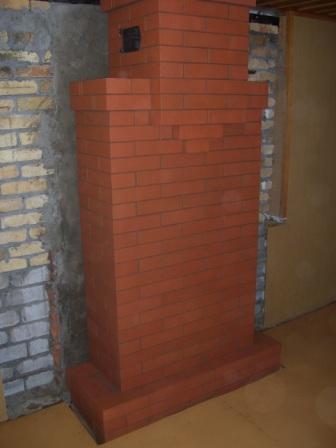

А как такой вариант? отопительный щиток-труба на мансарде.
Бюджетно - это не ставить вторую печь, а продолжить первую, кстати, у меня то ли голландка то ли шведка, фотки могу выложить

СообщениеДобавлено: Вс 9 Октябрь 2016, 12:50 Ответить с цитатойВернуться к началу
вид печки таков
Так это Вы нам расскажите, бюджетно это или нет,(сколько дров нужно сжечь чтоб тепло стало, на втором этаже) греет щиток или нет,(может это от первого этажа тепло в доме, при сжигании телеги дров,есть ли органы управления этим щитком, задвижки и т.п. Как с конденсатом, опять же, присутствует? Какова температура дыма на выходе из трубы?может у Вас пыль в глаза, просто, а не щиток, и нужно его в маленькую печь переделывать.?
