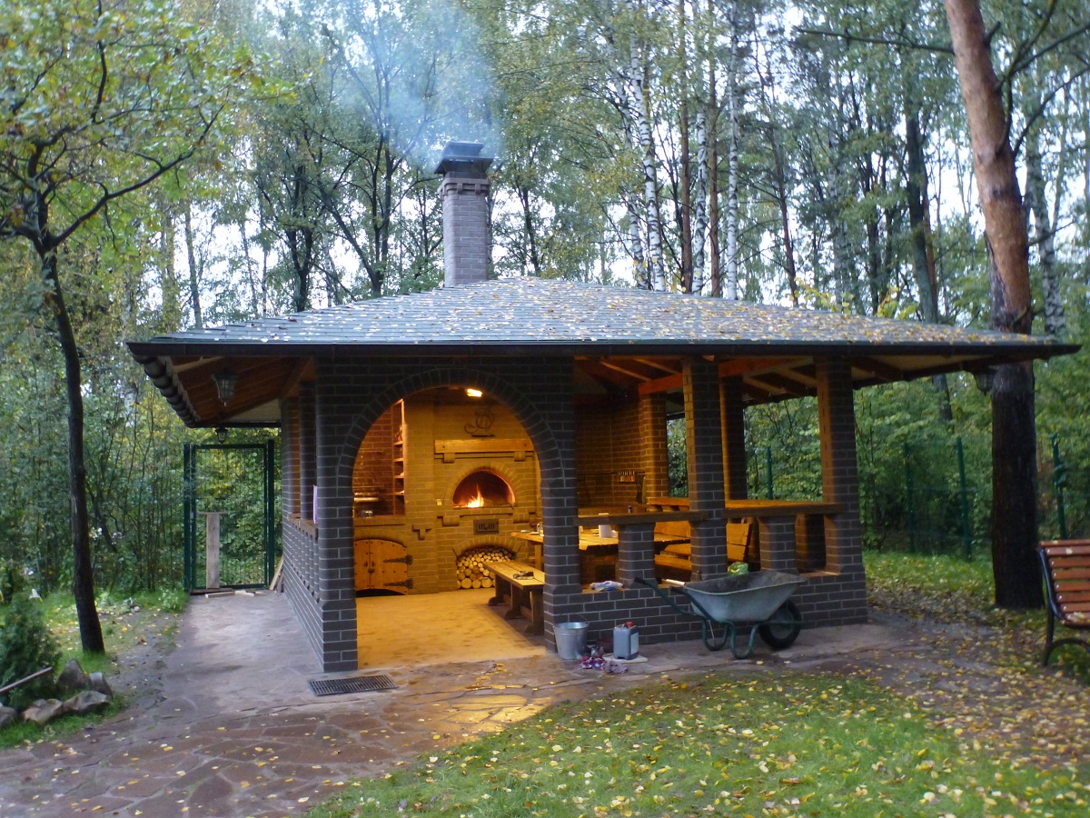

Добрый день, уважаемые печники!

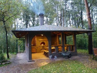

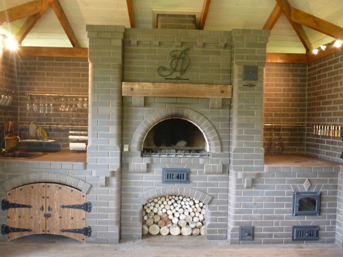

Андрей Алексеевич велел отчитаться о пристроенном латунном самоварнике.
Что и делаю с удовольствием. Объект завершен. Исполнитель - Кирилл Вознесенский, мой банный приятель)

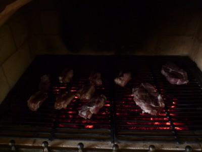

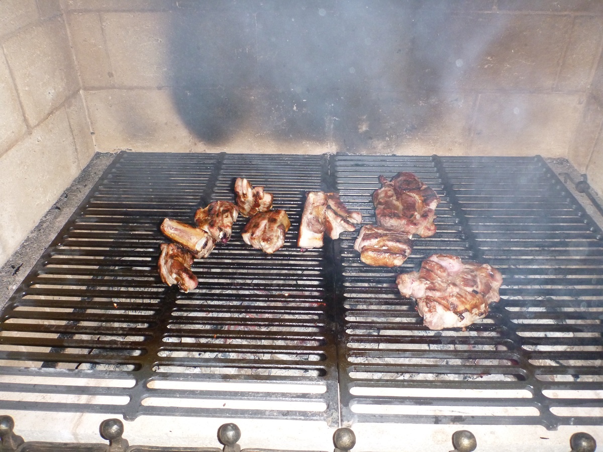

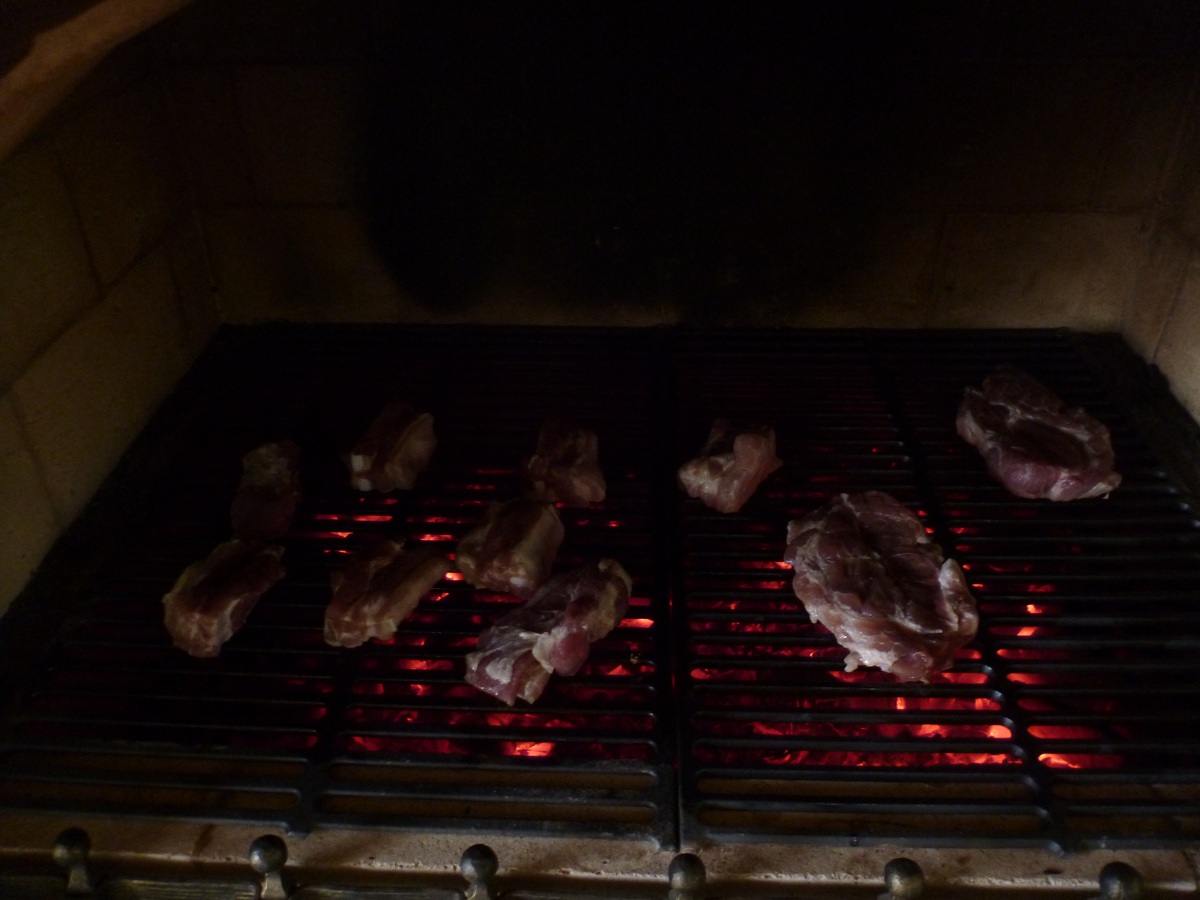

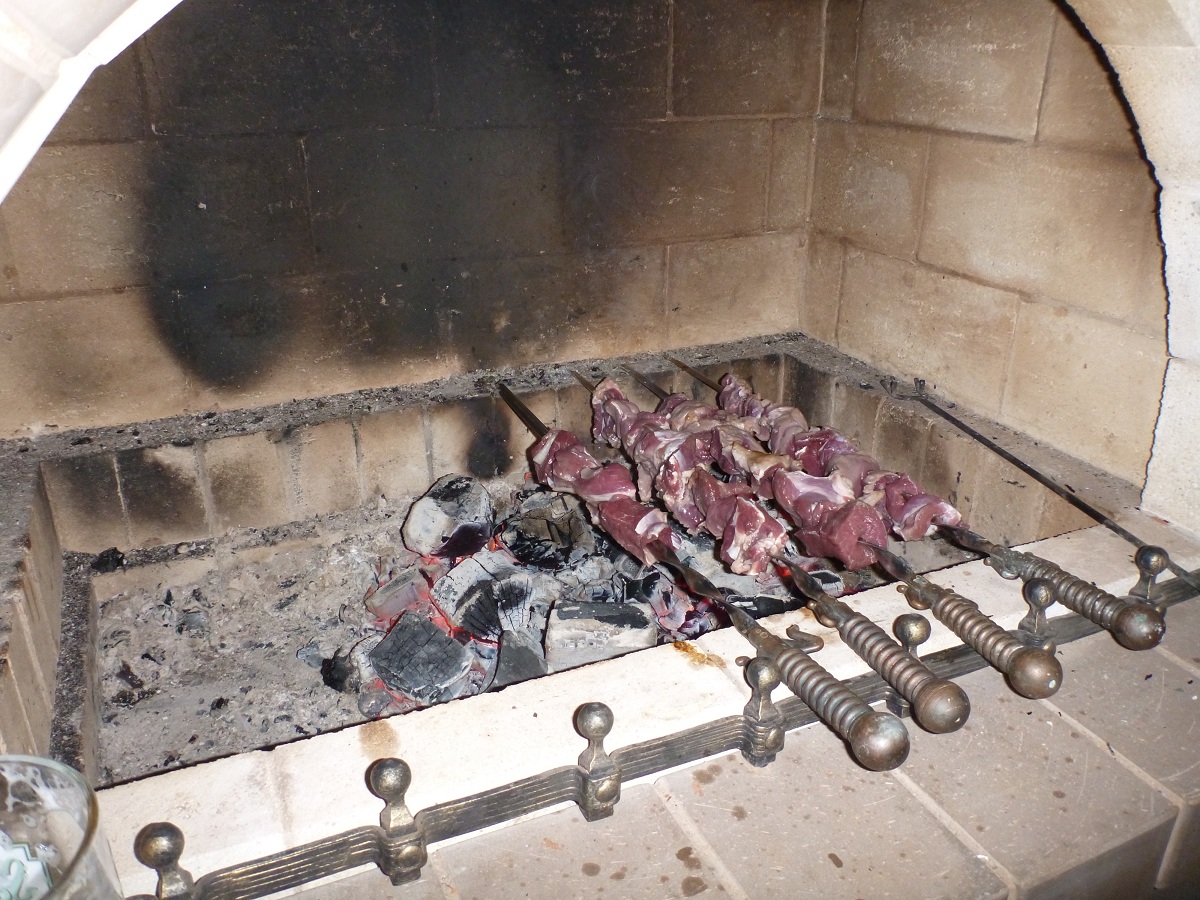

Печь сушится пока. Но уже сделано первое мясцо!)

Хотел бы поблагодарить весь форум за умные мысли, а лично:
Евгения Колчина - за помощь в приобретении душника;
Александра Шалагина (хоть и не знакомы лично) - за то, что делает работы, мотивы которых люди используют у себя;
Безумного Печника -именно у него буквально полторы недели назад в этой теме http://forum.stovemaster.ru/viewtopic.php?t=7248&postdays=0&postorder=asc&&start=0
я взял идею оформления оголовка трубы.
И конечно, спасибо Кириллу Вознесенскому за аккуратную и честную работу!)

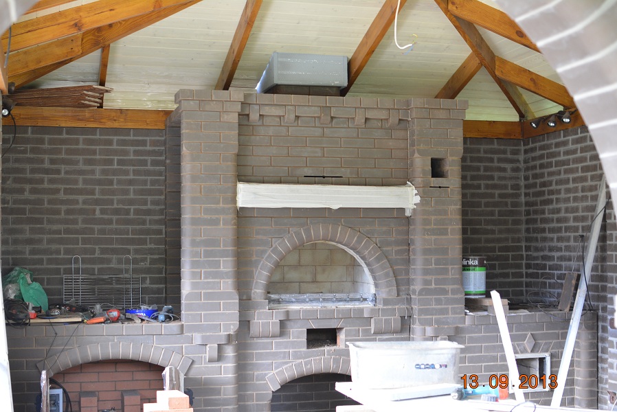

А вот про ППР распушки успокойте Confused уж больно "невелика" она Sad ... прям вовсе и не усматривается...(P10700221.jpg) Shocked , может сослепу Confused
Боцман
Зарегистрирован: Чт 17 Апрель 2008, 19:37
Сообщения: 19
Регион: Порт приписки Москва, Первомайка
СообщениеДобавлено: Пн 23 Сентябрь 2013, 22:09 Ответить с цитатойВернуться к началу
Про ППУ... Вопрос ожидамый. Думаете, сгорит?...
Печник обошел трубу с каждой стороны суперизолом 3 см, дальше воздух 1 см и дерево. Но декоративно свисающий на 20 см лист серого мне не понравился. Я подрезал его, оставив свес лишь 2 см, которые потом задекорил наличником с отступом около 0,5 см. Т.е. от дыма до дерева 12 см кирпича, 3см суперизола и щелка.
Печь топил неделю. То с перерывами, то постоянно в лайт-режиме. Стрелял пирометром. Температура снаружи трубы около 30 градусов.
Сообщения: 5995
СообщениеДобавлено: Вт 24 Сентябрь 2013, 08:57 Ответить с цитатойВернуться к началу
СУПЕРИЗОЛ сдюжит Razz
К плинтусу, с одной стороны, закрепите полосы его же, а ими-плинтусами, уже можно обрамлять кирпич Cool

А до "обрезания" выглядел так.
Спасибо за совет!)

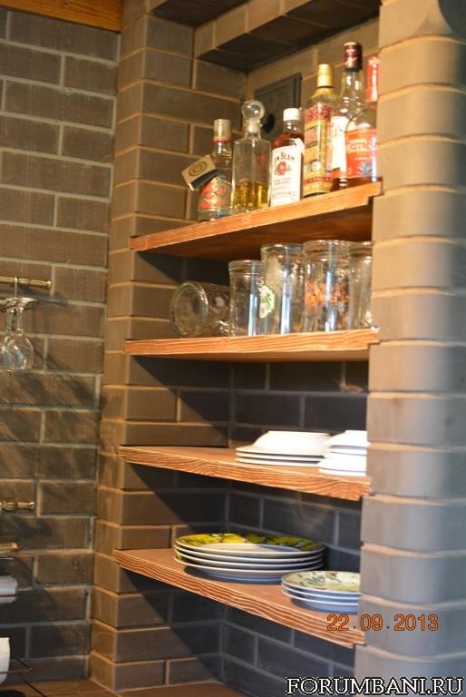

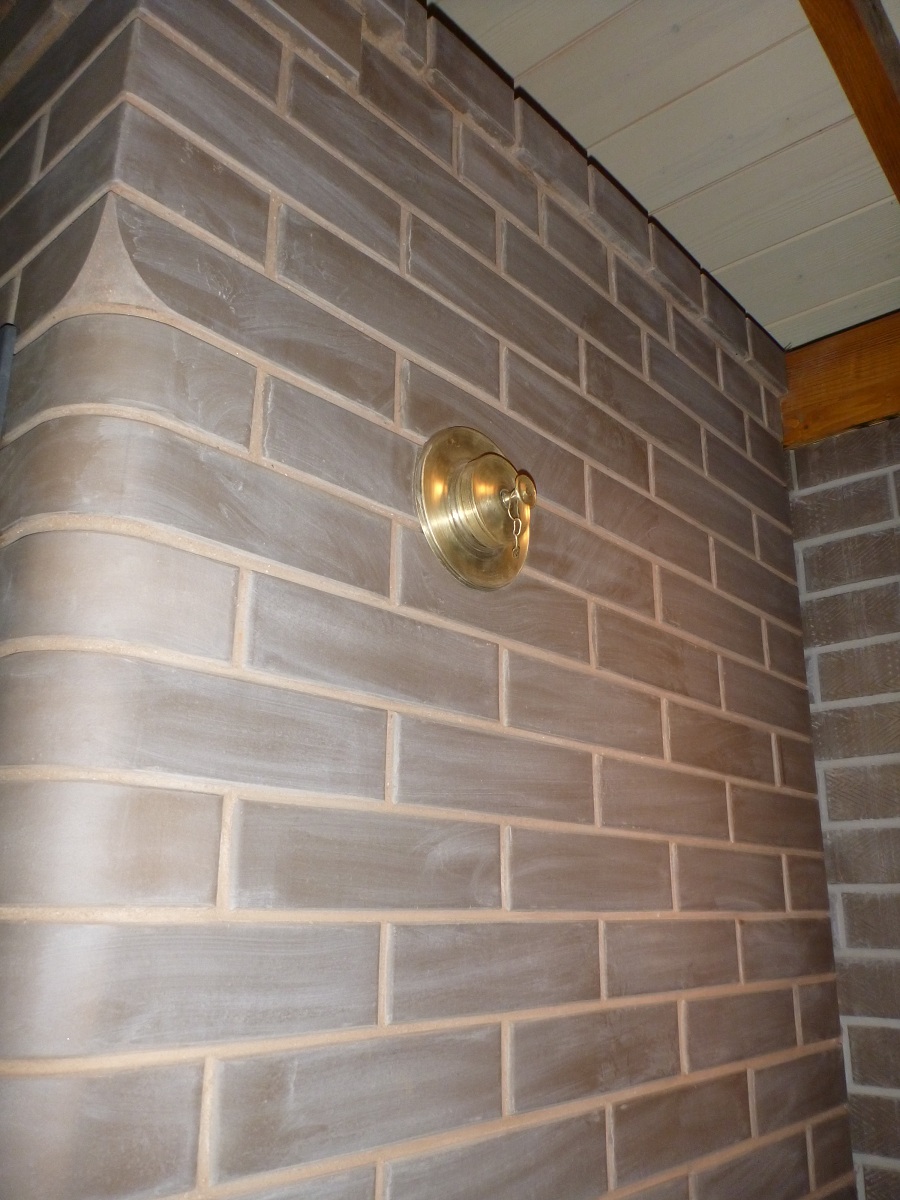

Всем доброго дня!
Хоть и поздно, но пришло желание сделать на мангале молочного поросенка.
В связи с чем встал вопрос монтажа электровертела в уже существующие кирпичные стенки (при кладке печник предлагал предусмотреть, но я тормознул).
Требования:
1) регулировка скорости вращения (1-3)
2) выдерживаемый вес 10-15 кг
3) компактность мотора (чтобы попытаться уместить между полками фальш-канала.
Толщина кирпичной стенки, которую буду проходить буром или коронкой - 31-33 см.
Расстояние между стенками мангала 87,5 см.
В интернете внятной информации маловато. Фото комплектов неясные, консультанты упорно убеждают купить мангал с электроприводами и встроить в кирпич (что меня совсем не греет).
Нашел одно показательное видео http://youtu.be/s4uVIZqKG1A
Из которого становится все более-менее ясно. Но их вариант показался громоздким - и сильно торчащий мотор, и 4 дыры под его крепеж.
Хотел бы узнать у уважаемых печников -может, есть какие-то решения покомпактнее и требующие меньше дыр в кирпиче?
Понял для себя, что для монтажа надо (в случае минимального вмешательства):
1) Пробурить в стенке мангала отверстие для прохода "крутилки". Диаметр около 40 мм.
2) Со стороны мангала как-то зафиксировать закрепить крутилку.
3) На дальней боковине мангала закрепить направляющую под кончик вертела.
Возможно, кто-то оказывает услуги монтажа "под ключ" - готов обсудить.
Заранее, спасибо.

Мотор хотелось бы уместить между первой и второй деревянными полками (смотреть снизу). Там 18,5 см.

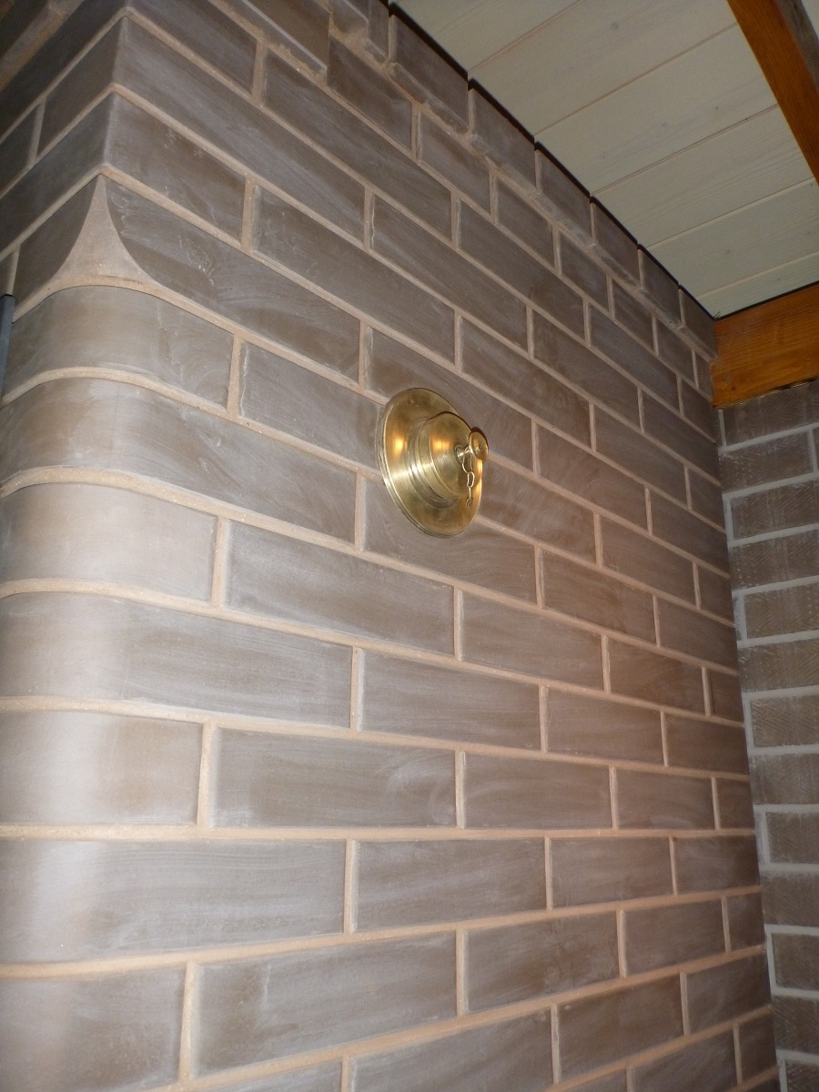

СообщениеДобавлено: Пн 26 Май 2014, 13:07 Ответить с цитатойВернуться к началу
Ну раз никто не ответил - либо заняты, все, либо вопрос слишком легкий был, либо не знает никто)
Вот, делюсь практическим опытом. Авось кому пригодиться:
"как вкрячить электровертел в уже построенную барбекюшку" Very Happy
