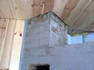

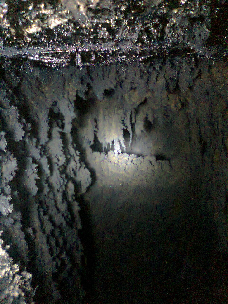

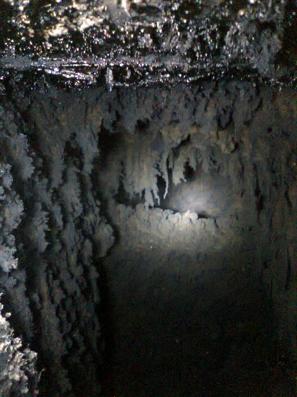

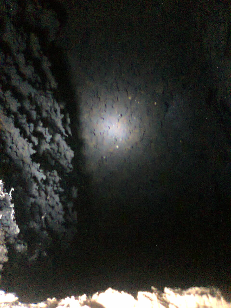

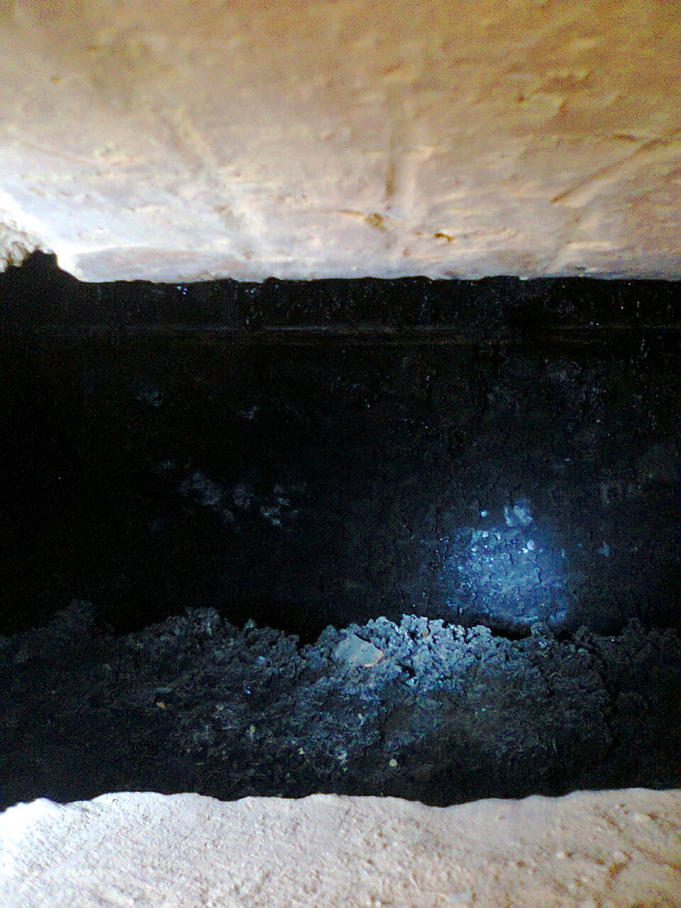

vova230 писал(а):
Некоторое время еще поживет. Пару лет точно выдержит.
потом станет как у меня был ремонт. попросили меня посмотреть. а прочисток нет. "вскрыл"....... и .... увидел Idea Exclamation Question Exclamation и этому изделию - 2 года.
Уважаемые, "каменщики", кладите пожалуйста стены домов!

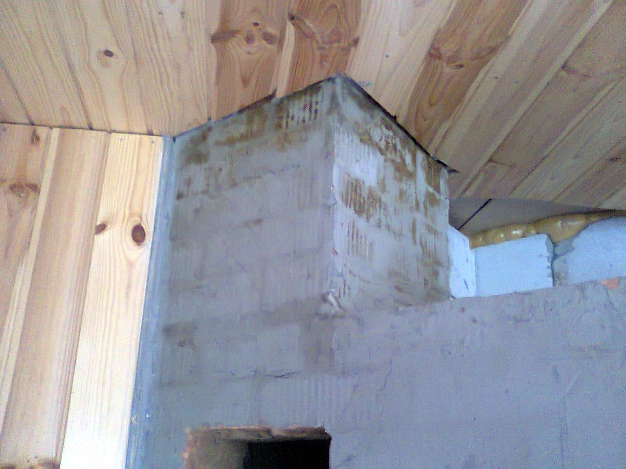

дядя Миша
Сообщения: 203
СообщениеДобавлено: Вт 1 Октябрь 2013, 18:54 Ответить с цитатойВернуться к началу

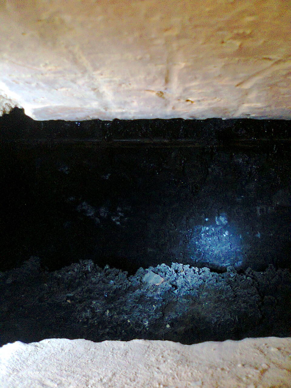

и труба, жаль не сфоткал на чердаке

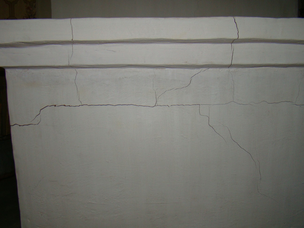

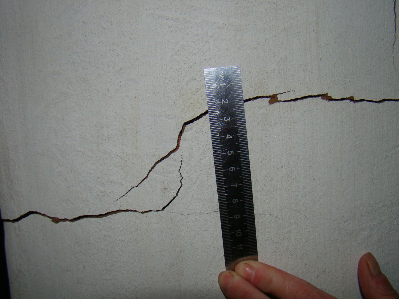

СообщениеДобавлено: Вт 1 Октябрь 2013, 21:10 Ответить с цитатойВернуться к началу
715км трассы М8.

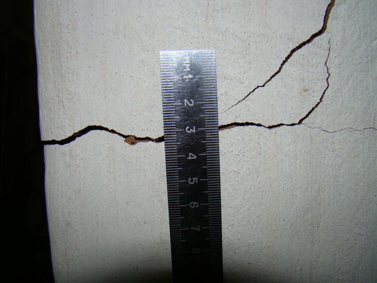

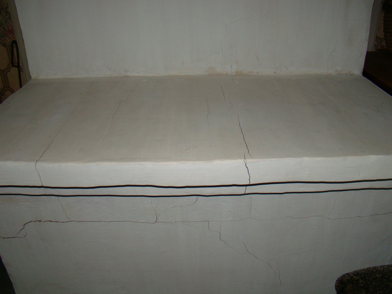

Вот такая картина сегодня - щели стали до 3 мм. Безопасно ли вообще эксплуатировать печь в таком виде?

дядя Миша
Сообщения: 203
СообщениеДобавлено: Вт 1 Октябрь 2013, 21:29 Ответить с цитатойВернуться к началу
инспектор МЧС запретил бы. у Вас штукатурили просто по кирпичу? без сетки, мешковины? эти все проблемы не раз обсуждались. устройство печи и качество исполнения - причина Ваших проблем

Ну так печь надо чистить ежегодно. Я отвечал по поводу состояния топки.
Кстати труба на фото сделана похоже из щелевого кирпича, я уже не говорю про отсутствие разделки. Потом конденсат, что полез у вас через кирпич тоже неясно отчего, возможно не печь виновата, а истопник. Частенько бывает что кирпичную печь стремятся топить как буржуйку, заглушая до предела с целью растянуть горение, отсюда и сажа в каналах и конденсат в трубе, а если дрова еще и сыроватые, то почти гарантияя что потечет.
vova230
СообщениеДобавлено: Ср 2 Октябрь 2013, 14:52 Ответить с цитатойВернуться к началу
Юрий Шиловский писал(а):
715км трассы М8.
Трещины штукатурки не показатель. Желательно отделывать печь (штукатурить) после сезона эксплуатации, чтобы печь нормально высохла, дала усадку, если где-то и появятся трещинки при этом, то все можно легко заделать и это не скажется на качестве эксплуатации печи. В данном случае я бы снял частично штукатурку в районе трещин и смотрел бы кладку, если там серьезных проблем нет, то просто на горячую заделать трещины и все, можно жить с печью. А если там трещит сам кирпич, то надо разобраться от чего и если это не следствие перетопа, то возможно недоработка конструкции и тогда печь только под переделку.

СообщениеДобавлено: Ср 2 Октябрь 2013, 15:16 Ответить с цитатойВернуться к началу
Зазор на расширение топочной дверки каков?
Сообщения: 6806
СообщениеДобавлено: Ср 2 Октябрь 2013, 18:52 Ответить с цитатойВернуться к началу
да уж. порадовались теплой печке две недели... Выходит впереди еще одна зима в обнимку с обогревателем.
Отбить штукатурку полностью ,обтянуть печь полностью сеткой с ячейками 5х5 мм. Закрепить сетку на печи посредством саморезов и шуруповёрта в швы с шагом 10-15см. Оштукатурить набрызгом на горячую печь в три слоя не более по 3-4мм. Всю зиму в доме должна быть в доме известь для периодического подбеливания печи. В ШТУКАТУРНУЮ глинопесчанную смесь добавить 5%волокнистого распушенного материала(асбест молотый,тиас,шерсть,полова(рубленная мелко солома),опилки,стружка мелкая и прочее. Не добавлять синтетические волокнистые материалы. Раствор замешивать на соленой воде (1кг пов.соли) на ведро воды. Зиму переживёте а может и две. Такие печи живут не более 2 лет. А по весне найдёте настоящего печника здесь на форуме. Либо сами научитесь за это время строить печи- ежели не по карману услуги хорошего мастера.

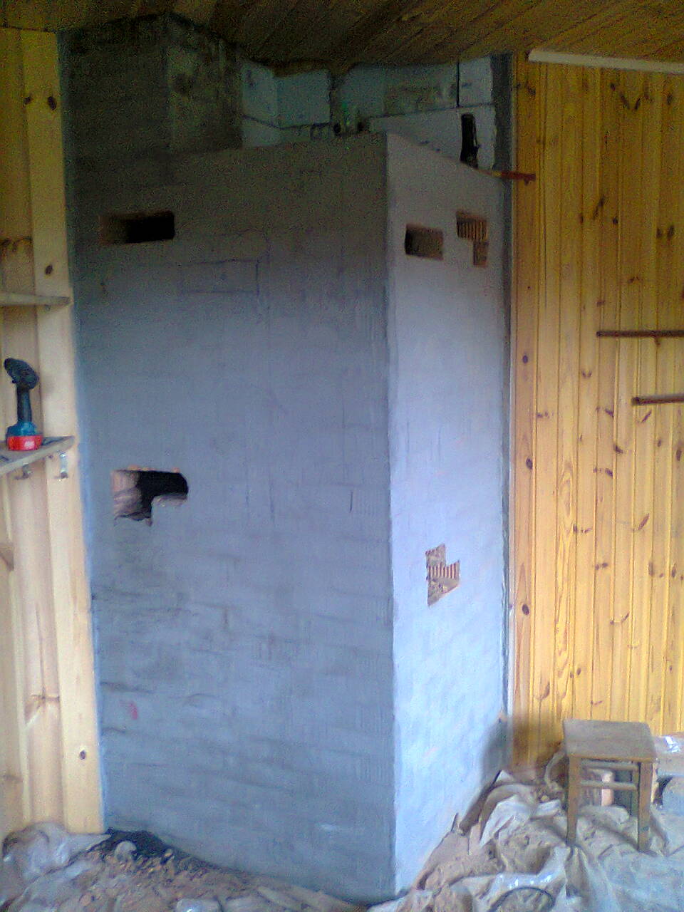

Продолжается эпопея с новой печью.
Лежанка с 3-х оборотным щитком, сечение каналов в щитке - кирпич. Труба в пять кирпичей.
При топке температура в районе задвижки 260-300 гр. (измерено мультиметром). Щиток при этом нагревается только в районе 1-го канала до 45-50 гр. , поверхность лежанки от 70 до 45 гр.
Труба начала отсыревать сверху вниз. Точнее даже не успела просохнуть полностью и сыреет. Колпака на трубе нет, погода сырая, поэтому природу отсыревания не могу понять. Печник, строивший печь, предполагает, что из-за внешних факторов.
Вопросы уважаемым мастерам:
1) Почему может не прогреваться щиток?
2) Может ли выпадать конденсат в трубе?
Сообщения: 6806
СообщениеДобавлено: Ср 25 Декабрь 2013, 08:18 Ответить с цитатойВернуться к началу
ВОЗМОЖНО маломощный топливник и большая протяженность каналов. Вслучае с последовательными вертикальными каналами это и стоило ожидать. Все тепло остаётся в первом подъёмном канале. Не совершенна конвективная система печ[/quote]

Тут я думаю можно "малой кровью".Остается только решить,как вернее.Но тут я думаю вместе решим.Идеи такие.Проблема неравномерного прогрева и конденсат.А Вам столько в начале писали про.ЗЛХ.А у Вас выход из топки-он же последний канал.Решение:
1.Снять перекрытие щитка(на фото он слава богу не перевязан с трубой),заложить верхний перевальный канал между 1 и 2 ДК,а снизу через заднюю дверку выбить две нижние половинки(на фото 5657 он перевязал с массивом-опора есть.) у Вас из многооборотной получается - один канал с приличными колпаками.Остается надеется,что теплые топочные газы их заполнят и потом тягой выведутся из щитка.Для надежности можно наверно инжекционных каналов в перегородках наделать.
2.Снять перекрытие и заложенные последние два ряда перегородки между 2 и 3 ДК заменить на вертикально стоящую ЗЛХ. Также сделав подсосные каналыв перегородке между 1 и2.
