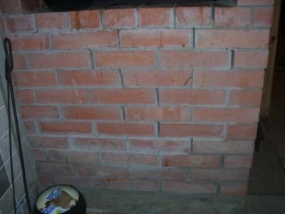

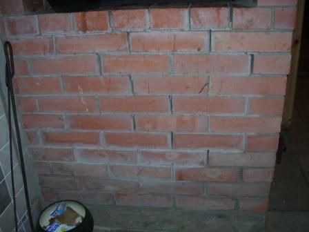

Сообщения: 5940
СообщениеДобавлено: Пт 27 Сентябрь 2013, 11:17 Ответить с цитатойВернуться к началу
Сам кирпич тепло передаёт на 12-ти см не сильно - выше 70 град.С только возле топки и напротив хайла, да д.в.ч. Т вспышки скипидара (а стены часто из древесины хвойных пород) в двое ниже!!! Shocked
Не стоит сбрасывать со счетов и то, что выгорает, в первую очередь, кладочный раствор, открывая огню и раскалённым ДГ "путь" за-а-а-адолго до трубы Shocked
... здесь швы такие же, как и "в Вашем случае"...
