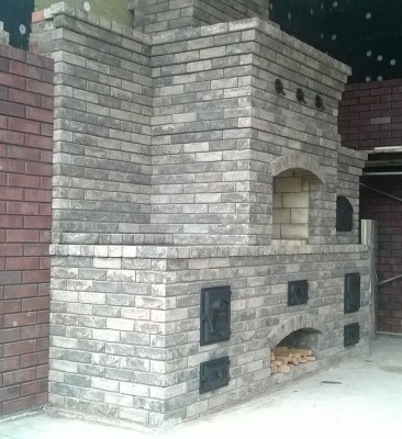

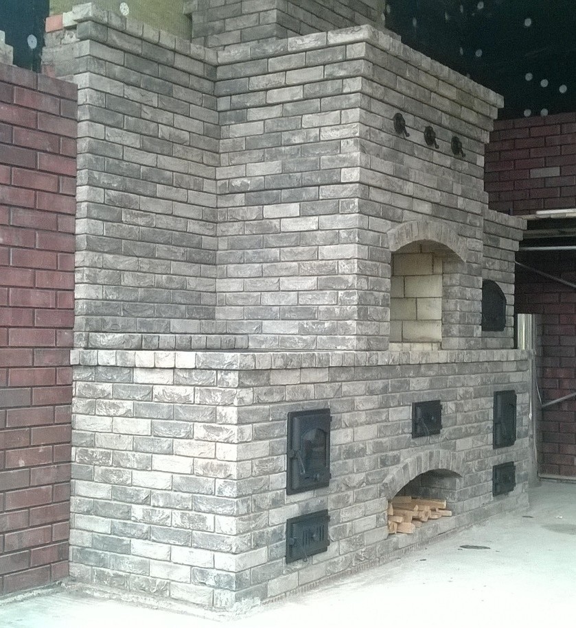

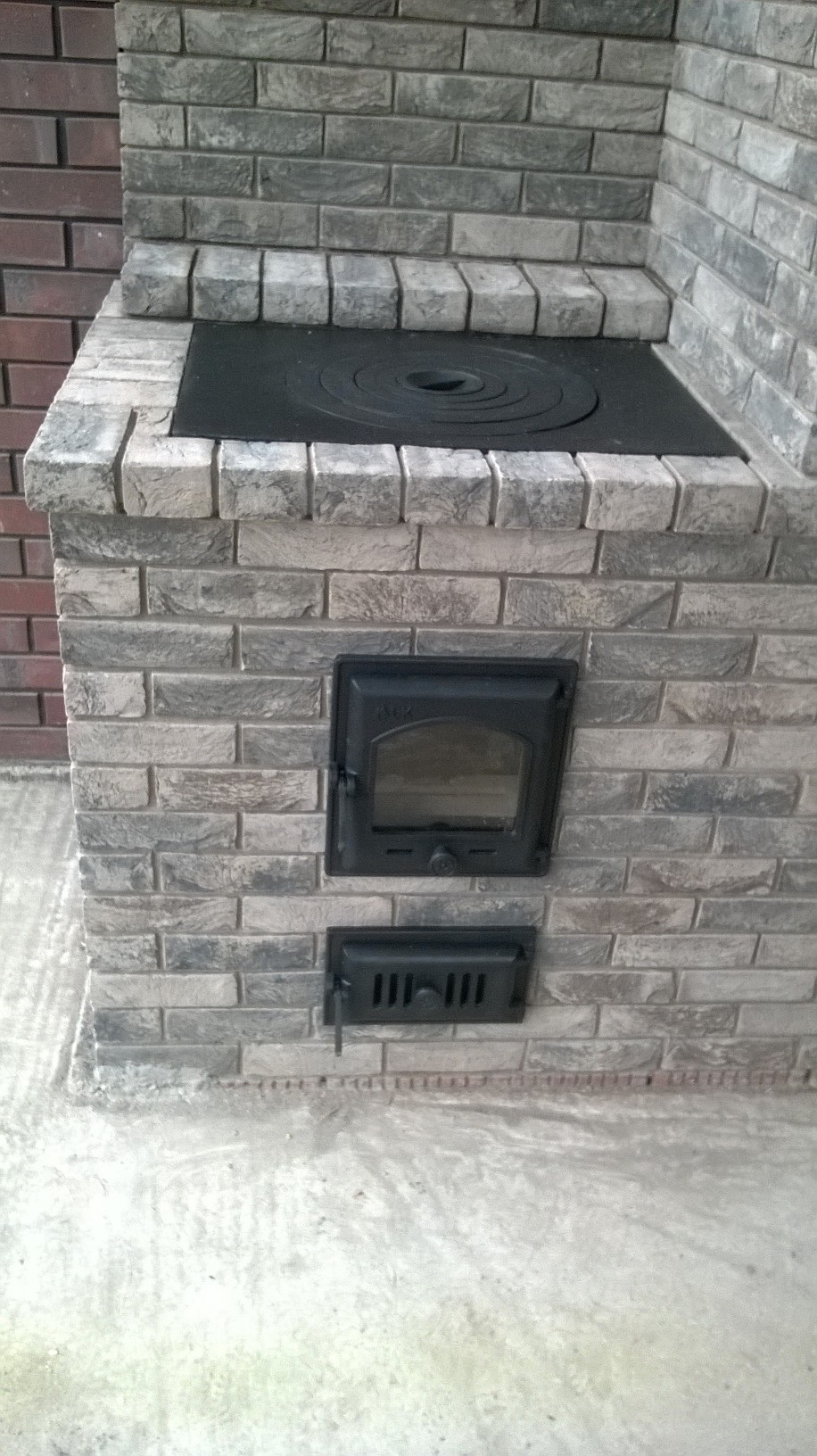

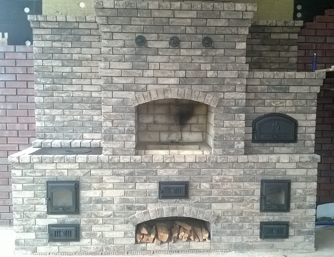

Уличная классика: плита, барбекю, хлебная камера.
фурнитура LK
900 штук VANDERSANDEN
260 штук шамота
1500 штук витебского
4 недели работы
Дизайн по мотивам "правильных рф", картинку выбирал заказчик.
В растворе вместо песка использовал гранитную крошку, шов получился в тон с кирпичом серого цвета.
Из плюсов кладки данного кирпича хорошо то, что> при аккуратной кладке его не нужно мыть, щеткой пыль стряхнул и все.

Сергей, мне очень нравится ваш "комбайн"!
Тоже самое из лоде хочу построить.
Есть вопросы: задняя стенка как отопительный щиток?
На каждый элемент своя задвижка, два подъемных канала, я правильно понимаю?
Вы не боитесь растрескивания ,например при одностороннем топке?мне кажется надо делать общюю конвективную систему для плиты и духовки, на один подъемных канал, что думаете?

Задняя стенка как колпак с подверткой на пятом ряду, вверху колпака прогар, задвижки две, подъемных канала два, на счет растрескивания ничего ответить не могу

" вверху колпака прогар"- куда он выходит и для чего так?
в трубу он выходит над задвижкой, простите я не такой специалист чтобы консультации давать я сам учусь

Кирпич-секс Smile Поздравляю-всё очень красиво.А как устроена ХК?

ХК расположена над топкой, под ХК он же рассекатель, ХК является частью нижнего колпака, из ХК опускной канал в дымоход
СообщениеДобавлено: Сб 5 Октябрь 2013, 18:35 Ответить с цитатойВернуться к началу
Рассекатель-в смысле катализатор?Не горелка?
да

Красавчик Cool Сергей какой размер у кирпича и есть в нем пустота????

размер 210х10х65 мне в двух разных поддона попалась разная длинна в одном 205 в другом 210, в верхней части кирпича есть выемка, но в каждом поддоне было штук по 60 полностью целых.
