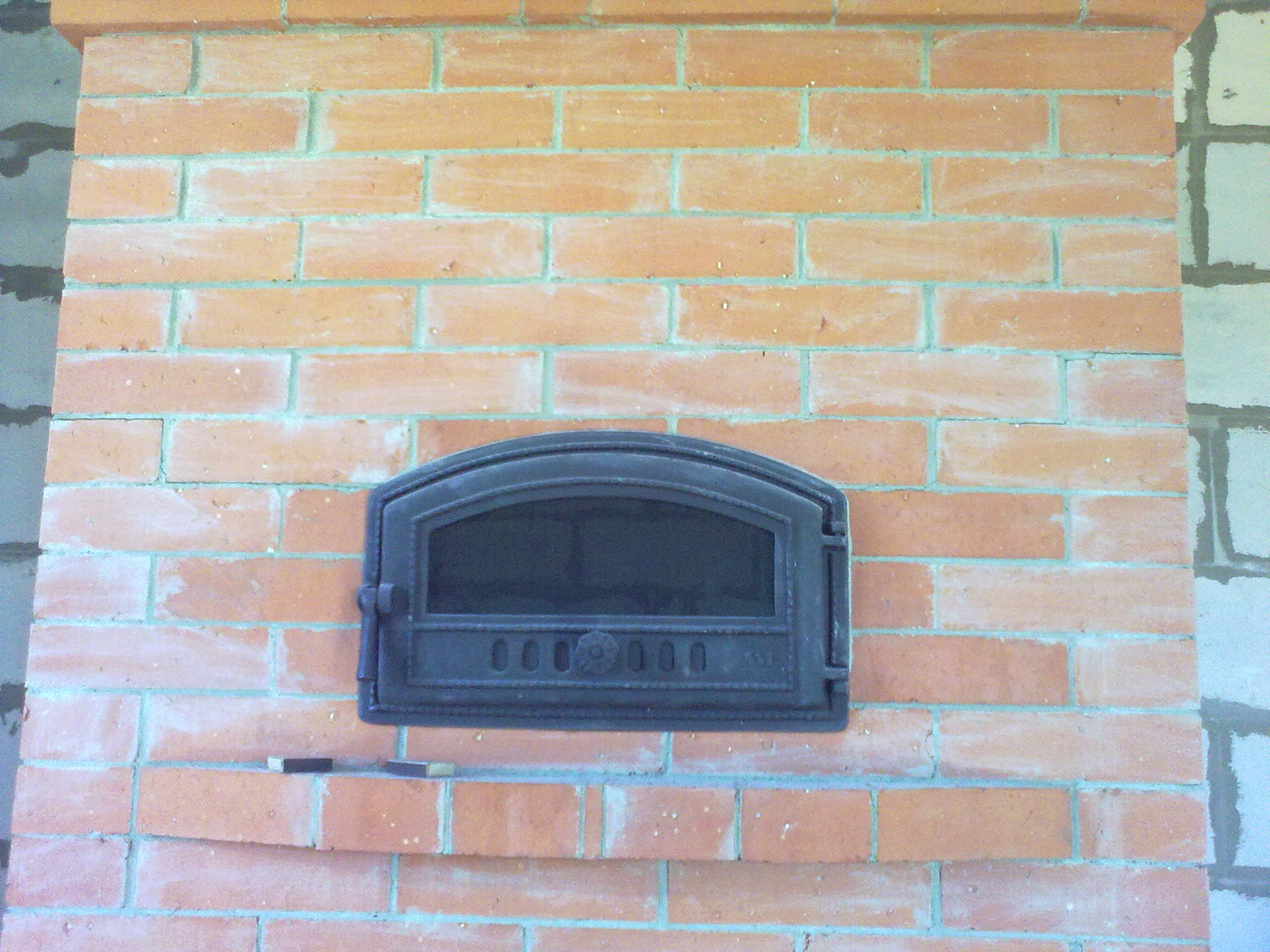

Люди добрые посоветуйте, что делать с печкой.
Печники сложили печь из кирпича, как они утверждают
Витебского производства 1 цеха. И через 3 месяца на кирпиче появились белые известняковые пятна. Кирпич стал трескаться и облупляться
Как я понимаю попался бракованный кирпич и он дальше будет разрушаться.
Что делать?
Сносить печь и класть заново из качественного кирпича?
 Размер файла:  617.71 КБ
 Просмотров:  805 раз(а)
vova230
СообщениеДобавлено: Пн 7 Октябрь 2013, 10:10 Ответить с цитатойВернуться к началу
Если топка из огнеупорного, то печку можно обтянуть сеткой и оштукатурить. Явного разрушения кирпича на фотографии не видно. Небольшие сколы не проблема.

СообщениеДобавлено: Пн 7 Октябрь 2013, 10:27 Ответить с цитатойВернуться к началу
Появились трещина на швах.

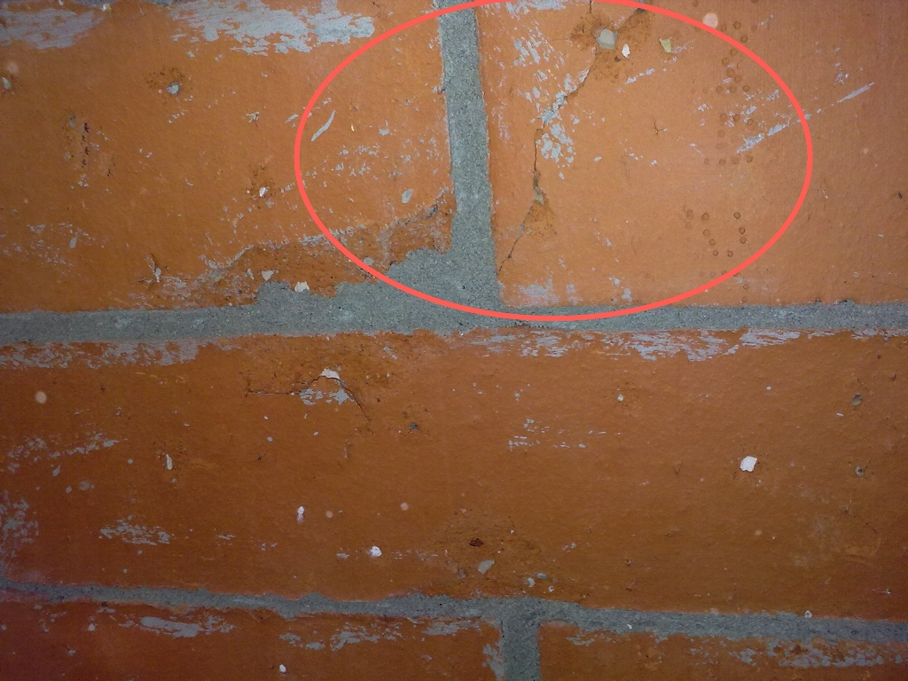

kent5555
Зарегистрирован: Вс 6 Октябрь 2013, 11:22
Сообщения: 45
Регион: Россия
СообщениеДобавлено: Пн 7 Октябрь 2013, 10:29 Ответить с цитатойВернуться к началу
Трещины в кирпиче

queser
Сообщения: 204
Регион: Салми
СообщениеДобавлено: Пн 7 Октябрь 2013, 11:07 Ответить с цитатойВернуться к началу
Похоже, дверку установили неправильно. Эта трещина на кирпиче не страшна.

СообщениеДобавлено: Пн 7 Октябрь 2013, 12:43 Ответить с цитатойВернуться к началу
Да. Действительно похоже дверку не правильно поставили.

СообщениеДобавлено: Пн 7 Октябрь 2013, 12:52 Ответить с цитатойВернуться к началу
А как со временем себя поведут известняковые включения или после зимы и морозов будет еще хуже? Этой зимой не планирую жить в доме.
По ГОСТУ вообще на кирпиче не должно быть дефектов
5.2.2 На лицевых изделиях не допускаются отколы, вызванные включениями, например известковыми. На рядовых изделиях допускаются отколы общей площадью не более 1,0 см .
5.2.3 На лицевых изделиях не допускаются высолы
Если ориентироваться на ГОСТ, то печка сделана из бракованного кирпича.
Спасибо всем за ответы. Интересует Ваше мнение перед серьезным разговором с печником.

СообщениеДобавлено: Пн 7 Октябрь 2013, 13:02 Ответить с цитатойВернуться к началу
Трещины заделать, дверку переустановить, печь под отделку. Надеюсь печь сложена на чистом ГПС без добавления цемента?

kent5555
Сообщения: 45
Регион: Россия
СообщениеДобавлено: Пн 7 Октябрь 2013, 13:23 Ответить с цитатойВернуться к началу
Цемент присутствовал. Где-то мешок ушел.
Это плохо? Чем это грозит?
queser
Сообщения: 204
Регион: Салми
СообщениеДобавлено: Пн 7 Октябрь 2013, 13:26 Ответить с цитатойВернуться к началу
плохо, это грозит трещинами (небольшое содержание цемента допустимо)

СообщениеДобавлено: Вт 8 Октябрь 2013, 08:55 Ответить с цитатойВернуться к началу
Задал вопрос по поводу белых пятен и трещин производителю кирпича.
Вот, что они ответили.
Наше предприятие выпускает кирпич керамический рядовой строительный по СТБ 1160-99 и ГОСТ 530-2012, «белые пятна» могли явится следствием взаимодействия раствора для кладки печи с кирпичем.
Трещины вполне вероятно являются следствием взаимодействия раствора и кирпича – раствор должен при нагревании иметь такой же показатель ТКЛР (термический коэффициент линейного расширения), что и кирпич, что бы в процессе нагревания не происходил сдвиг раствора относительно кирпича. За частую растворы для кладки печей (мертели) состоят из цемента и различных присадок, это делает раствор не подвижным, монолитных, а кирпич в процессе нагревания расширяется, т.к. происходят полиморфные превращения кварца с увеличением в объеме при нагревании и уменьшении в объеме при охлаждении.
