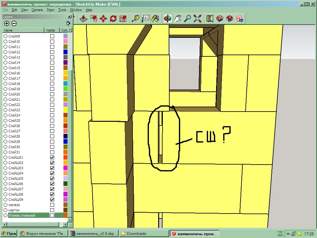

Здравствуйте уважаемые печники, прошу посмотреть проект переделанный мной, за основу взят начальный проект из этой темы, подскажите, что по вашему мнению не правильно, и можно исправить, собираюсь строить печь по этому проекту, хотелось бы чтобы он был как можно более верным, рабочим. За ранее благодарю.

И скажите пожалуйста, для чего СШ , я так понимаю, это сухой шов ? Для чего он такой широкий, для чего эта щель ?

Попробую ответить по СШ, как сам понимаю.
В начале топки Дымовые газы (ДГ) идут по короткому пути через СШ (прогар может зваться). Тяга в холодной печи с трубой хуже. Это первый плюс.
Постепенно СШ нагревается и закрывается. ДГ идут по большому пути.
По окончании топки задвижка трубы закрывается и в печи как бы остановилось всё. И тут начинает работать снова СШ. Топка перегрета, внешние стенки печи нагреваются (с нутри наружу).
Посмотри , как при этом происходит движение тепла.
Из топки вверх в хайло, по опускному каналу вниз и засасывается через СШ обратно в топку.
И это происходит пока не выравнится температура в печи.
Примерно так по моему.

Как понять "Постепенно СШ нагревается и закрывается"?
Чем он закрывается?

за счет температурного расширения, но неужели прям на столько сужается?? Каким принято делать расстояние сухого шва ?
СообщениеДобавлено: Вт 25 Февраль 2014, 14:46 Ответить с цитатойВернуться к началу
нет, "закрывается" не реально, а перестает пропускать разогретые ДГ через себя. Его сопротивление увеличивается...

Спасибо Владимир Солин, tuomob, какое расстояние СШ должно быть для этой печи? у автора на фотографиях сантиметра два, не много ли это ?

Хлипко всё. Топливник наребро долго не протянет.Постоянные температурные напряги и мех.воздействие дровами дадут о себе знать у кого лет через 5 , у кого позже. крепость раствора(мастики, спец клея)ничего не даст. Надо делать шамотом наплашку. Про СШ просто забудьте,пустое
