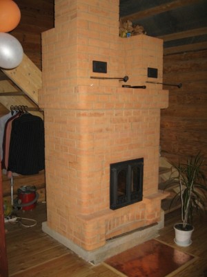

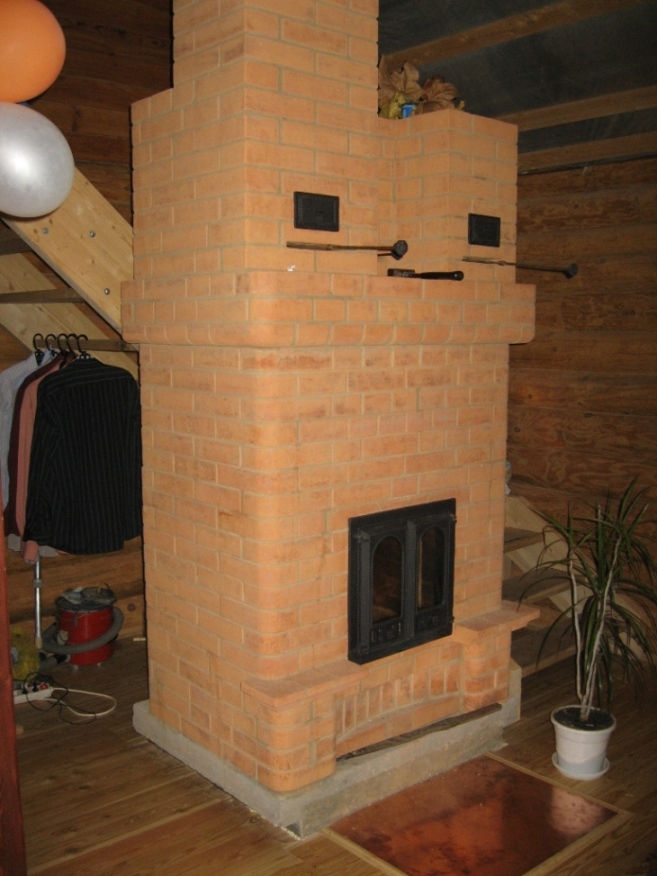

Если о чем долго думать то рано или поздно это случиться Smile Так получилось и у меня! Мой печной опыт заключался в кладке у себя дома каминопечи... Каминопечь работает и радует... Конечно вылезли косячки вроде копчения дверцы, трещин в глинянных швах (сделал их слишком тонкими), но это мелочи не омрачающие удовольствие от живого огня!

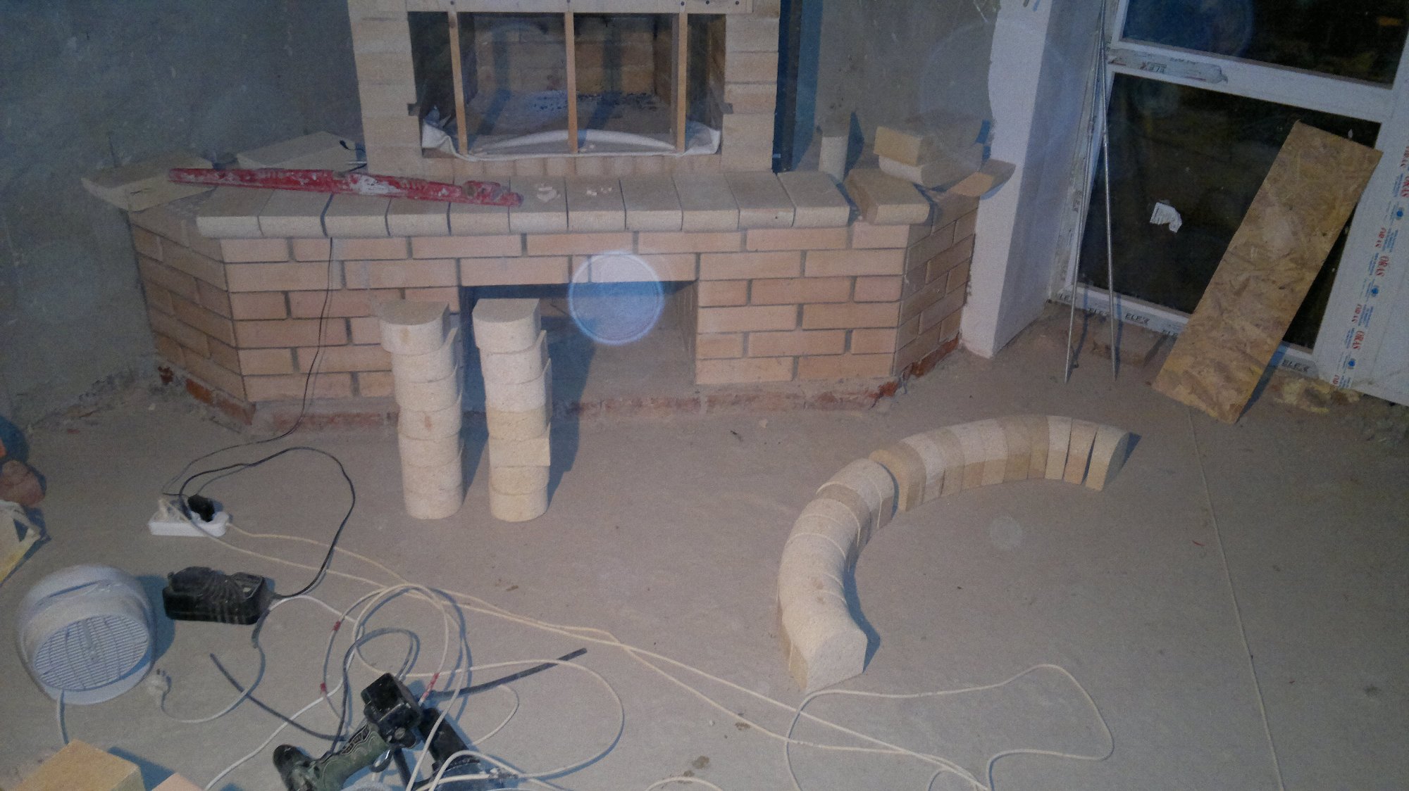

С тех пор прошло два года, но мысль послать на хрен банковский бизнес и заняться печным делом не оставляла меня! Поэтому когда товарищ предложил мне сложить ему камин, я согласился не радумывая. Идеальный заказчик сроки не жмут, отношения отличные, дизайн на мое усмотрение. Т.к. работать я могу только по вечерам и по выходным то процесс обещает расстянуться на 1,5 месяца. Посмотрев на работы МАСТЕРОВ, решил: Пить так ведрами, спать так с королевами Very Happy Очень понравился камин Александра из Омска (арочный БОГ), решил попробывать свои силы в нечто подобном... [img]http://forum.stovemaster.ru/download.php?id=15607[/img]

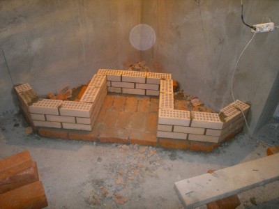

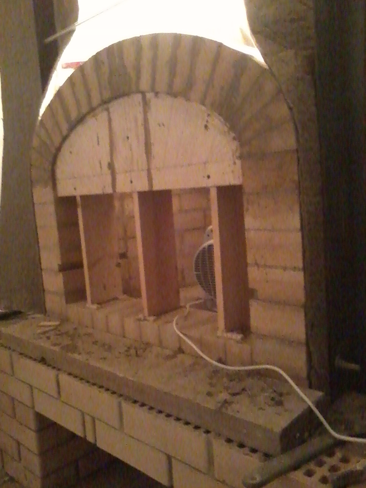

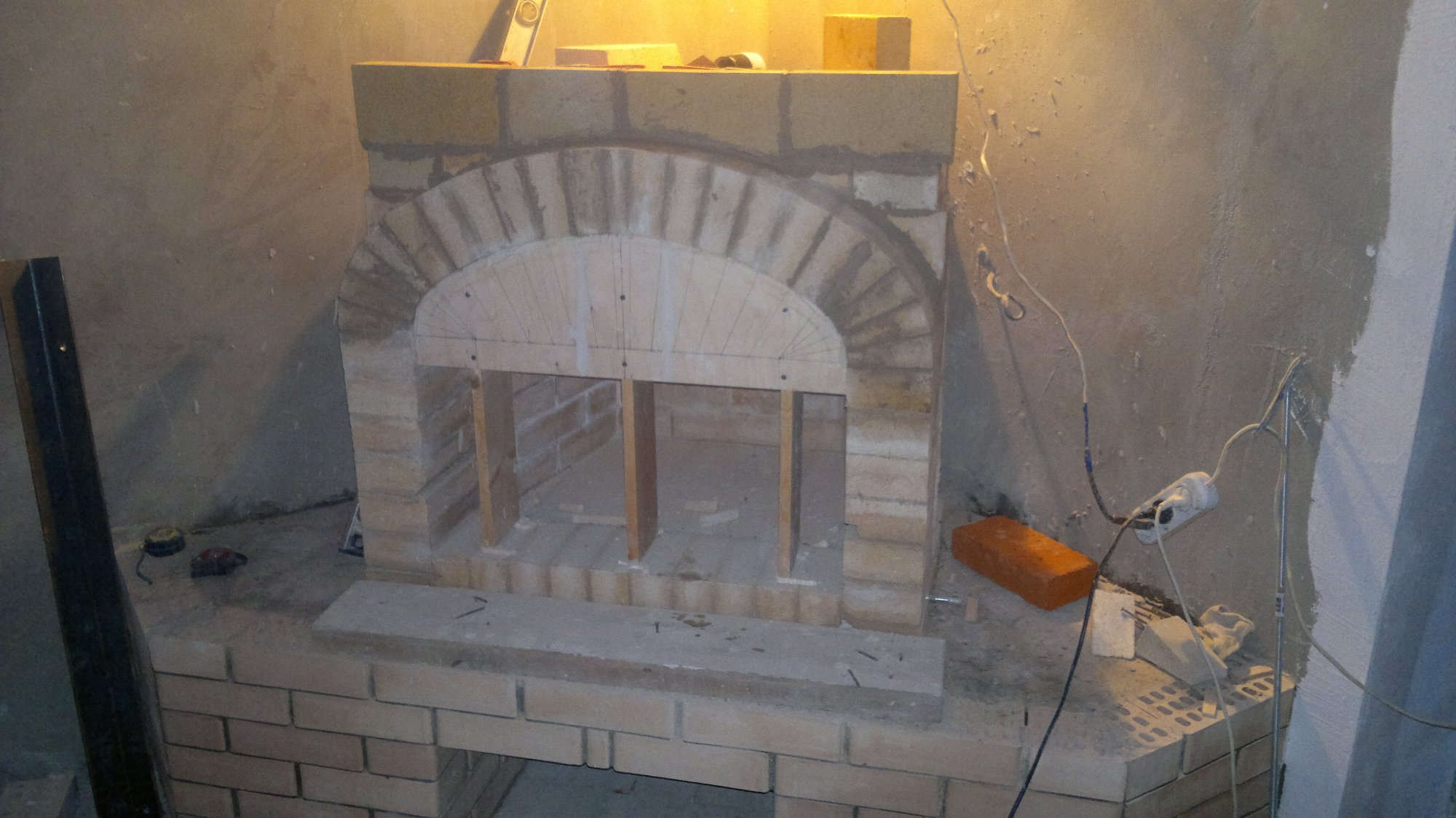

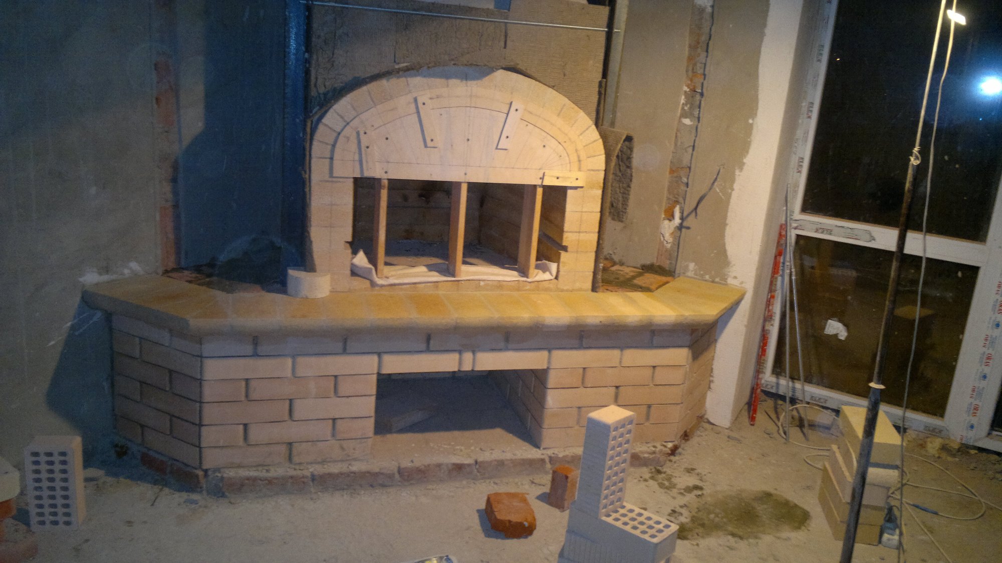

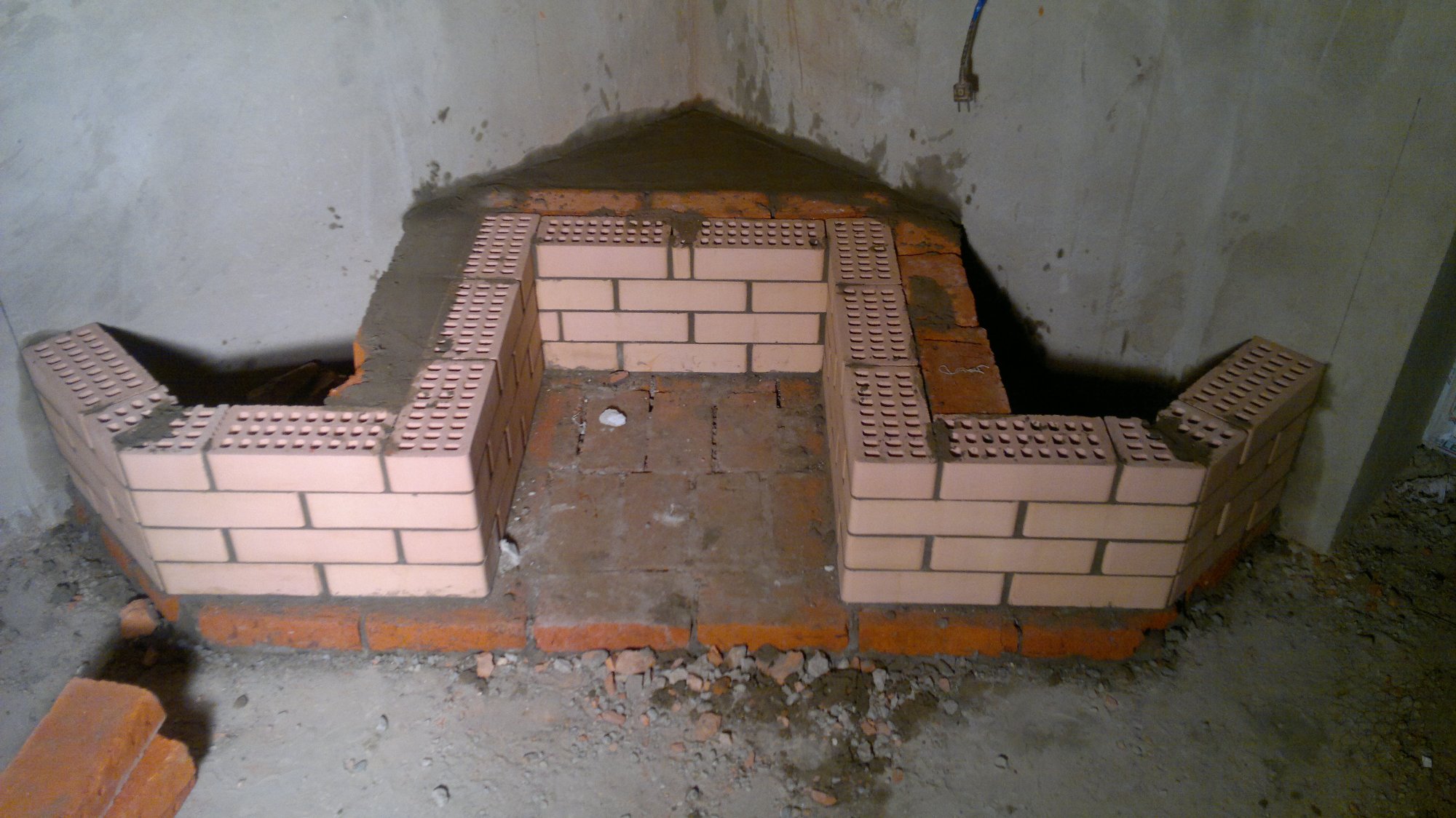

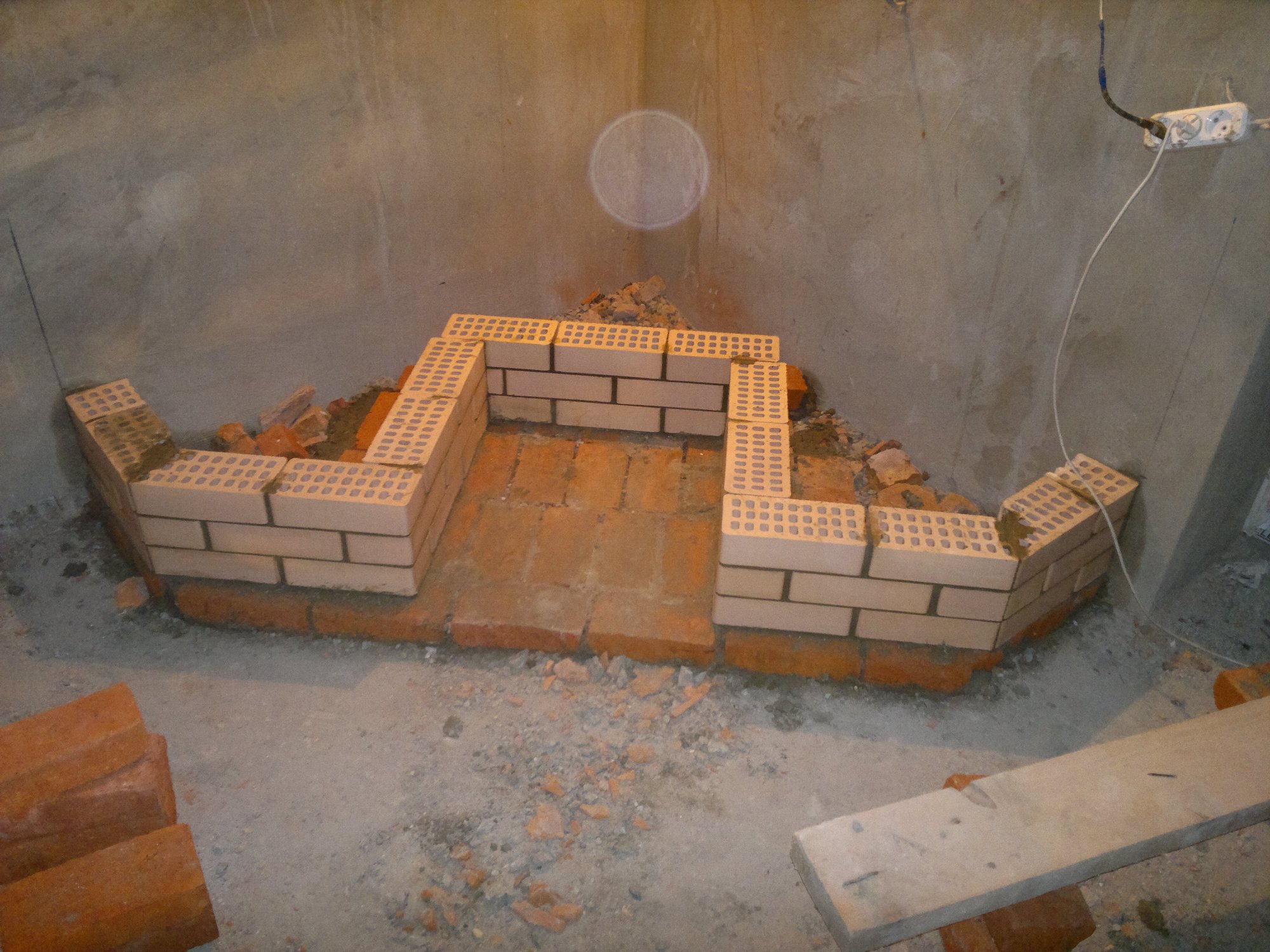

Товарищу идея камина понравилась, правда я честно предупредил что три арки я даже пытаться не буду делать и мой вариант будет попроще, но общую концепцию утвердили! Работать начал 1 октября, получается 3-4 рабочих дня с 19.30 до 24.00 и выходные 8 до 21. Ну собственно говоря и то что на сегодня получилось

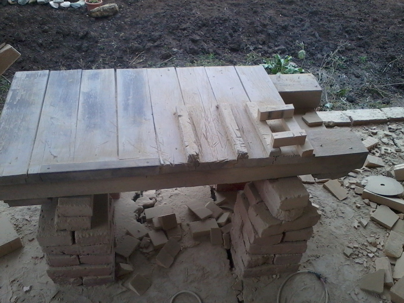

Поскольку станками не обзавелся Confused сколотил себе стол для резки и обточки кирпича. Если не ошибаюсь идею подсмотрел у Павла Круглова.

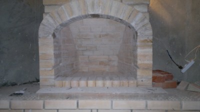

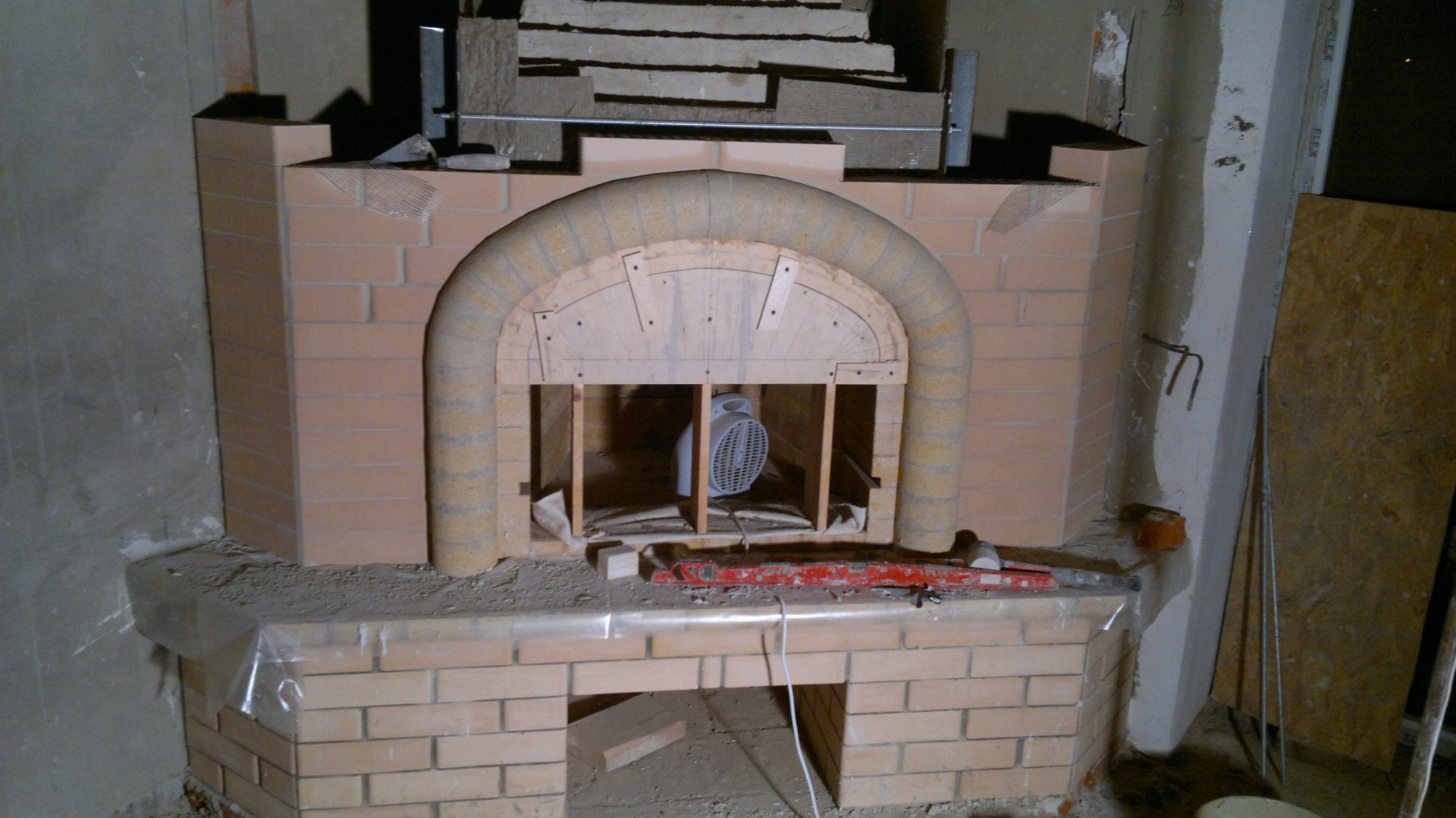

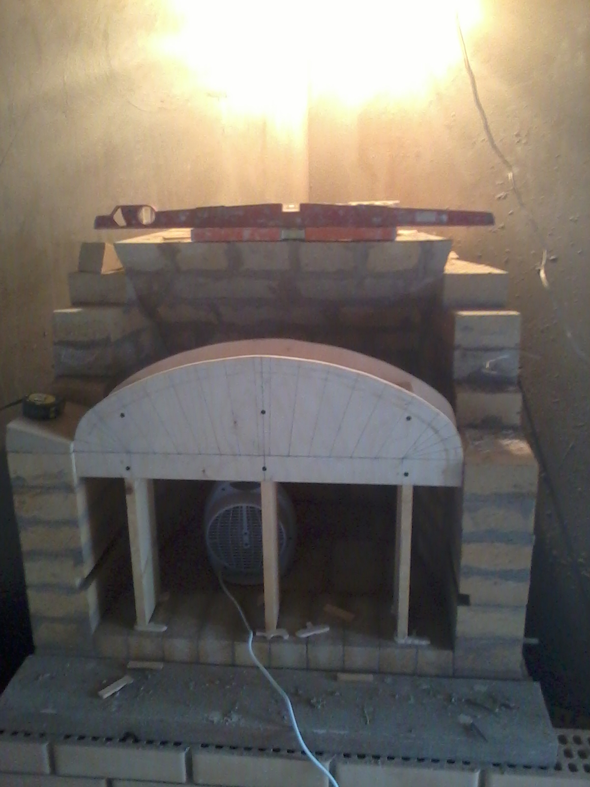

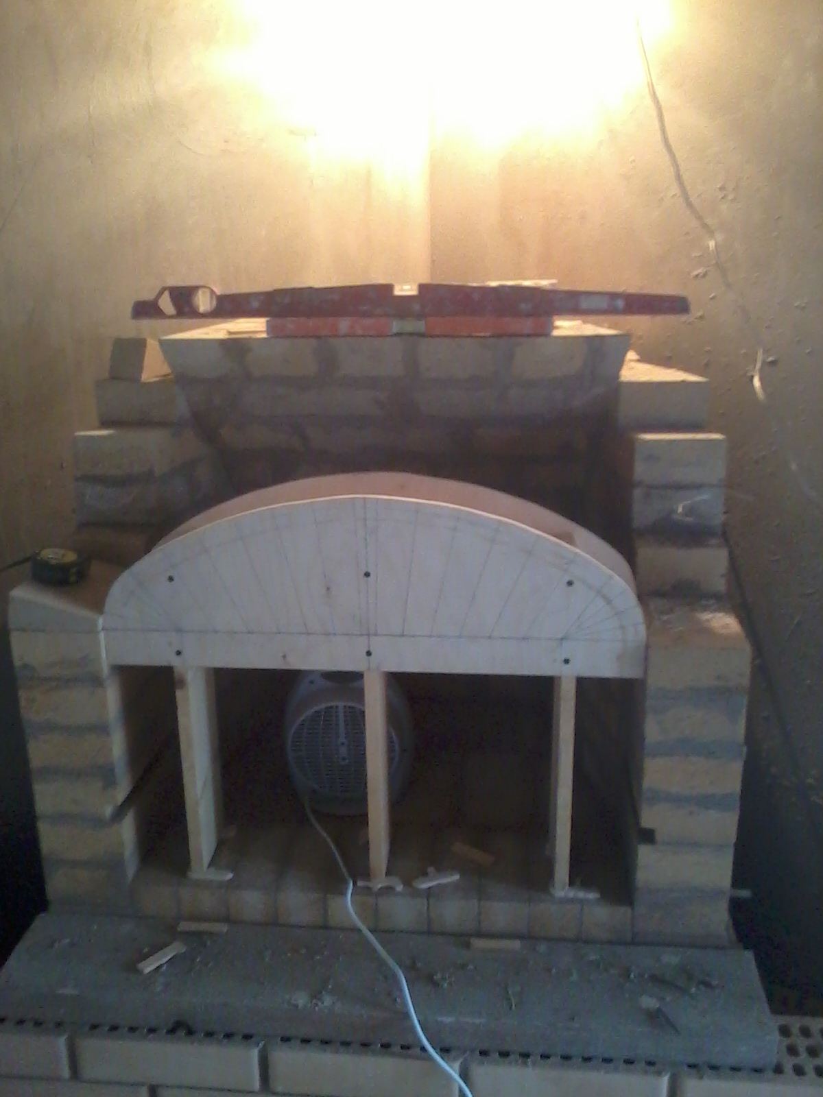

Перед кладкой арки (первой в жизни... волнительный момент Smile ) помолился и вроде бы получилось... Запорол только один кирпич... Видно не очень снимал вчера в пол первого ночи.. Точнее уже сегодня...
Уважаемые МАСТЕРА, если увидите мой косяк в работе подскажите пожалуйста! Размеры портала ширина 700 мм, высота 560 мм в самой высокой точки арки. Топливник глубокий, пороговый кирпич (250) и сам топливник 42 см в глубину (сделал такой специально). Труба нержавейка 200 мм, высода от пода получается 8 метров.
Заранее благодарен за Ваши советы... Фото буду выкладывать по мере продвижения работ

Это же камин? Боковые стенки можно было и наклонными сделать и зуб тоже не помешал бы

Ivan20051 Зуб есть, боковые стенки имеют сужение вглубь. Делать наклон боковых стенок по высоте? Для меня наверно пока это не обязательно (это мой первый камин). Сейчас буду класть дымовую камеру и заужу постепенно боковые и переднюю стенку.
pe4ka арку считал в скейтчапе, я давний теоретик-читатель этого форума Smile Мне очень помог своими советами Александр из Омска, Дай БОГ ему здоровья. Как называется не знаю Confused Если вы пользуетесь этой программой могу прислать расчет... Понимая принцип рачета можно считать любую арку. К сожалению при обточке арочных кирпичей по программным цифрам не ловятся миллиметры, поэтому резал с запасом 1-2 милиметра. а потом подгонял по месту.

может я не рассмотрел значит все нормально, аыкладывайте в скетче расчет арки всем пригодится
по высоте наклон боковых стенок делать не нужно
арка трехцентровая вроде как

Для первого камина очень даже неплохо, сейчас главное правильно сделать дымозборник.

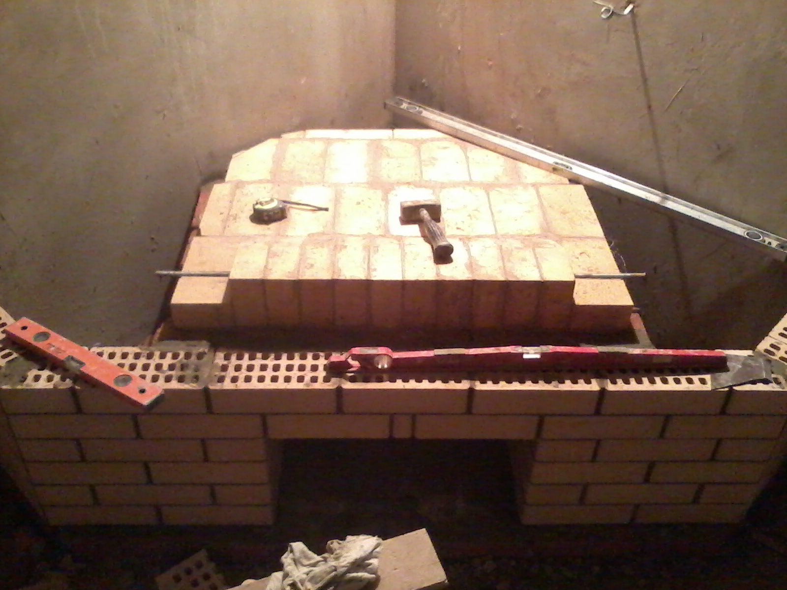

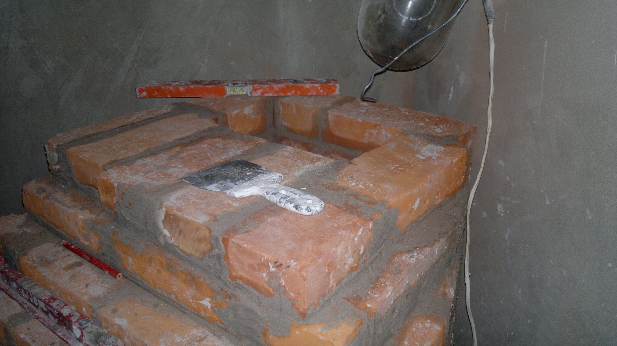

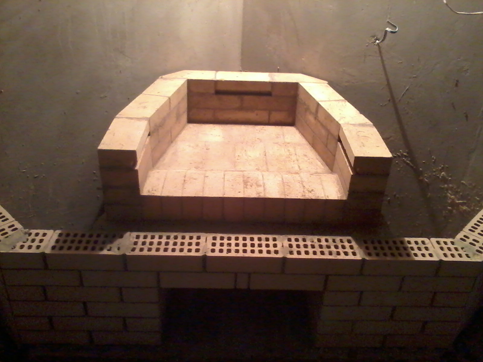

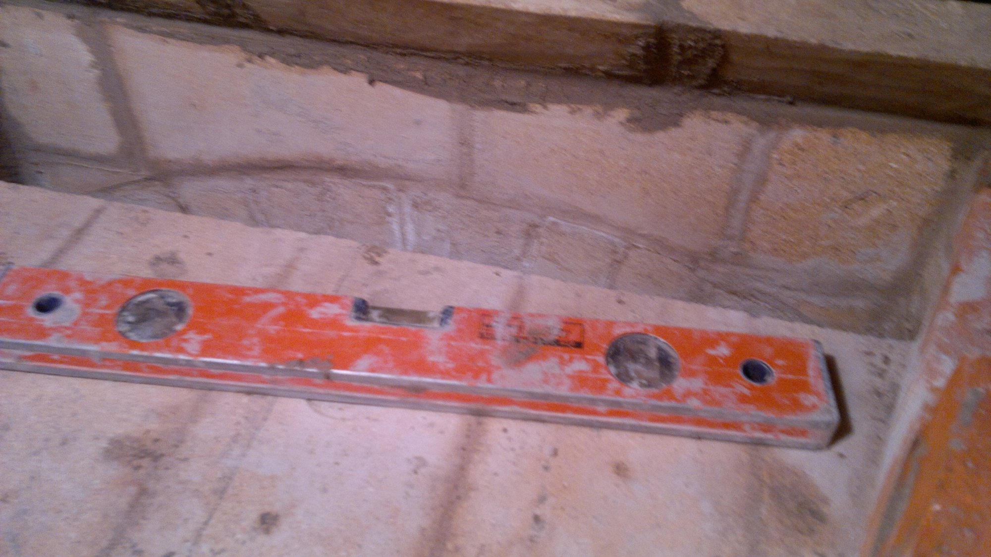

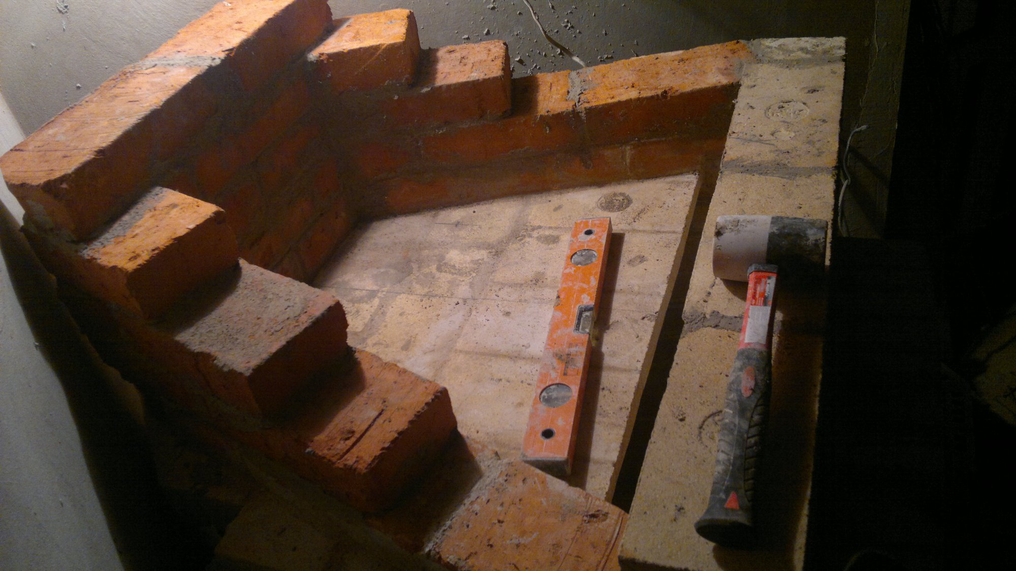

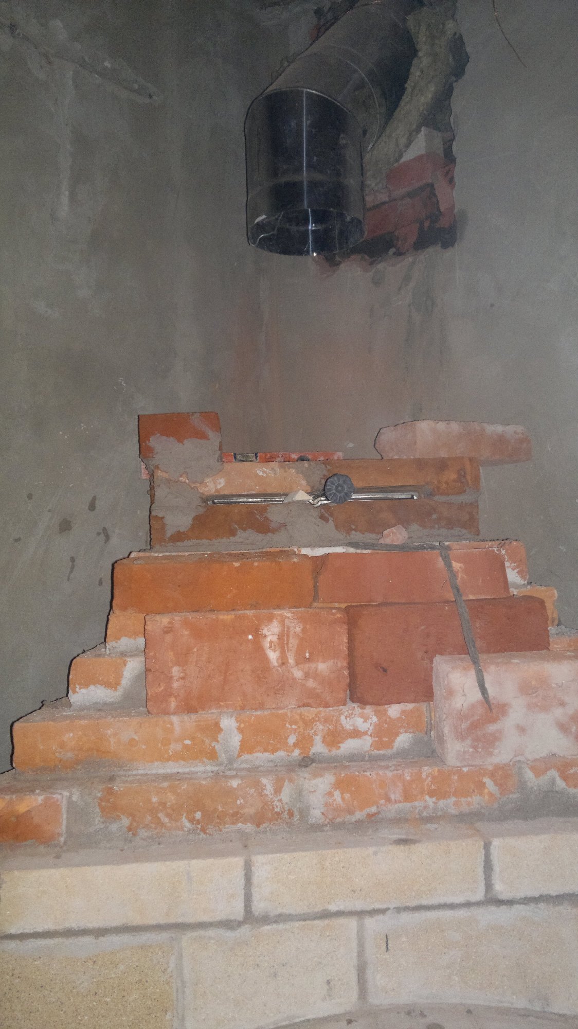

За неделю работая урывками выложил дымосборник

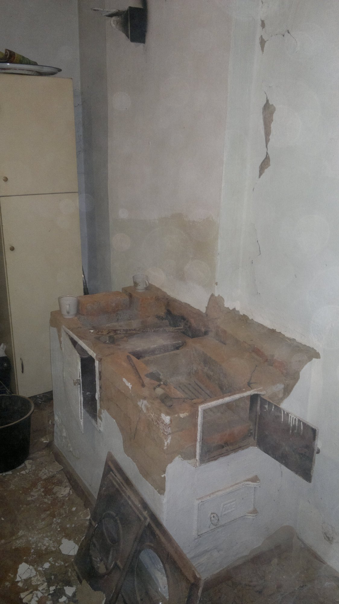

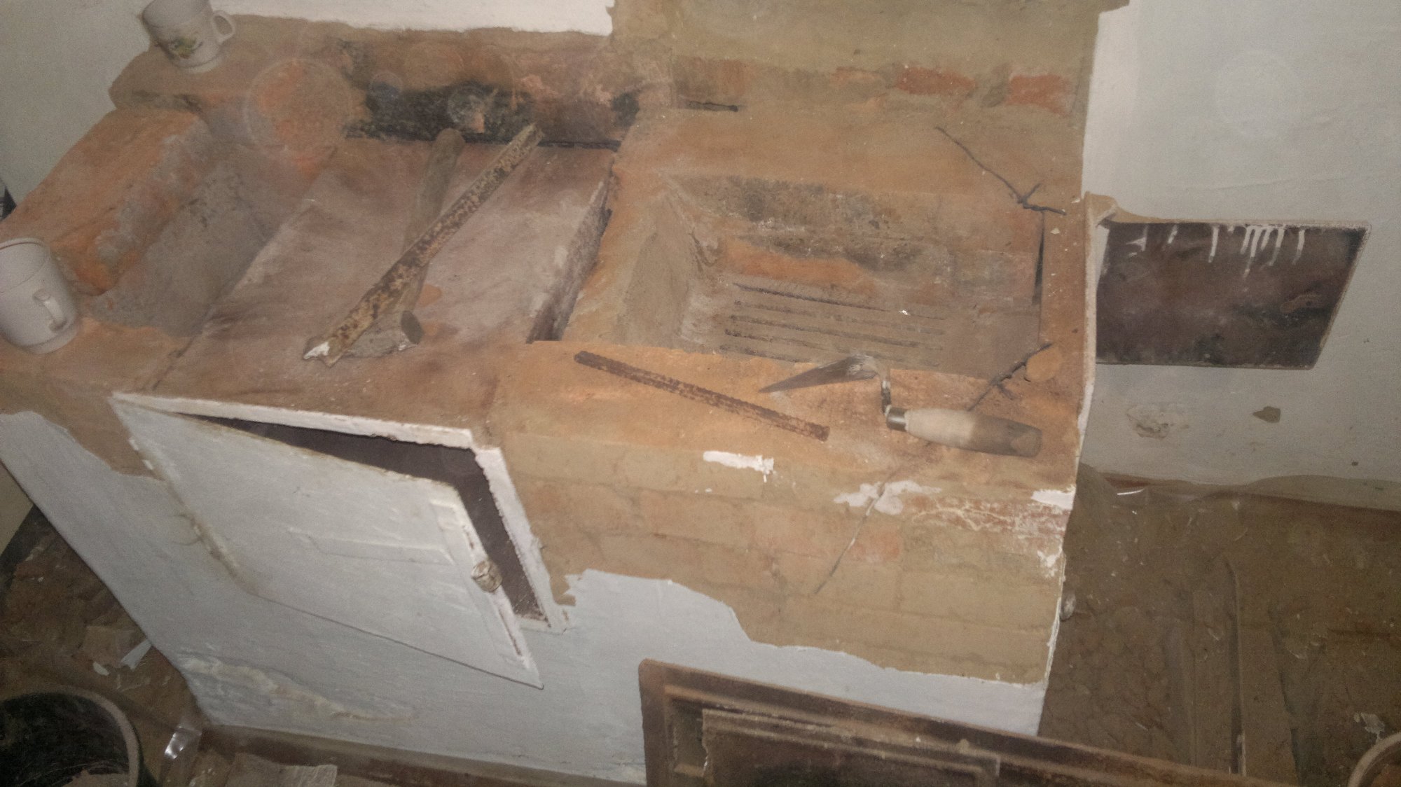

В пятницу отремонтировал товарищу печь на даче! На Кубани это единственный вид печки который имеет место быть.... Ну или угловые варианты этой же печки... Других печей я не видел.... Я ее назвал печь НАРОДНАЯ-КУБАНСКАЯ Very Happy

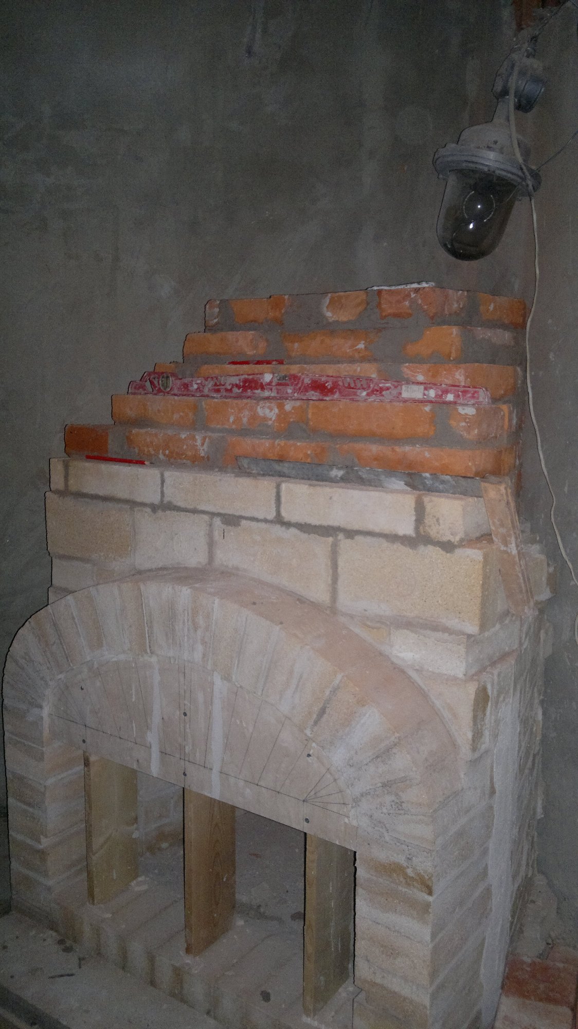

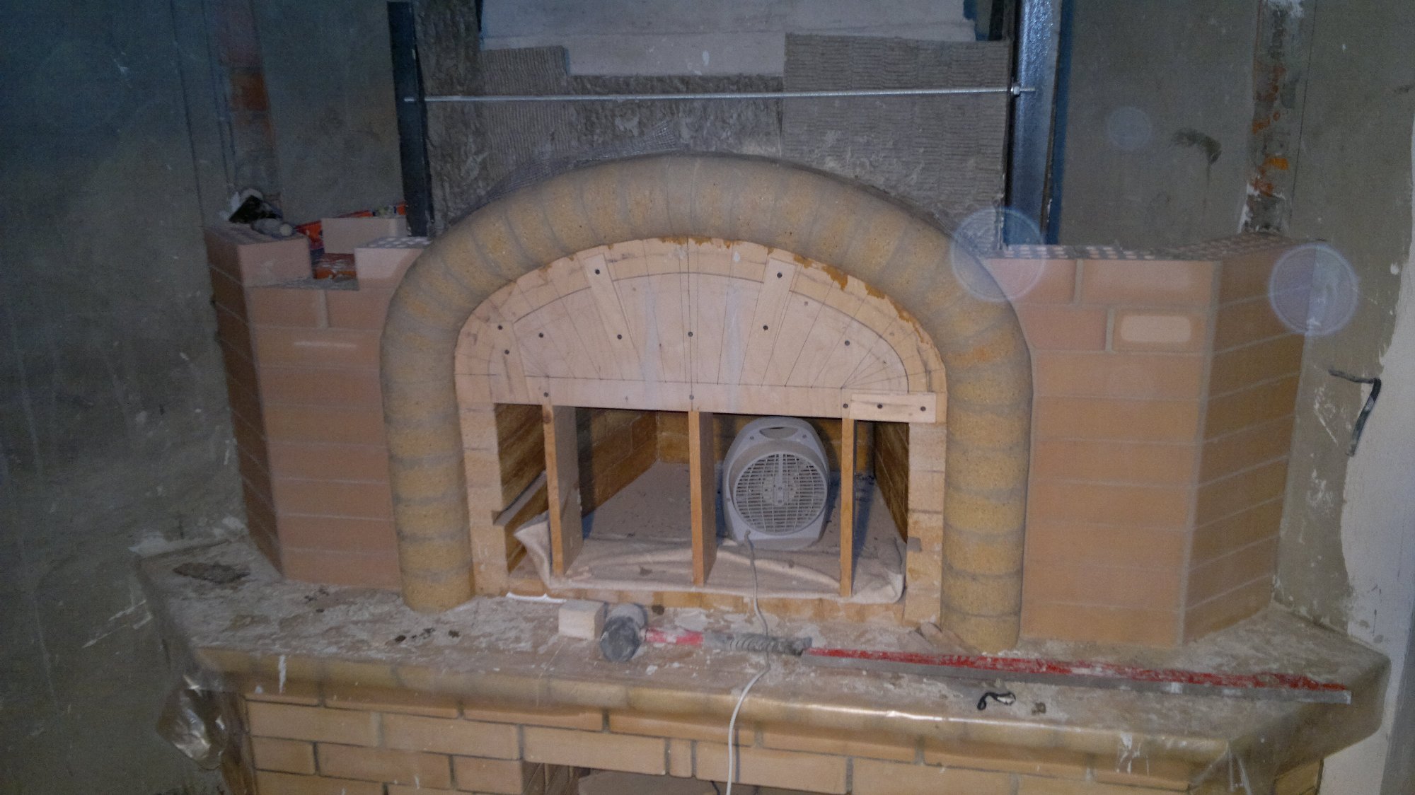

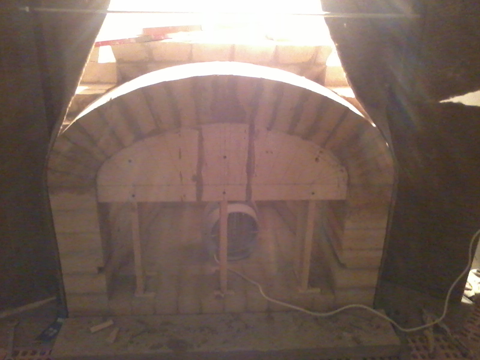

В воскресенье смонтировали дымоход из нержавейки и установил задвижку SVT 60S... Некстати навернулся фонарь, поэтому до стыковки с дымоходом руки не дошли Радость т.к. глаза не видели... Снял опалубку... Арка стоит Smile

Сообщения: 6020
СообщениеДобавлено: Пн 21 Октябрь 2013, 09:13 Ответить с цитатойВернуться к началу
Для свободного доступа кочерёжки (пылесоса) к площаке ДЗ д.б. установлена прочистная ДПр. На фото "7.jpg" её не видно... Sad
Tim_on
Сообщения: 576
Регион: Краснодар
СообщениеДобавлено: Пн 21 Октябрь 2013, 10:52 Ответить с цитатойВернуться к началу
Андрей Алексеевич добрый день! К площадке дымосборника можно подлезть рукой + гибкий шланг пылесоса из топливника, я проверял. Расстояние между зубом и передней стенкой 70*11 см.

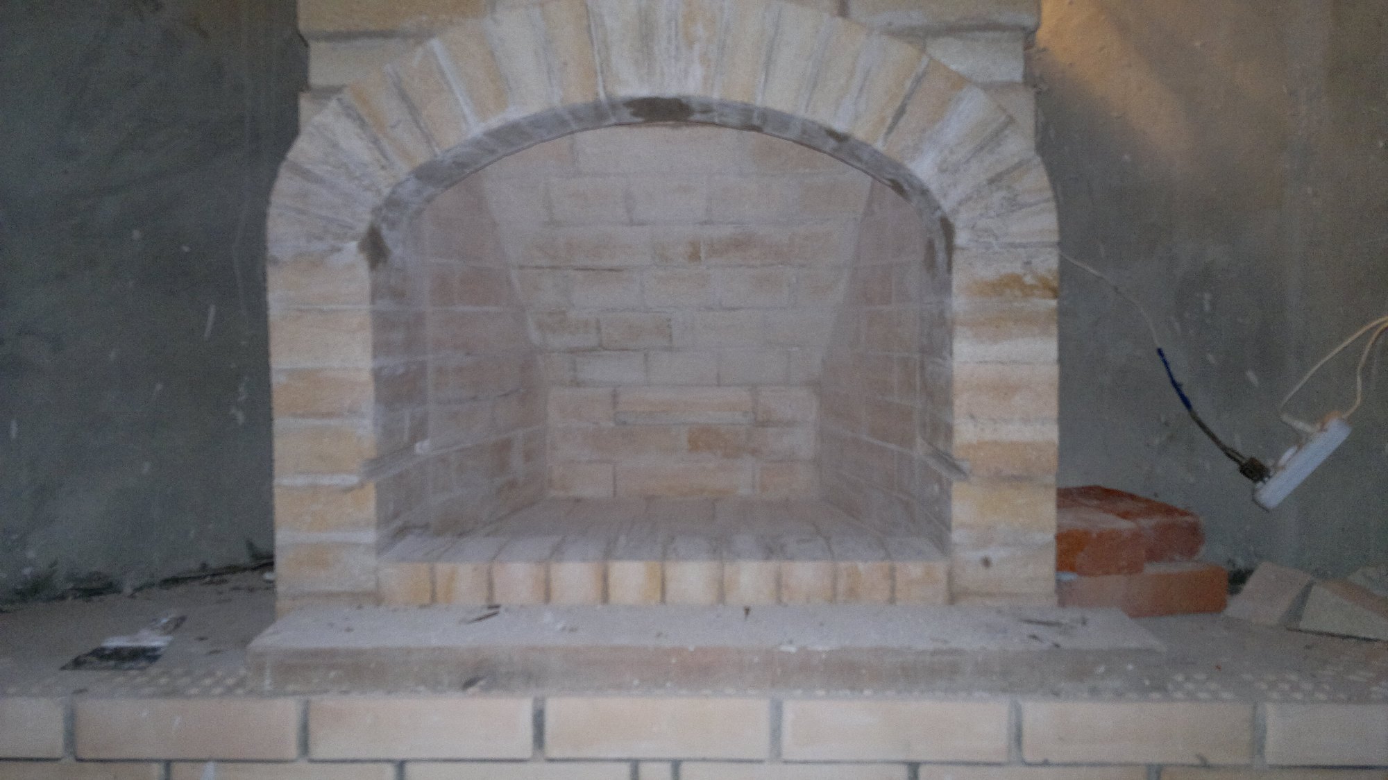

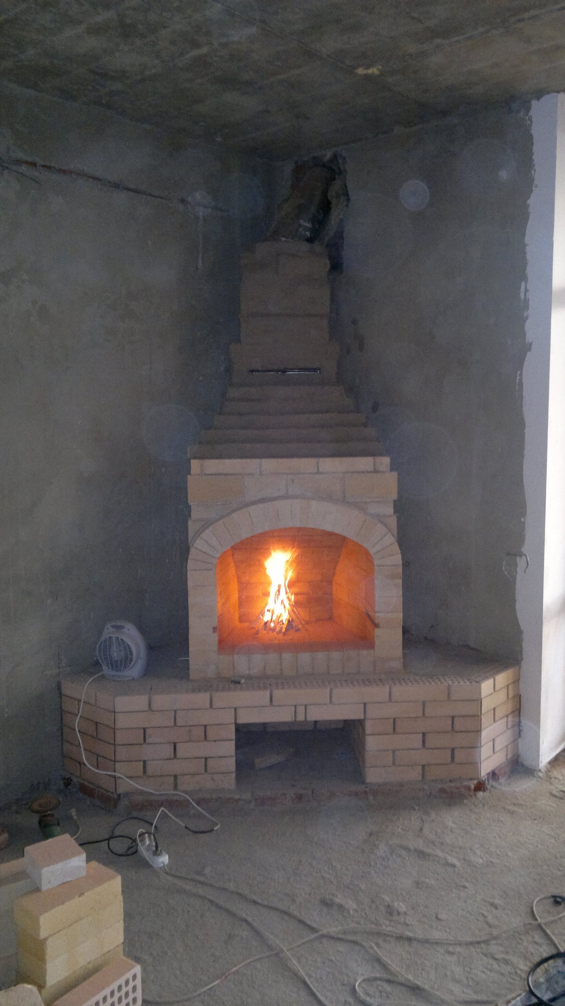

Взял на работе 3 дня... Соединил дымоход с трубой, проверил работу камина... Вроде работает Confused

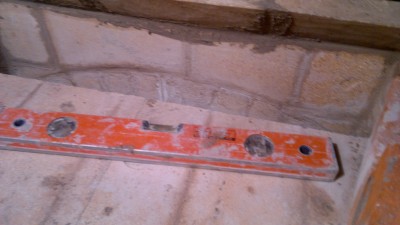

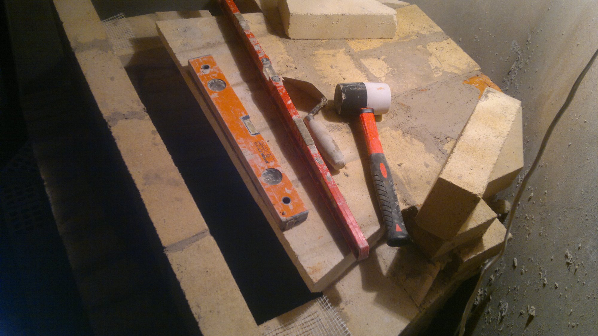

Второй день посветил обточке кирпича... Выточил полку и вторую арку..
Сегодня клал полку... Думал расфигачу все нахрен... Заказчик купил белый кладочный раствор... Раствор моментально отдает влагу... двигать и корректировать кирпич совершенно невозможно, излишки раствора не выдавливаются... Даже после замачивания каждого кирпича ситуация не сильно улучшилась... Поставил свой личный рекорд, один кирпич перекладывал 7 раз... Оказалось раствор для клинкерного пустотелого кирпича... как я понимаю клинкер воду не впитывает поэтому таких проблем с кладкой нет. Полку с матюками все-таки выложил

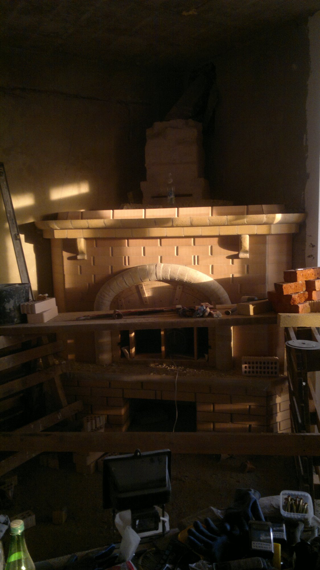

За выходные положил вторую арку и начал облицовку

Понедельник 3 часа работы.... Керамический кирпич плохо точится абразивом.... Алмазная чашка поможет?
