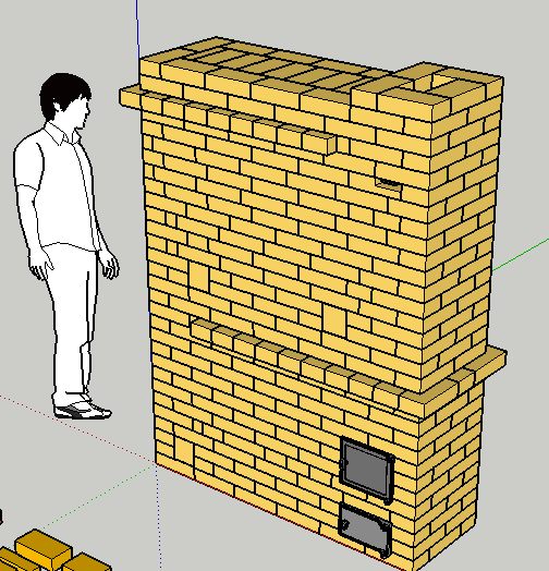

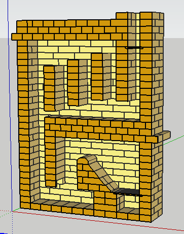

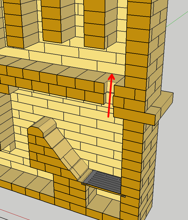

Дорогие профессионалы, прошу Вашего совета. Сконструировал печку на основе ОИК 2 Кузнецова( http://stove.ru/foto/_48258817.jpg ) , которую хочу построить вместо разобранной старой. Посмотрите пожалуйста, будет ли такая печка работать? Какие будут замечания? Что можно в ней улучшить?
Выкладываю файл в Скетчапе.

У вас есть старый печной кирпич?
У вас топка начнёт выкрашиваться на новом кирпиче.
Швы должны быть перевязаны, печь под трубой у вас расползётся
Строить такую печь не надо

Спасибо что Вы отозвались и выразили свое мнение, но вопрос был больше о внутреннем строении печки. То есть, в принципе, если использовать правильный кирпич, правильный раствор, делать правильную перевязку, то будет это работать? Скажите свое мнение об этом пожалуйста.
Насчет кирпича. Буду использовать старый шамотный кирпич который остался после разборки старой печки. (она была вся сложена из шамотного кирпича). И часть нового тоже шамотного, у отца остался с советских времен.
Насчет перевязки швов, я вроде бы старался изобразить в модели так как показано в порядовке ОИК 2 с сайта stove.ru. объясните пожалуйста подробнее что вы имели в виду в последней фразе:
Труба не будет опираться на печь. Дым будет уходить через дымовой канал в трубу которая находится где-то в метре оп печи.

Из шамотного наверное можно
Перевязка должна быть обязательно, сдвиньте стенку топки на 1/4 кирпича вбок, перевязка станет лучше, вертикальную стенку поставьте на два перевязанных с наружной стенкой кирпича-консоли, а потом ведите кирпич на кирпич (внутри) без перевязки с наружней стенкой -- не будет сквозных неперевязанных участков по 10 рядов. По правилам можно внутри стенки ставить по 4 ряда, потом перевязать, но у Кузнецова зачастую на одной паре кирпичей по 10-15 рядов внутреняя рассечка стоит без перевязки
Колосник -- на ряд ниже дверки
СообщениеДобавлено: Ср 16 Октябрь 2013, 16:15 Ответить с цитатойВернуться к началу
я б морду с топкой выдвинул на полкирпича вперед-а то дрова короткие очень. Да перевязка отсутствует как вид.

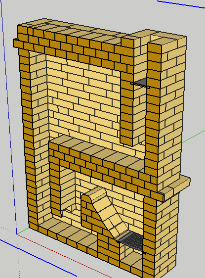

Можно ширину топки сделать 2 и 1/4 ...
Ну -- поперёк класть, а что делать если нужно узко?
Vova-U
Сообщения: 979
СообщениеДобавлено: Ср 16 Октябрь 2013, 19:44 Ответить с цитатойВернуться к началу
Вот например можно так сделать
И дрова влезать будут
ТОлько, чессказать, вверху просится пара рассечек

Гопинатх
Зарегистрирован: Вт 15 Октябрь 2013, 13:32
Сообщения: 5
Регион: Ратуш
СообщениеДобавлено: Ср 16 Октябрь 2013, 21:50 Ответить с цитатойВернуться к началу
Спасибо большое что просветили и даже сделали модель. Я не ожидал, и очень благодарен Вам. Вы намного улучшили то что я задумывал.
Насчет рассечек. Вы имеете в виду в верхнем колпаке сделать как на картинке?

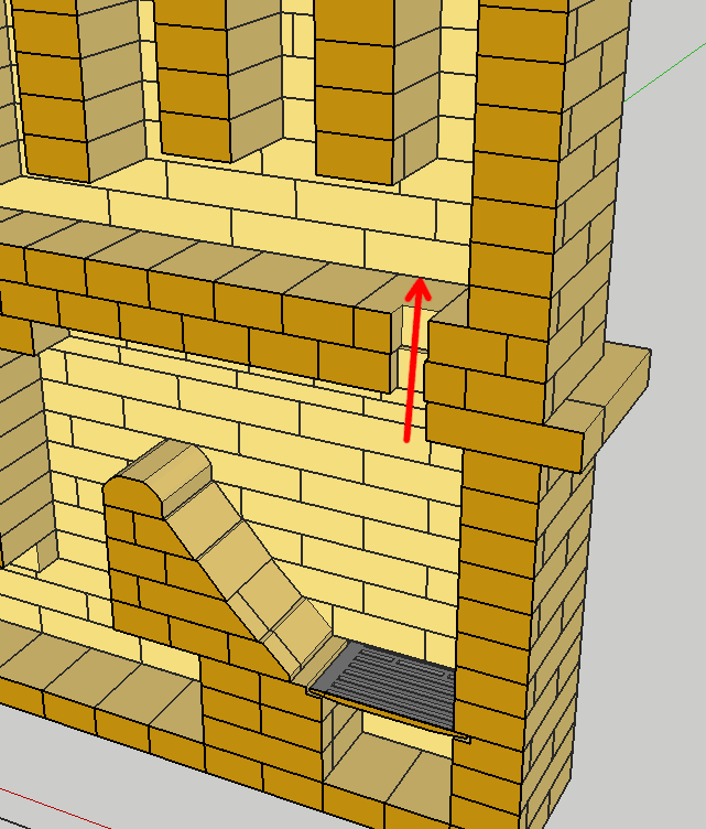

А зачем делать такой глубокий щит? Мощности печи это вряд ли прибавит. Сделать щит в 1,5 кирпича и рассечки не понадобятся - всё нормально прогреется. И ЗЛХ при такой длине явно не будет лишней.
Нет, вот такие ... Пустоват колпак, пусть тепло запасает

вот и получилась ПТО-шка
я бы еще поставил байпас
и решилось бы три проблемки
перегрев низа и проветривание закрытой полости
а так же розжиг холодной печи
