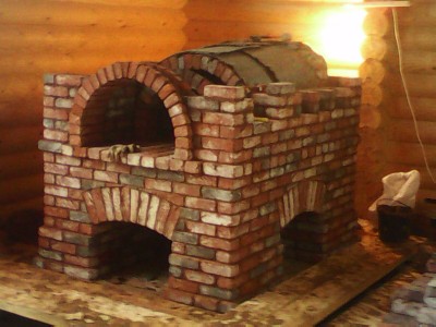

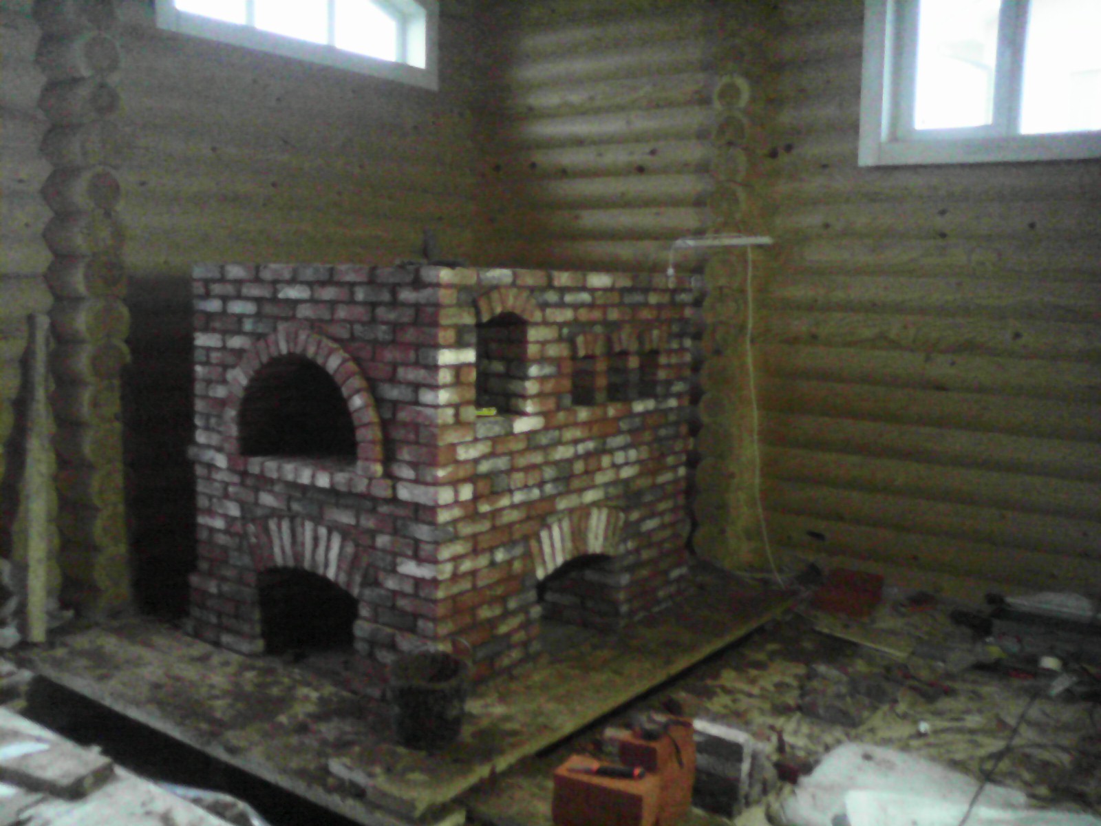

Здравствуйте форумчане. Сейчас делаем небольшую рп из кирпича ручной формовки heylin bricks. Вот, что получается.
Подпечье
 Размер файла:  462.05 КБ
 Просмотров:  988 раз(а)

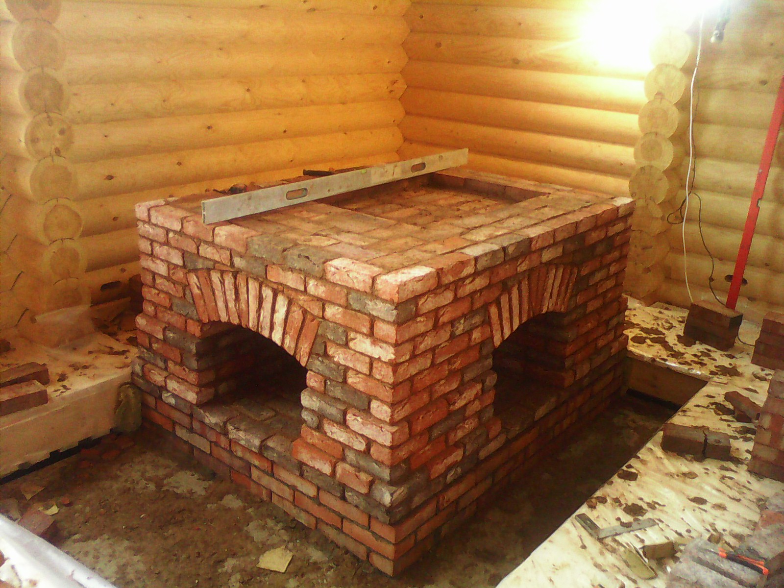

Арки подпечья готовы
 Размер файла:  513.35 КБ
 Просмотров:  1098 раз(а)

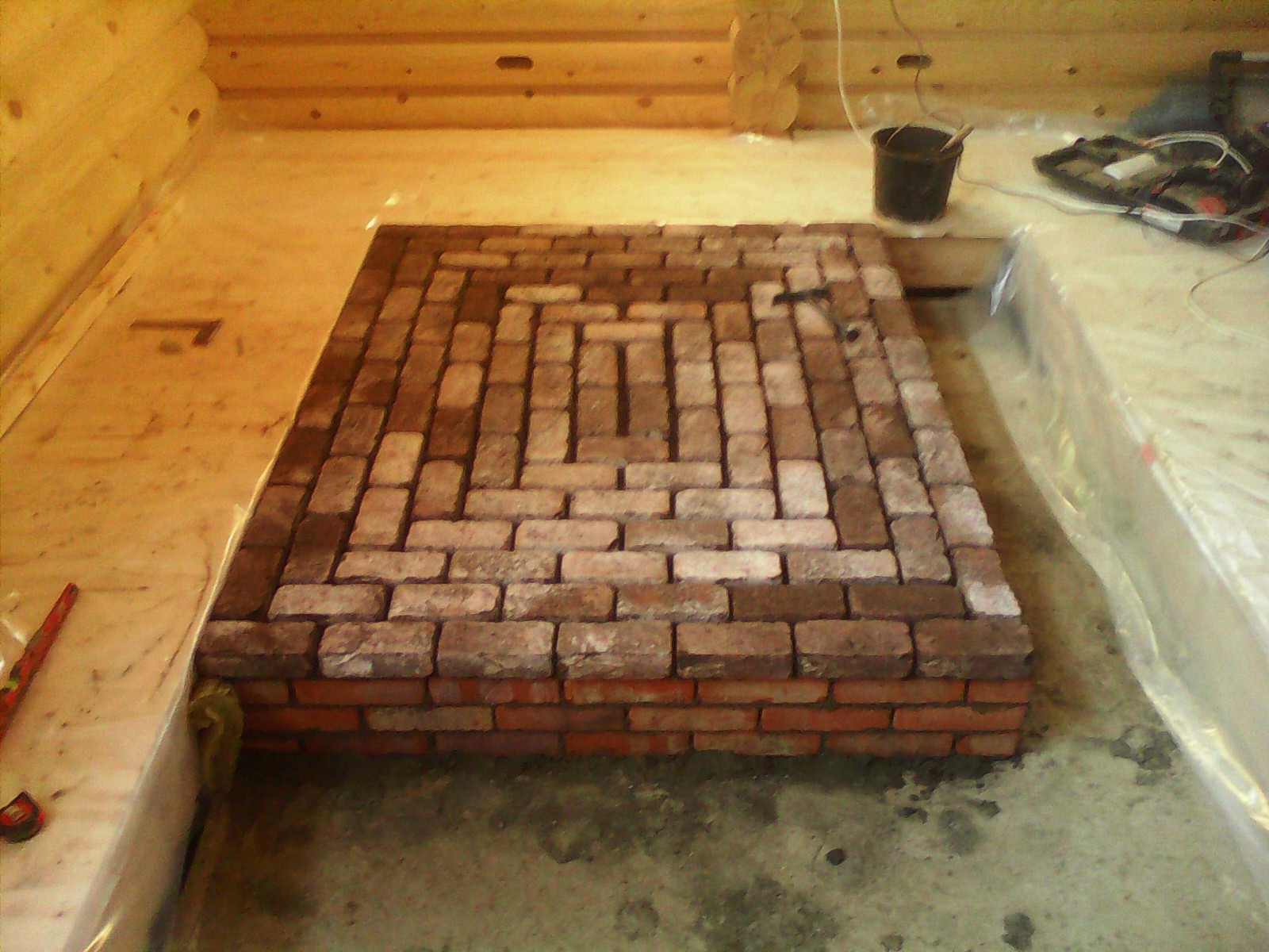

СообщениеДобавлено: Чт 24 Октябрь 2013, 09:04 Ответить с цитатойВернуться к началу
А вот и под.
 Размер файла:  547.85 КБ
 Просмотров:  1025 раз(а)

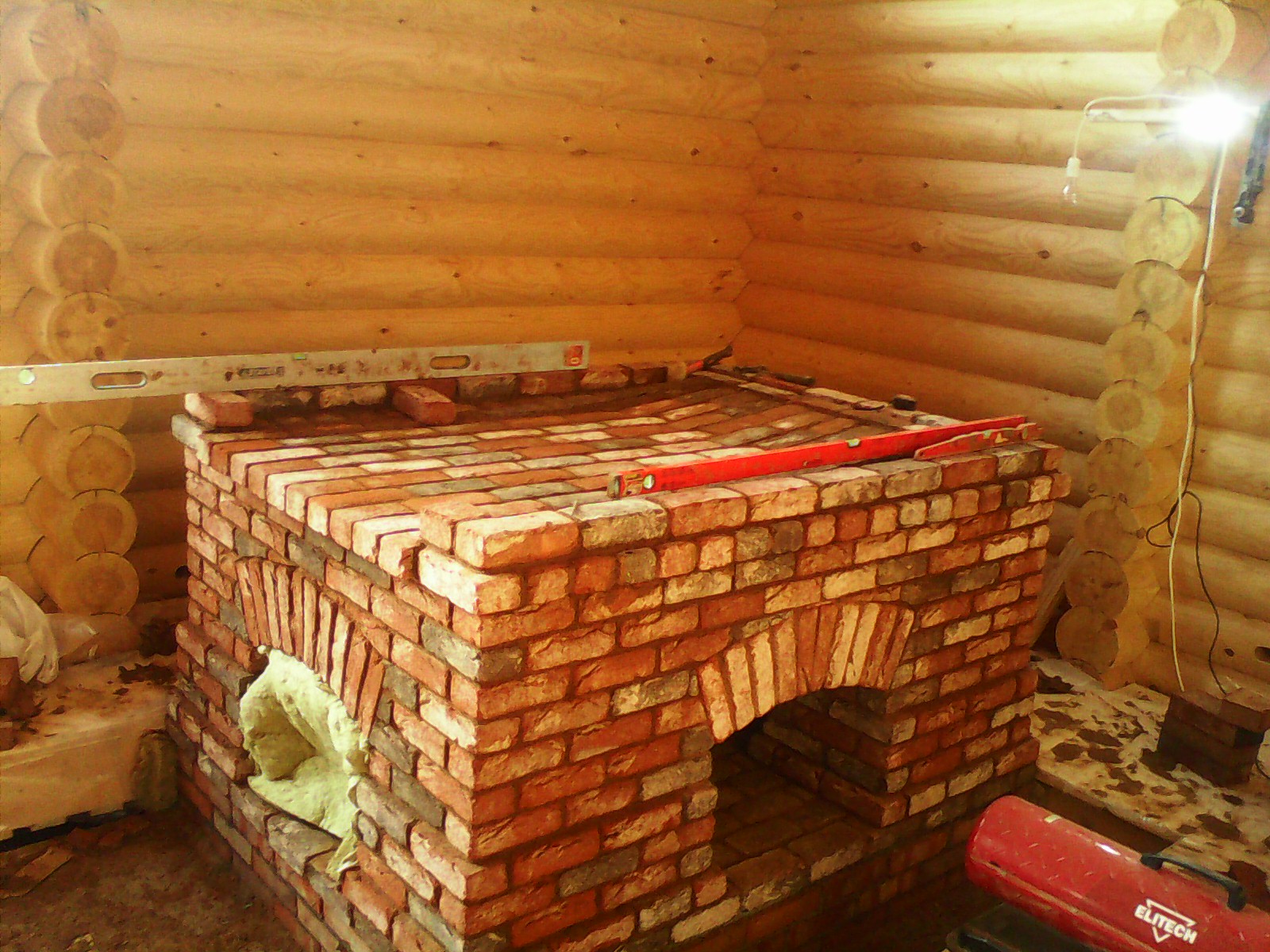

СообщениеДобавлено: Чт 24 Октябрь 2013, 09:12 Ответить с цитатойВернуться к началу

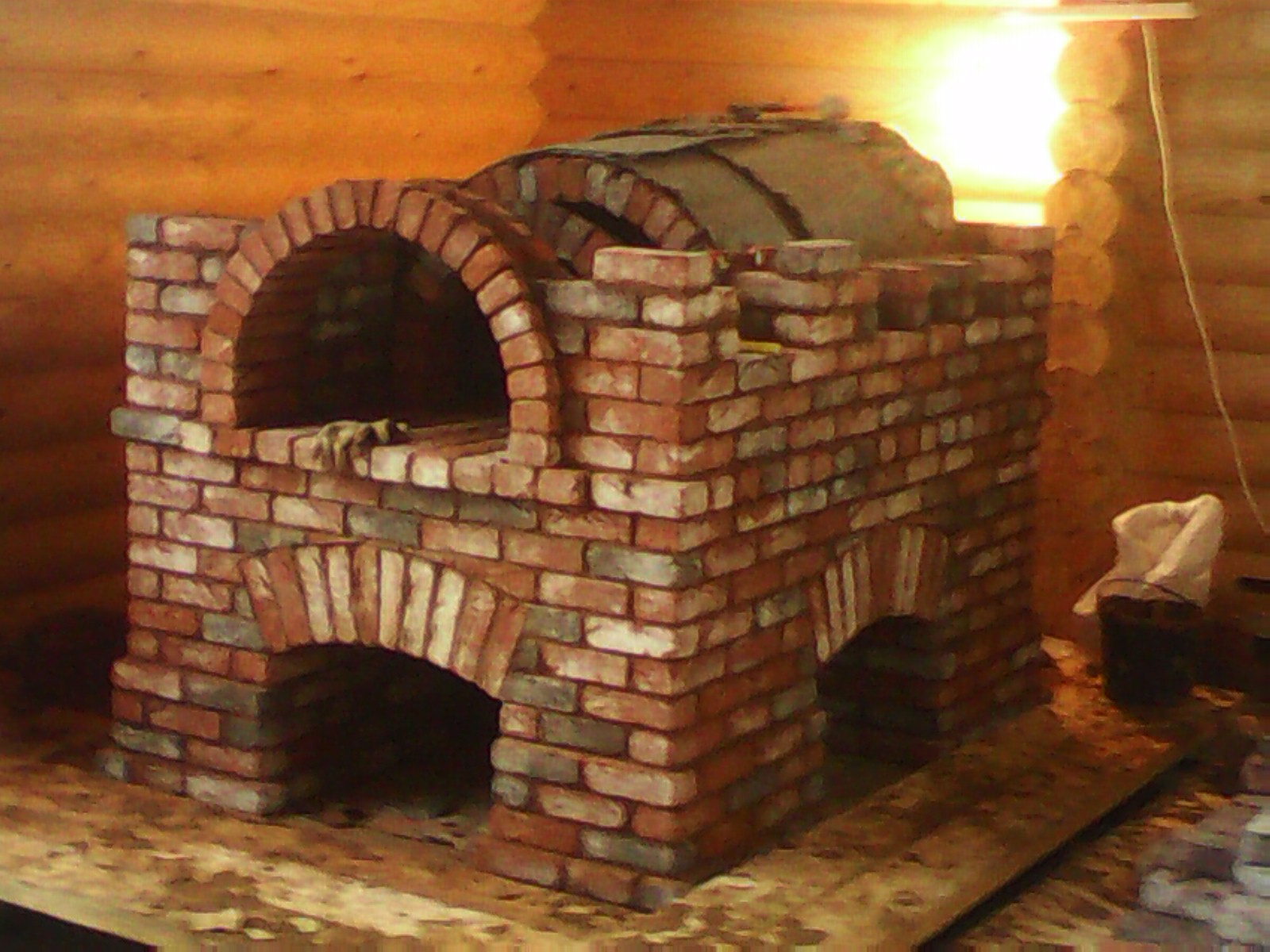

Свод готов.
 Размер файла:  533.32 КБ
 Просмотров:  1135 раз(а)

СообщениеДобавлено: Чт 24 Октябрь 2013, 09:14 Ответить с цитатойВернуться к началу
Продолжаем.
 Размер файла:  390.06 КБ
 Просмотров:  1087 раз(а)

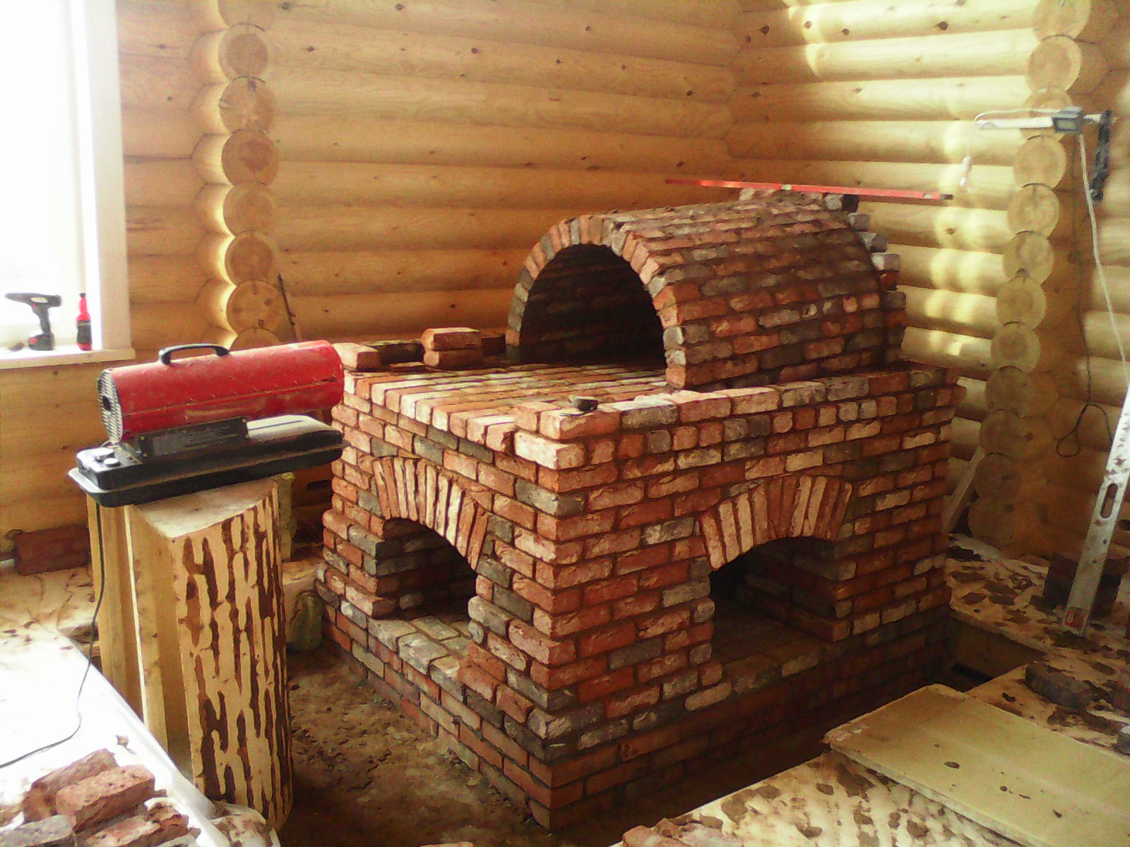

СообщениеДобавлено: Чт 24 Октябрь 2013, 09:16 Ответить с цитатойВернуться к началу
Сейчас вот в таком виде.
 Размер файла:  350.72 КБ
Виктор_А
Сообщения: 850
Регион: МО г.Серпухов
СообщениеДобавлено: Чт 24 Октябрь 2013, 12:49 Ответить с цитатойВернуться к началу
Красиво. Но как кирпич поведёт себя в горниле? Smile

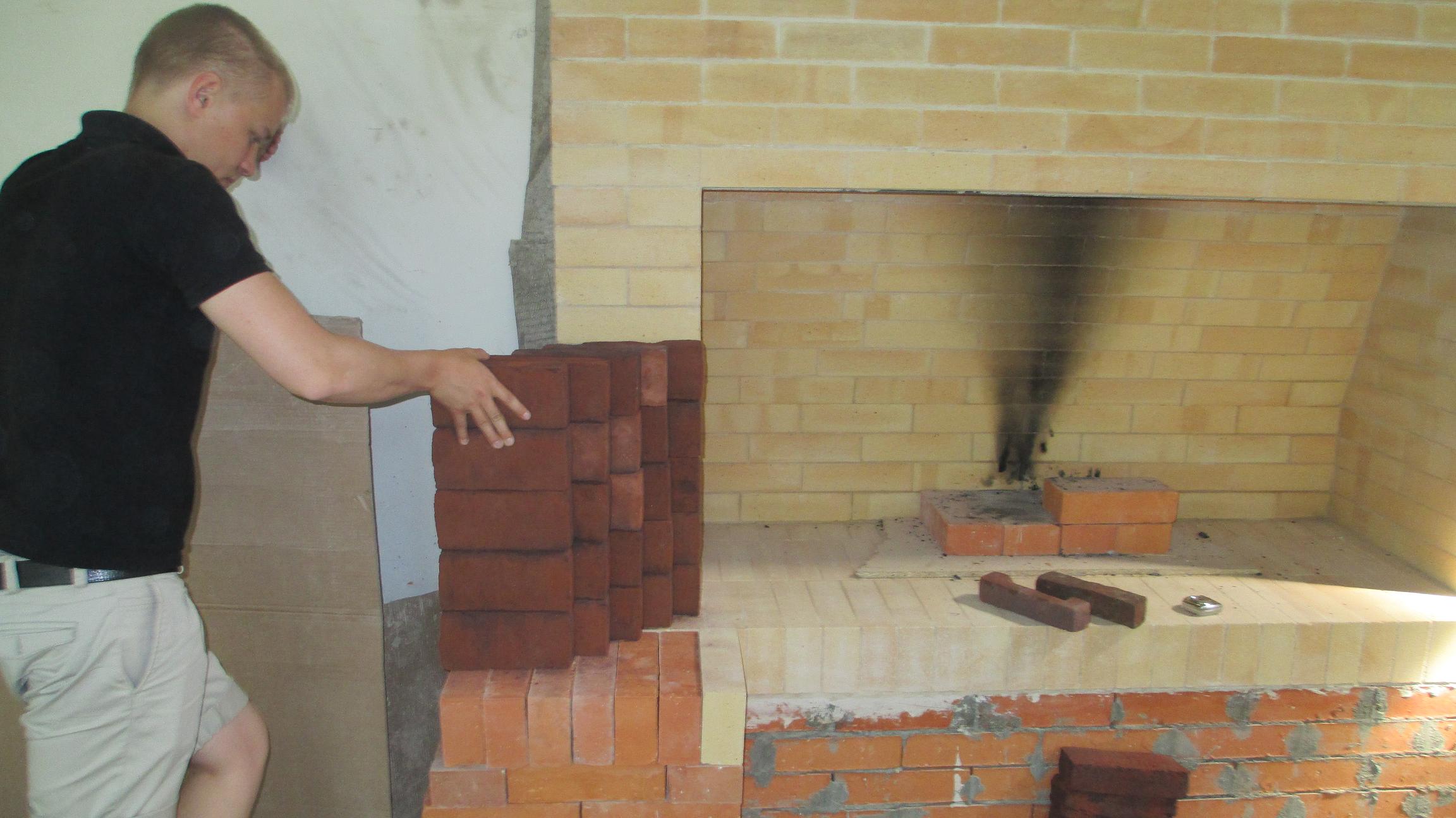

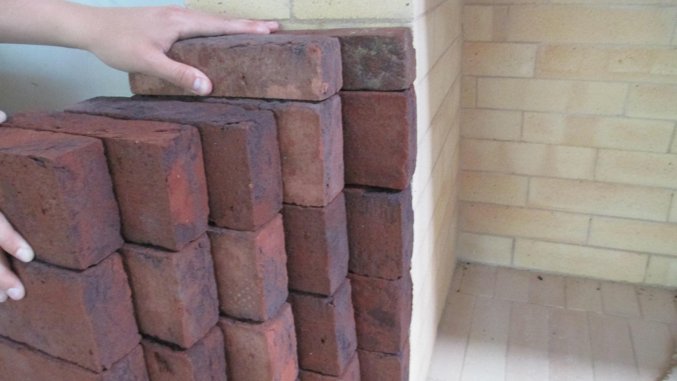

Сообщения: 322
СообщениеДобавлено: Чт 24 Октябрь 2013, 15:19 Ответить с цитатойВернуться к началу

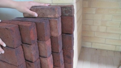

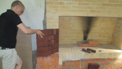

Работал я с Хелен Бриксом, но только в качестве внешнего контура. И очень БОЛЬШИЕ у меня сомнения в его поведении в горниле. Шва полного у него не получается, внешняя поверхность вся в раковинах с пережегом. И уж полюбому дороже он того же огнеупорного боровичевского. В чем фишка то?
Свод в РП перекладывать этож не чаю попить с сушками.
А вот еще, КАК ПО ПОДУ , СДЕЛАННОГО ИЗ ЭТОГО КИРПИЧА ДВИГАТЬ ЧТО ТО, ПОСУДУ НАПРИМЕР??? Можно фото пода печи крупным планом.

Сообщения: 6019
СообщениеДобавлено: Чт 24 Октябрь 2013, 19:15 Ответить с цитатойВернуться к началу
Да и не только в горниле одном, а под - на истирание чугунками - не более месяца (пари чур не предлагать!).
Открытого пламени держит плохо, быстро крошится...
В качестве декора интерьера РП сойдёт... Very Happy

Доброго времени суток форумчане. Нус с комментариями все понятно, другого и не ожидал , если честно меня тоже терзают сомнения в этом кирпиче в горниле и на поду. Но решили всё-таки рискнуть. Во первых печь по своей сути носит в основном декоративный характер, топить ее каждый день никто не собирается да и не будет, тем более готовить харчи на роту солдат и ежедневно елозить ведерными чугунами туда-сюда. Во вторых , заказчику хочется иногда ( а по сути очень при очень иногда), что-нибудь приготовить в ней, также все знают , что свод из красного кирпича даст более мягкое тепло чем из шамота и пища получается вкусней. Хорошего и подходящего красного кирпича для этого я не знаю. Хорошо бы найти кирпич ещё царской России, но увы, все найдено до нас. А Хелен брикс сделан из качественной глины, хорошо просушен и обожон с соблюдением всех норм и требований (ни как у нас говна побольше а на качество всем с большой колокольни) . Исходя из этих соображений и решили попробовать его в горниле и на поду. Старые рп в деревнях все из красного кирпича, без шамота и стоят себе призамечательно и людей кормят.
