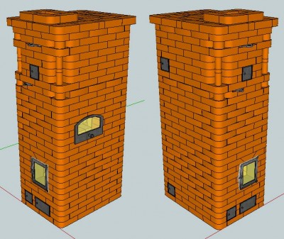

Не очень на мой взгляд , малую печь не просто украсить, чтобы было действительно красиво , с большой проще .Из-за размера кирпича ,
89062208974
СообщениеДобавлено: Ср 6 Ноябрь 2013, 08:23 Ответить с цитатойВернуться к началу
Действительно оставшиеся грани мешаются...
Будем придумывать дальше. ) Surprised
Пока сгладил грани. Есть такая функция оказывается. Smile

Владимир, подскажите, пожалуйста, какой высоты "пятерик" на такую перекрышу поставить можно? Или, перекрытие этажа проходим кирпичом, а далее - сендвич? Распушку из кирпича перекрыша печи выдержит? Confused
СообщениеДобавлено: Сб 9 Ноябрь 2013, 10:14 Ответить с цитатойВернуться к началу
Нагрузка от трубы здесь распределяется на 3 стенки. Поэтому высота трубы не ограничена. Небоскребы в Америке кирпичем облицованы.
Vadim_A
Зарегистрирован: Вс 28 Октябрь 2012, 14:51
Сообщения: 5
Регион: г. Железнодорожный
СообщениеДобавлено: Сб 9 Ноябрь 2013, 10:57 Ответить с цитатойВернуться к началу
В ХК10 - да, просто не заметил сразу. А как на счёт ОИК ХК2 и подобные, когда нагрузка на одну стенку?
СообщениеДобавлено: Сб 9 Ноябрь 2013, 11:05 Ответить с цитатойВернуться к началу
В ХК2 труба может быть в разных местах. Если опора на 2 стенки - все так же.
Если по середине - опора на внутренние стенки. Smile
Если печка полностью 2х-слойная - тогда можно сделать перекрытие уголками в 2х направлениях. За 2 ряда сначала вдоль, а на следующем ряду поперек. Или наоборот.
Vadim_A
Сообщения: 5
СообщениеДобавлено: Сб 9 Ноябрь 2013, 12:03 Ответить с цитатойВернуться к началу
...Если печка полностью 2х-слойная - тогда можно сделать перекрытие уголками в 2х направлениях. За 2 ряда сначала вдоль, а на следующем ряду поперек. Или наоборот.
То есть, в таком варианте, вся перекрыша выполняется в четыре ряда?
СообщениеДобавлено: Сб 9 Ноябрь 2013, 12:20 Ответить с цитатойВернуться к началу
Нет. Так же в 2, ну 3 максимум.

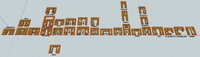

Обновил свой каталог печек... Smile

Вадим Борисыч
Сообщения: 340
Регион: Камчатка
СообщениеДобавлено: Пт 15 Ноябрь 2013, 13:39 Ответить с цитатойВернуться к началу
Это не каталог.
Это дайджест Весельчак
С уважением, В.Б.
СообщениеДобавлено: Пт 15 Ноябрь 2013, 13:40 Ответить с цитатойВернуться к началу
Может быть... Razz
