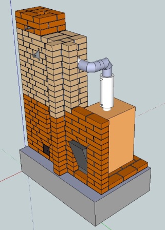

Приветствую уважаемые гуру!
Пытаюсь спроектировать щиток для МП Ангара 2012
прошу ваших комментариев.
Особо интересует вопрос перевязки рядов, правильно ли сделано?
все размеры вроде как соблюдены, включая саму печь, регистр, колена и трубы
сама планировка и тема бани на http://www.forumhouse.ru/threads/217038/
заранее благодарен за ваши отзывы!
внешний вид
 Размер файла:  50.43 КБ
 Просмотров:  1670 раз(а)
shitok.zip
сам проект в кетчупе

А сохраните в 8й версии а то 13я не
открывается

Уважаемый Evgeny I,идею объединить металлическую печь-каменку и отопительный щиток я недавно реализовал в своём проекте,посмотрите эту тему http://forum.stovemaster.ru/viewtopic.php?t=7557

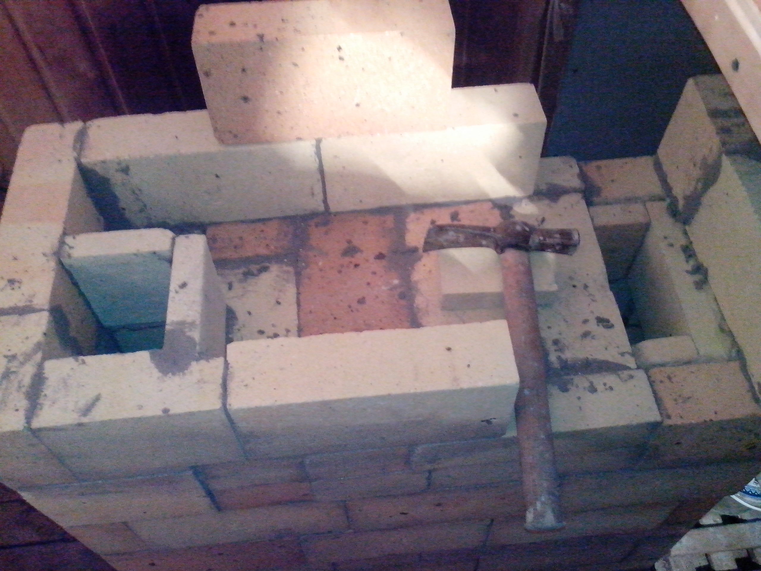

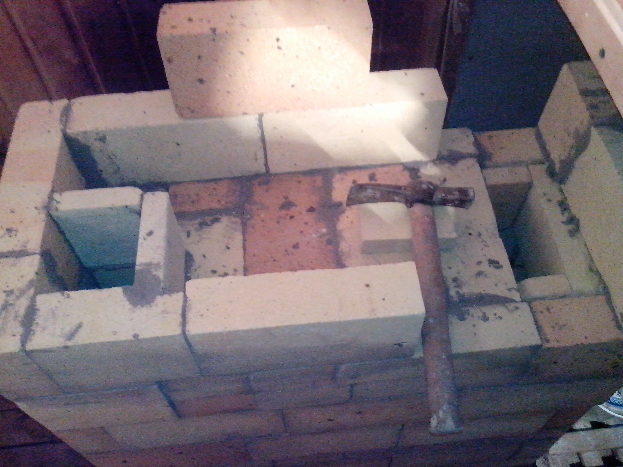

металлическаЯ печь -это плохо.Все об этом знают .Вот конкурент пламенная печь склеена на мертель с жидким стеклом кирпич на ребро стянута каркасом из уголка.
89062208974
 Размер файла:  650.24 КБ
 Просмотров:  688 раз(а)
Абсолютно с Вами согласен,кто бы спорил.Я ответил Evgeny I,у которого похожая схема.В моей схеме щиток не испытывает таких нагрузок,как плазменная печь,он быстро прогревается,аккумулирует тепло,не даёт дымовым газам сразу"вылетать в трубу" и выполняет функцию перегородки,поддерживая тепло в раздевалке.Кусок стенки,на которую попадают раскалённые дымовые газы из основного выходного патрубка, выполнена из шамота.
