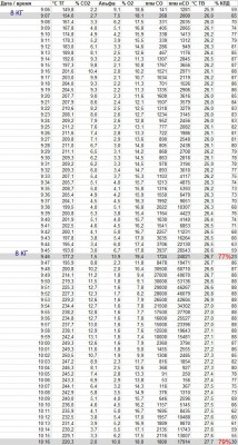

Проект испытаний построенной на семинаре авторской отопительной печи И.Кузнецова в Кузнецах закрыт.
Все, что можно было выжать из нее, выжато.
Проект показал свою несостоятельность. При использование печи пользователем сама печь и широкие полости, в частности хлебная камера, засаживаются. С дымохода за эти годы "свалилось" полведра сажи. Но, печь топилась в году только 10 дней зимой и в осенне-весенний период наездами.
Продолжаем испытания остова печи с хлебной камерой.
На сегодня она переделана на схему пламенного прогрева с подачей ВВ в горелку, а так же по обводному каналу над перекрытием топки (фото позже, остались на другом фотоаппарате).
Щели, объединяющие топливник и широкий опускной канал, заткнуты полностью. Иногда тесты провожу с прогарами по 5 см в обе стороны в нижней части топливника (10 см от пода).
Неоднократно проходили обсуждения по методике проведения испытаний печей. Как сделать так, что бы их можно было сравнить, не только по показаниям газового анализа, но и по условиям сжигания и аккумуляции тепла ...
Стандарт EN15250 предполагает вести замеры с холодного состояния печи, а ГОСТ3000-45 - с вывода печи на режим в натопе. Поэтому показания значительно разнятся.
И.Кузнецов на своем сайте приводит данные испытаний печи его конструкции в Швеции. Так вот, там испытания проведены именно по холодной печи и к чему то забор газов проводился на глубине 1 метр от верхнего среза 5 метровой трубы, путем опускания внутрь зонда газоанализатора. Что он там измерял и с какой точки непонятно. Но результат в 95% не замедлил себя ждать.
Мы не будем лазать на крышу, а оставим точку забора для анализа газов там, где ее рекомендует ГОСТ - под задвижкой печи.
вот и получили легко и просто 90% КПД

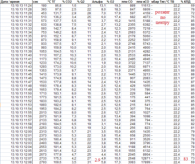

В данном варианте печь отработала по схеме пламенной печи с разогрева от 25 гр.С внутренней части.
Расчет велся от абсолютного значения 3.2%СО2 и до того же значения в конце.

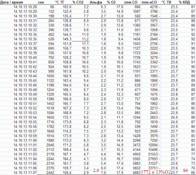

Теперь посмотрим каков результат при испытаниях по ГОСТ той же печи.
(см. вложение)
Испытание схемы пламенной печи по ГОСТ в натоп 12.10.2013
 Размер файла:  71.57 КБ
 Просмотров:  1059 раз(а)

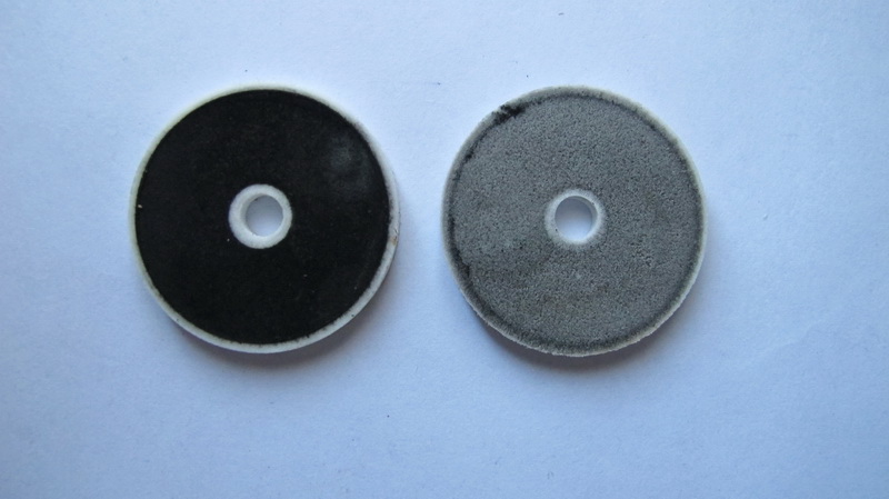

Продолжаем тесты на "горячую" печь.
С завидной стабильностью печь дает один и тот же результат.
Напоминаю, печь по принципу пламенного прогрева, без прогаров.
В приложение фото фильтров с зонда газоанализатор.
Слева - остался после теста печи с СШ, справа - пламенный прогрев без прогаров.
сажный фильтр
 Размер файла:  102 КБ
 Просмотров:  1008 раз(а)
При сжигании дров выделяется много воды, которая не мешает горению, а выдавливается через СШ. Smile
Сообщения: 10146
СообщениеДобавлено: Чт 17 Октябрь 2013, 09:39 Ответить с цитатойВернуться к началу
"выдавливается" ли вода через СШ это еще спорный вопрос, однако
1 - на испарение воды из дров в любом случае (есть или нет СШ) требуется определенные затраты энергии от процесса горения самих дров
2 - нагрев пара, пока он в топке, происходит в том и другом случае, за счет мощного ИК излучения пламени, опять затраты
3 - нагретый пар, а это именно пар, имеет большую теплоемкость, т.е. является греющим газом, как и основной в печи СО2, так зачем нам его выбрасывать из топки и колпака. Пусть впитается в шамот топки и тем самым увеличит его температуру (что в принципе и происходит в топке).
4 - из выше названного, если бы влага вышла в СШ, то конденсировалась бы на стенке относительно холодной канала, нагрев ее и только потом испарялась бы, но увы, существенного нагрева стенки не происходит.
5 - газификация твердого углерода может идти и при помощи водяного пара, который на стадии горения угля выпаривается уже из футеровки топливника
С+Н2О->СО+Н2 (высокотемпературный процесс) или С+2Н2О->СО2+2Н2
6 - ранее И.Кузнецов говорил, что его котлы частично работают как конденсационные, именно за счет конденсации пара на регистре. В колпаке два греющих газа -СО2 и Н2О. Так что же изменилось, что влага стала улетать мимо "колпака"? именно там, где располагается приемник тепла.
Комментарий Кузнецова:
Отличие ПДГ от СДГ. Из колпака не могут выйти раскаленные СО2 и Н2О, пока не охладятся.
7 - выше на фото сажного фильтра мы видим именно сажу в ее чистом виде, что можно отнести к механическому недожогу, связанному с уносом в трубу. Выброс ее из топки в СШ (пусть даже с водой) не приводит к ее уменьшению в хлебной камере, а это уже заставляет задуматься. Ее бы хорошо надо сжечь, ведь это углерод.
Далее газ с зонда прибора идет в конденсор, на котором и конденсируется влага. Во всех случаях топки дровами она не превышает нескольких капель, что при наличие СШ, что при его отсутствие.
*мы еще помним о "воде" от реакции окисления водорода из дров

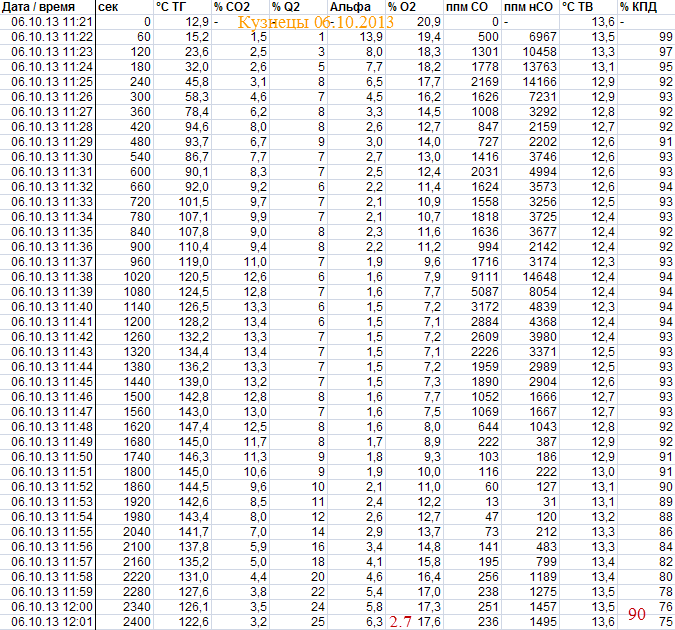

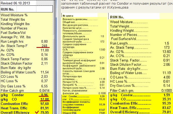

Сегодня попробовал сравнить один из результатов за последние дни с лучшим результатом у И.Кузнецова - тест печи с регистром во Франции.
И.Кузнецов на сайте в статье "Поездка во Францию" писал(а):
Из расчетов, выполненных по таблице, средние величины испытания, проводившегося более 88 минут, составляют: O2 - 13.6%; CO - 0.208%; Температура выходящих газов в дымовой трубе - 173F. Если мы введем эти значения в таблицу Condar , которую мы использовали для других испытаний, мы получим эти значения для печи двойной колпак со змеевиком: Общий КПД составляет 80%, что является очень высоким показателем, вычисленным с использованием метода, применяемого в Северной Америке. Если мы добавим 11% скрытых потерь теплоты (потеря воды при испарении), то мы получим европейский КПД 91%.
у меня в испытаниях 06.10.2013
О2 - 11%, СО - 0,143%, Тух - 248F
заполняем табличный расчет по Condаr и получаем результат (см. вложение)
сравним с результатами от И.Кузнецова (там же продублированы)
*испытания печи И.КУзнецова во Франции (картинка удалена с сайта Кузнецова)
Практически при равных КПД чистота сгорания оказалось лучше в варианте отопительной печи без СШ в Кузнецах, почти в два раза. Это еще и при том, что в Кузнецах печь спроектирована Fвнутр:Fвнеш = 0.7, а должно быть минимум 1.0
поэтому и температура в ДТ высоковата ...
Сравнение по Condar печи во Франции (справа) и последняя модификация в Кузнецах (слева)
 Размер файла:  42.28 КБ
 Просмотров:  1074 раз(а)

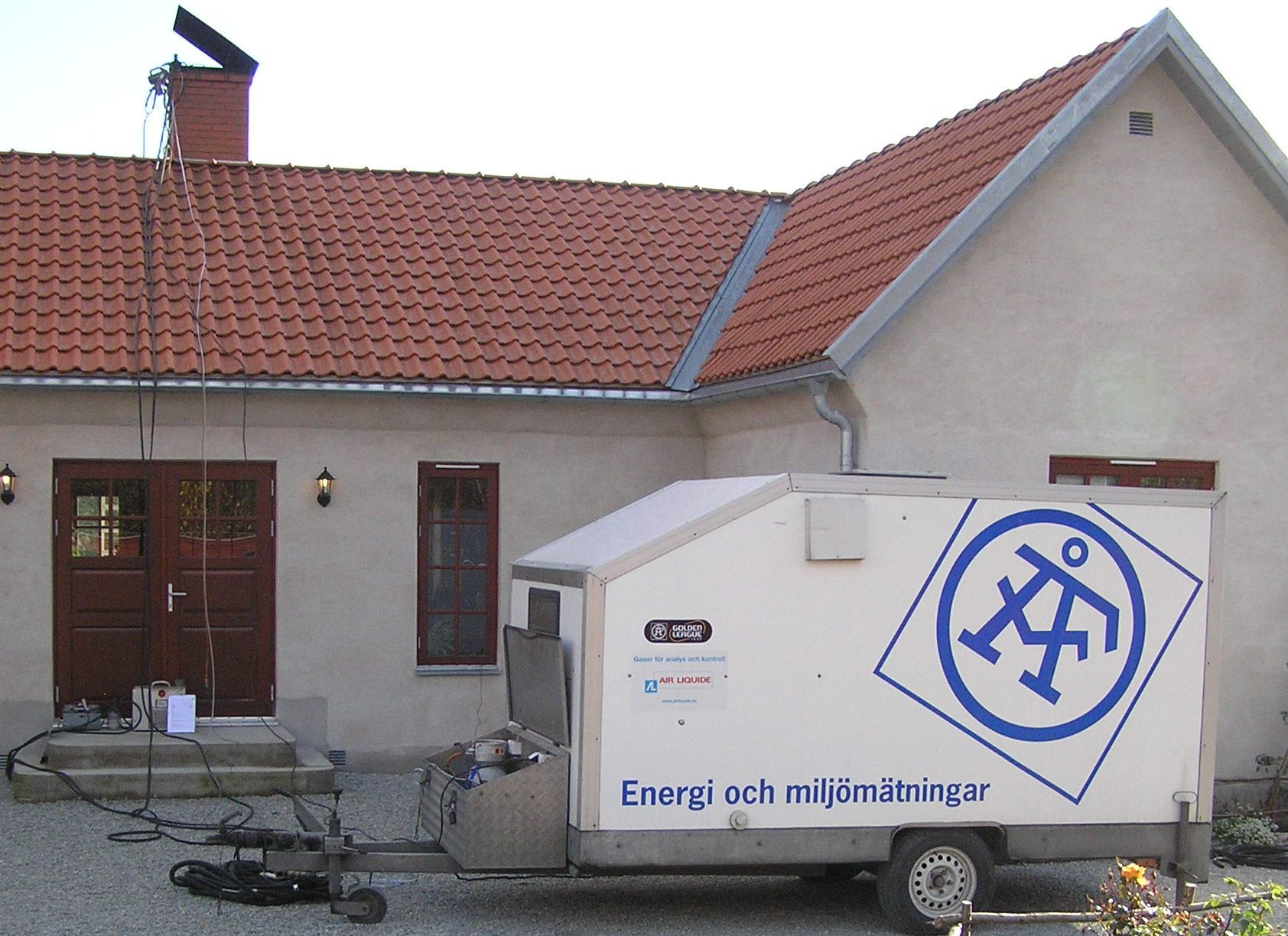

Или поставим, там, где рекомендует стандарт EN15250.
Для пытливого пользователя или специалиста привожу увеличенное фото с сайта
http://www.ekonomka.se/engelska/ekonomka_murspisar.html
(см. test)
"Замеры выбросов проводились на глубине 1 м от верха трубы, труба кирпичная, размер кирпич на кирпич."
 Размер файла:  433.34 КБ

Продолжим, благо погода способствует.
Проведем испытание печи на расчетную нагрузку и посчитаем теплоотдачу печи.
Печь в модификации - отопительная без СШ и прогаров.
Топка на горячую двумя закладками по 8 кг (16 кг на вытоп) два раза в сутки.
Это почти проектная загрузка печи (18*2).
В данном тесте загрузка топлива на 4 кг меньше расчетной: 36 против 32 (больше не поместилось)
В первую закладку при стартовой температуре в ХК 200*С на вьюшке имели 140*С. На поверхности печи в среднем 55*С
Пиковая температура в трубе при второй закладке - 250*С (против в варианте с СШ в 235*С при одной закладке)
Первая партия дров сгорела за 40 минут, вторая -30 минут с параметрами:
1
кпд - 77%
СО к 13%О2 - 1538 ppm
избыток воздуха на горение - 3.7
2
кпд - 79%
СО к 13%О2 - 8479 ppm
избыток воздуха на горение - 2.8
Общее кпд-77%
Я не заметил резкого падения восприятия печи при сжигание второй закладки на горячую печь. Даже наоборот, процесс горения стабилизируется гораздо быстрей на первой закладке, чем при старте на условно горячую (осенью) при стартовой температуре внутри печи 100*С
Немного по теплоотдачи печи.
При сжигание 32 кг на сутки теплоотдача печи по максимуму составила 3.2 кВт/час с активной поверхности печи (1.15*0.75*1.75), средняя - 2.9 кВт/час.
Возможные теплопотери:
- не утепленный фундамент дома
- сажа на внутренних стенках печи около 0.5-0.8 см
- отверстие в задвижке 7 см2
- увеличение отапливаемой площади (открыты обе двери на не утепленную веранду)
