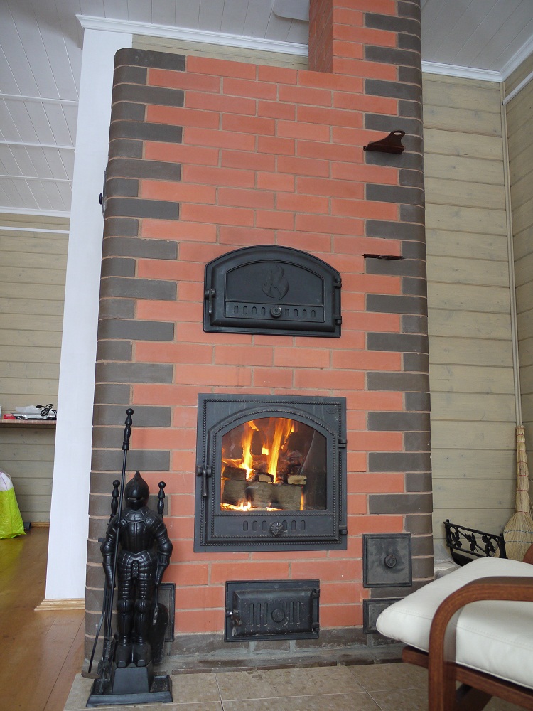

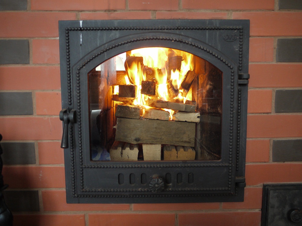

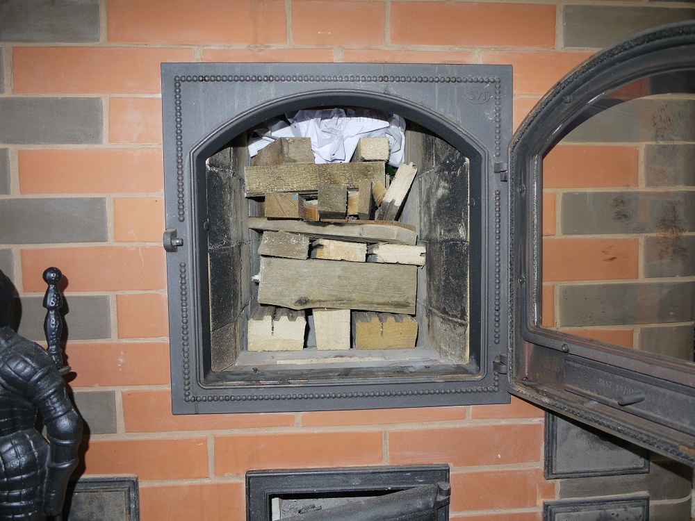

Заявляю копирайт на выдержки из писем, выложенные Владимиром Smile Правда, не помню, чтоб я топил 6 часов подряд и щепочками, может еще кто-то писал ему такое.
Печку ХК-4-7 сложили мы с отцом, точнее, он клал, а так, поднести - подмазать. В настоящее время печка просушена и работает каждые выходные как основной отопительный прибор для обогрева двух помещений на даче общей площадью около 40 м2. Можно обобщить некоторые выводы:
- печка несложная в повторении для людей, обладающих начальными навыками. Конечно, если сразу настроиться, что пилить придется до посинения Smile
- просушка и порядок эксплуатации этой печи после просушки требуют соблюдения определенных правил. Я о них не знал, точнее знал (Владимир писал), но не придавал особого значения. Попытка относиться к печке как к обычной канальной приводит к некоторым недоразумениям
- печка очень эффективная. Закладки, изображенной на фото, достаточно для того, чтобы через 2-3 часа на боковых и задней поверхности нельзя было держать руку. Подбрасывать еще по мере прогорания не требуется, да это и невозможно по причинам, которые опишу ниже
- печка не любит открытой дверцы топки - при любых положениях ЗЛХ и поддувальной дверцы дымит. Поэтому дверцу открываю только в самом конце топки, чтобы сгрести угли на колосник, а дрова складываю так, чтоб при прогорании они оседали вниз, а не разваливались по всей топке
- если в конце топки подбросить еще пару-тройку полешек, процесс горения нарушается, горение становится вялым, а стекло дверки покрывается копотью
- прожечь в этой конструкции ХК до состояния, изображенного на фото у Pinary, вряд ли возможно. Огонь из топки поднимается по задней стенке и уходит в хайла, расположенные достаточно далеко в глубине ХК, поэтому в передней части ХК достичь температуры, достаточной для самоочистки, не получается, только в задней. Наверное, при наличии катализаторной решетки, как у Pinary, это и возможно - огонь в этом случае прожигает всю камеру. Впрочем, сажа лохмотьями не висит, как где-то писали, просто стенки черные.

У вас труба четверик ? Я правильно расмотрел ? И дверка 410 мм посадочный размер ??
В таком варианте с любой ЗЛХ печь будет дымить при подбрасывании !!!!
Убедите меня в обратном .

Разубедите... неуж-то автор рекомендовал для данной камино-печи "четверик" 130х130? не похоже на него...
ДТ явно к пятерику...

согласен...увеличенная топ.дверка требует трубы мин впятерик. Но.... У Владимира уже каталог Smile

Вы наверное меня путаете с кем-то Smile убеждать вас у меня знаний не достаточно, обратитесь к автору конструкции... Я всего лишь констатирую факты.
Нормально ли когда "хочешь подбросить дров и валит дым"? Ну во-первых, дым конечно не валит, поддымливание небольшое, глазом незаметное, а вот обонянием ощущается. Во-вторых, "нормально" - это понятие относительное. Для кого-то нормально коротать зимний вечер у печки, подбрасывая по полешку, для других нормально чтоб печка быстро и с небольшого количества дров прогрелась и долго не остывала... Данная печка предполагает второй вариант, но требует определенных правил при топке. Я опять же лишь констатировал факт, что при несоблюдении правил эксплуатации желаемого результата не будет, а будет геморрой.
Труба по проекту четверик, были сомнения при кладке, однако опыт эксплуатации развеял.
