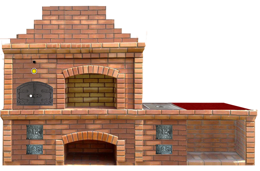

Нашёл вчера интересную коллекцию дверок..
Вот только никак не определюсь с зольной дверкой для мангала. Там же колосники будут стоять, а все дверцы и ящики - не больше 30 см шириной. Или этого достаточно?

Куликов Андрей

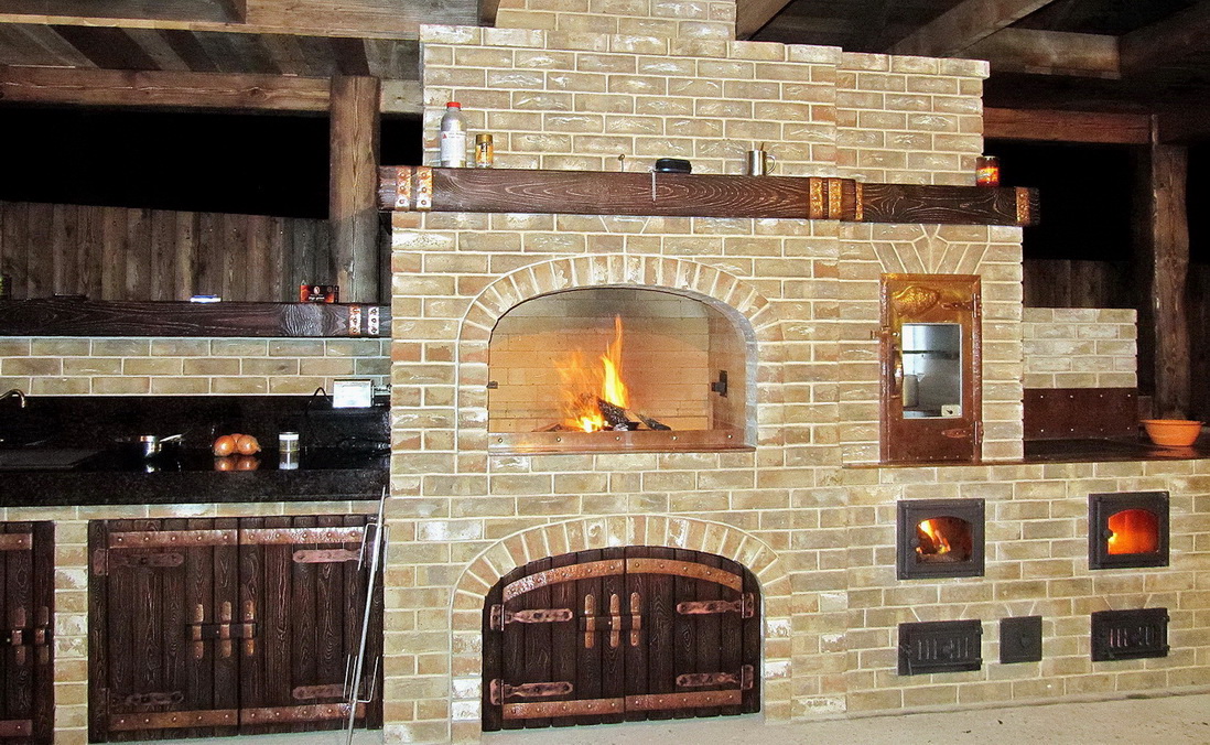

vladimir-krestyanin
Сообщения: 796
Регион: санкт-петербург
Добавлено:
Пт 6 Декабрь 2013, 16:11
как вариант- зольная дверка сзади

Нужна. А то как туда воздух для горения будет поступать? Я же хочу сделать углубление на пару кирпичей + колосники. Да и золу как оттуда?..
Куликов Андрей
Сообщения: 1059
Добавлено:
Пт 6 Декабрь 2013, 16:38
Воздух как и в камине,через портал.Золу с углубленного пода также как из зольника,савком.Просто без дверци и колосника дрова будут прогорать не так быстро.

| куликов андрей писал(а): |
| Воздух как и в камине,через портал.Золу с углубленного пода также как из зольника,савком.Просто без дверци и колосника дрова будут прогорать не так быстро. |
Ну, т.е. дверку можно и не ставить? И будет гореть? Без дырочек? Точно? Ежели будет, - тогда ладно, пусть. Сэкономим на колосниках и зольнике
Тогда может быть нижнюю арку приподнять на 1 кирпич выше, на один уровень с топочными дверцами?
Куликов Андрей
Сообщения: 1059
Добавлено:
Пт 6 Декабрь 2013, 16:52
Гореть будет и поднять можно.

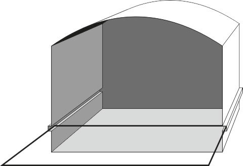

И ещё.. А как тут организовать подставку для шампуров и решётки? Просто (тупо) заказать и вставить внутрь кованную, из прямоугольного профиля или что-то мастрячить на вырезы в кирпичах?

| MkOFF писал(а): |
| И ещё.. А как тут организовать подставку для шампуров и решётки? Просто (тупо) заказать и вставить внутрь кованную, из прямоугольного профиля или что-то мастрячить на вырезы в кирпичах? |
Можно обойтись: Колосники, дверки, приямки для золы и др. приблуды - лишнее. Дл. шампуров - подберете.

| latif888 писал(а): |
| MkOFF писал(а): |
Можно обойтись: Колосники, дверки, приямки для золы и др. приблуды - лишнее. Дл. шампуров - подберете. |
Не.. На камушки, т.е. на кирпичи - не хочу. Уж лучше на кованную железяку..

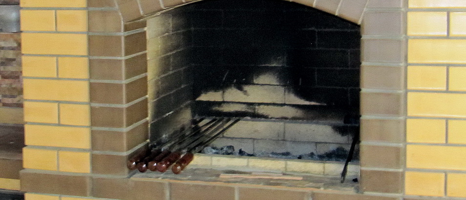

Раздвиньте на необходимое расстояние два шампура и ставьте решетку. Высота в две плашки самое то -проверено.
| Раздвиньте на необходимое расстояние два шампура и ставьте решетку. Высота в две плашки самое то -проверено. |
Я шампуры не хочу на кирпичи лОжить. Да и для решётки нужно чё-нить по-креативнее. А то получается: стол построил, а пишет на коленках..
А вот без приямка - я бы не рискнул в деревянной беседке...
Куликов Андрей
Сообщения: 1059
Добавлено:
Пн 9 Декабрь 2013, 14:25
Порядовка не нужна,достаточно эскиза.
И шампура на камушки тожн не стоит.
Сделать пропилы в боковых стенках,2-3 ряда(как на Вашем эскизе)и либо ,как у Вас решётку,либо просто два два прутка(квадрат,шестигранник)

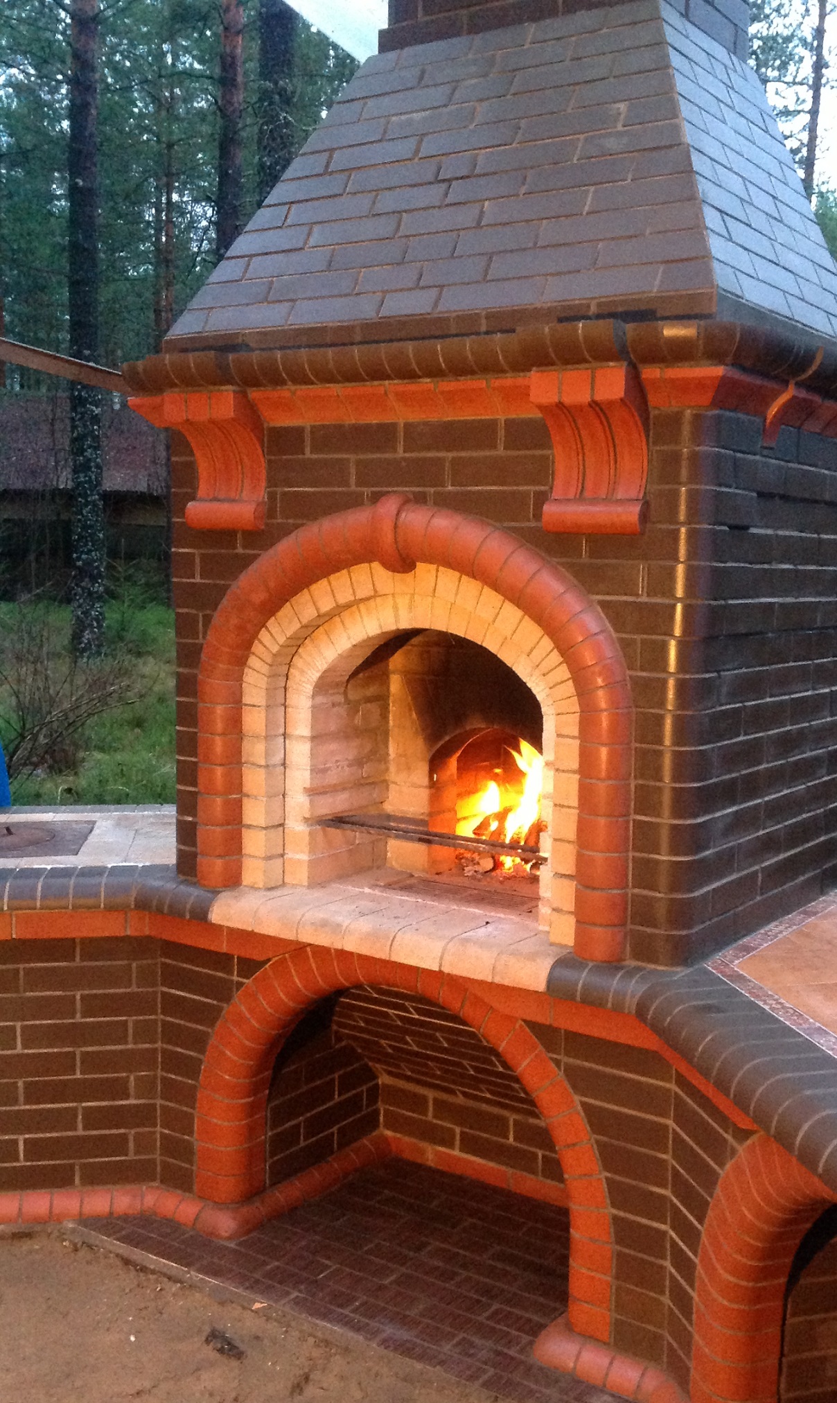

| MkOFF писал(а): |
А вот без приямка - я бы не рискнул в деревянной беседке... |
А приямок что дает? Люди имеют "стол" и спокойно на "коленке" без лиш.......
| MkOFF писал(а): |
А приямок что дает? Люди имеют "стол" и спокойно на "коленке" без лиш....... |
А кирпичи не симметрично - это такой дизайнерский ход? Смотрел, смотрел - так и не понял юмора..

| MkOFF писал(а): |
| MkOFF писал(а): |
А кирпичи не симметрично - это такой дизайнерский ход? Смотрел, смотрел - так и не понял юмора.. |
Вот когда будете устанавливать дверки, тогда и коснетесь. Для Вас сейчас это не так важно.
