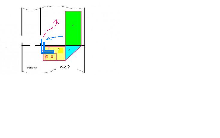

Ув. печники, требуется помощь.
Сам сложил печь ОВИК-16л. С отоплением соседней комнаты просчитался
и не вывел туда заднюю стенку печи
( будучи дилетантом и не имея температурных параметров печи
понадеялся на лежанку). Между печкой и стеной оставил 1 см.
Теперь для постоянного обогрева соседней с печкой комнаты
(с лежанкой) хочу установить в печь воздушный калорифер
(змеевик ?) и открытые концы его вывести через стену для
естественного воздухообмена, см рис.2.
Вопрос к специалистам:
- Куда устанавливать трубы и какого размера (нижний колпак перегревается
но очень мал, а верхний едва тёплый) ?
- Будет ли это греть комнату 3х3 м. ?
- Может лучше водяной змеевик ( в далёкой перспективе обогрев ещё
2-х таких комнат на 2 этаже) ?

Куда было проще зделать О.В.П. с Грубкой в простенке и лежаночку.И конечно вставить змеевик для С.О.
Печь - это душа дома!!!
Расшифруйте пожалуйста, что такое О.В.П. и С.О.
и поможет ли это в СУЩЕСТВУЮЩЕЙ ситуации ?
Вогнистый Владимир
Регион: Мариуполь, Украина
СообщениеДобавлено: Чт 12 Декабрь 2013, 00:24 Ответить с цитатойВернуться к началу
Отопительно Варочная Печь / с чугуным настилом./ Система Отопления / регистры ,насос, подача обратка/ В личку я ответил.
