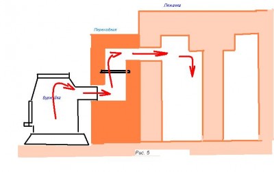

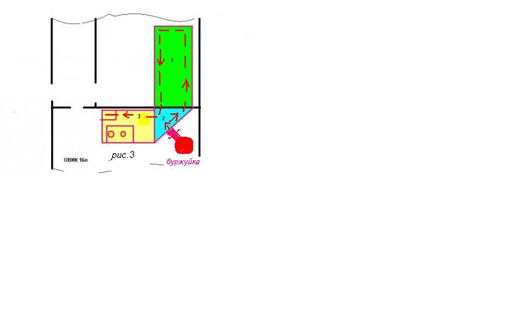

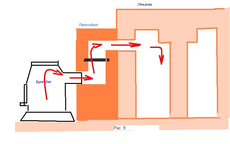

Уважаемые печники,
печь ОВИК-16Л построена на даче для работы в режиме ПМЖ.
Для экстренного нагревания лежанки (и воздуха в помещении)
при воскресных наездах на дачу хочу подключить к её транзитному каналу
отечественную угольную буржуйку (трубой с заслонкой через отверстие в стене ).
См. предполагаемую схему подключения на рис.
Предполагается по приезду топить одновременно буржуйку (4часа)
и печь ПМЖ (2 часа) через общую лежанку , а на следующий день-
только печь ПМЖ (идею взял с http://www.forumhouse.ru/threads/117265/).
Возможен ли технически такой вариант ?
На какой высоте делать врезку ?
Или надо топить поочерёдно и при этом при топке буржуйки перекрывать дымовой канал лежанки слева от врезки ?

СообщениеДобавлено: Чт 12 Декабрь 2013, 09:48 Ответить с цитатойВернуться к началу
Возможен.
На любой.
