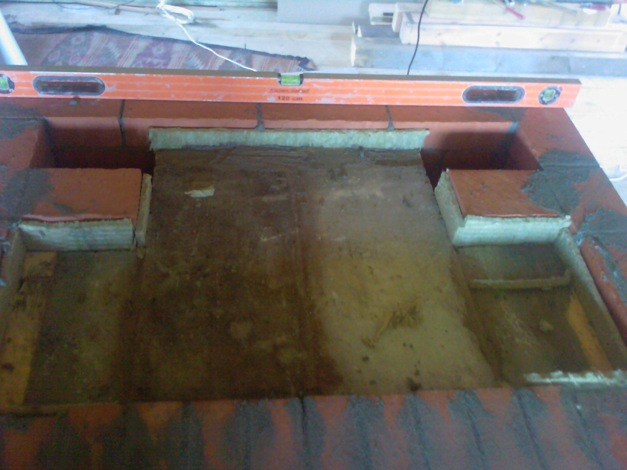

Все время знал что плотник никогда не сможет построить добротный корабль. Теперь еще убедился что каменщик какой бы он спец не был но печное дело с ходу не пойдет.

Шестерик ...не великовато ли?

Мне кажется мудришь.
Зачем 5 дырок в топке. Сделай противоток и проблемы закончатся.
Зачем на постель кладешь шамот. На бок будет нормально.
А справа наверно лежанка будет.
Т.Е. к печи с лежанкой пристраиваешь с другой стороны плиту?
_________________ С Уважением! Юрий. Тула.

Точно к лежаку плиту. Шестерик в любом месте сузить можно. я хочу чтобы они одновременно работать могли. Потом опытным путем до нужного размера доведу.
на счет шамота думаю лещадкой на клей красную кладку закрыть. То есть все красным кирпичом сложить а топки футеровать отдельно чтоб если отвалилось просто мусор выгрести и снова заляпать.
на счет шамота думаю лещадкой на клей красную кладку закрыть. То есть все красным кирпичом сложить а топки футеровать отдельно чтоб если отвалилось просто мусор выгрести и снова заляпать. |
Совет - оттолкнись от моего проекта с лежанкой.
Шамот не клеится к красному. Шамот стоит отдельной структурой, связанной только внизу (опора).
Проработай отдельно плиту и лежанку. Посмотри на форуме варианты установки плиты в отопительно-варочных (например шведки).
Потом будешь сливать вместе.
Успехов. Дерзай. Пробуй. Я начинал так-же.

На данной картинке с лежанкой - топка и сам корпус перекрыт плитами из огнеупорного бетона.
Примерно так:

Можно вопросик? А если шамот не клеится к красному, то как их соединяют для теплопередачи от печи к стенкам? ? Применяют какие то буферные засыпки с большим коэфф теплопередачи?

Раньше просто заливали ГПР./ жиденьким/

А что такое ГПР? Раньше ГПР, а сейчас значит что-то другое? Как то не верится, что нет никакого универсального состава, который бы мог шамотный и обычный кирпичи склеить... Столько всякой химии... мертель? клей для шамота? Я понимаю в общем то, что у них разные коэфф температурного расширения... но ведь и у любого состава разный коэфф температурного расширения с любым кирпичём... но ведь как то всё держится?

ГПР-глинопесчаный раствор.Сейчас делают и бетоном http://www.pyromasse.ca/articles/75kmwest_ru.html.А можно вообще ни чем.
А зачем Вам приспичило соединять красный и шамот?

ну сам очаг я из красного выложить не рискну, это гарантированный ремонт и замена через пол-года... поэтому топка - из шамота а облицовка из красного...

я что то думаю если внутренний шамот приклеить к внешней кладке из красного кирпича,он гарантированно ее порвет при нагреве...зазор между ними рекомендуют оставлять.
