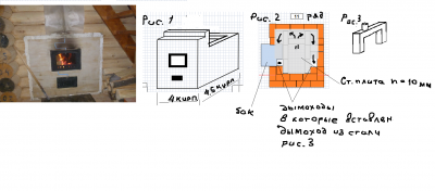

Коллеги, сорри за панибратство)))
Такая ситуевина:
в бане хотелось сделать компактную печь, как металлическую только из камня. фото прилагается, эскиз тоже. Понимаю, что нарушил массу правил кладки банной печи. В общем печка сложилась, но есть ньюансы)))
1. при растопке (конечно, после ликвидации воздушной пробки в дымоходе) немного дыма попадает в предбанник и при подкидывании дров вроде тоже.
2. при нагреве появляются трещины на передней и задней стенках печи до 5 мм. причина, как мне теперь кажется следующие: маленький зазор между стальной плитой, накрывающей топку и дымоходы и кирпичом - 5 мм, жар из топки бьёт прямо в заднюю стенку, выложенную в полкирпича, отсутствие зазоров между топкой и наружной стенкой печи, ну как бы печка вся монолитная из огнеупора, и вообще "жидкая" конструкция печи - всего 360 кирпичей.
В связи с этим, подскажите, можно ли на ваш взгляд доработать данную конструкцию (если графической информации достаточно) или переложить по какой то стандартной схеме.
