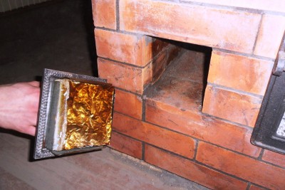

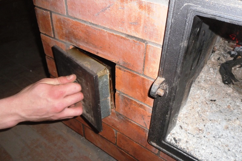

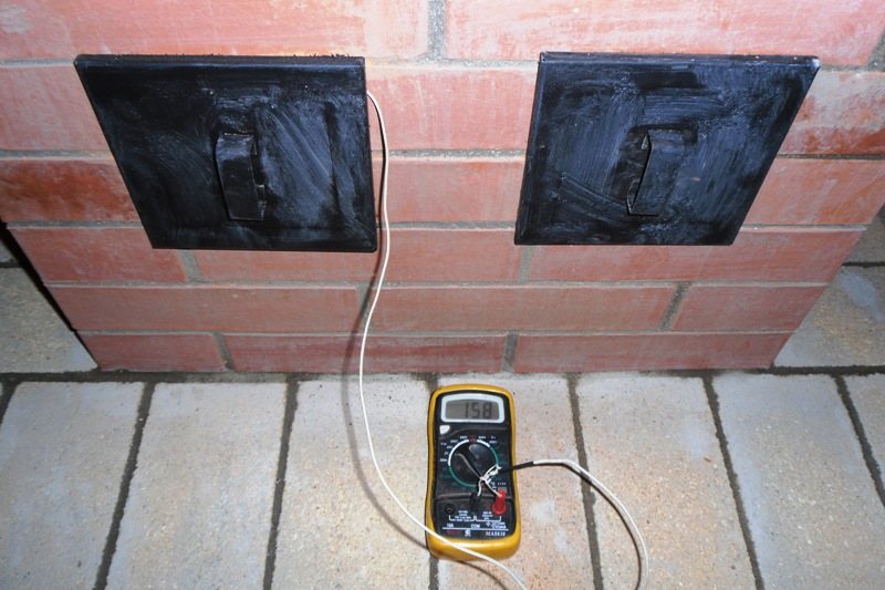

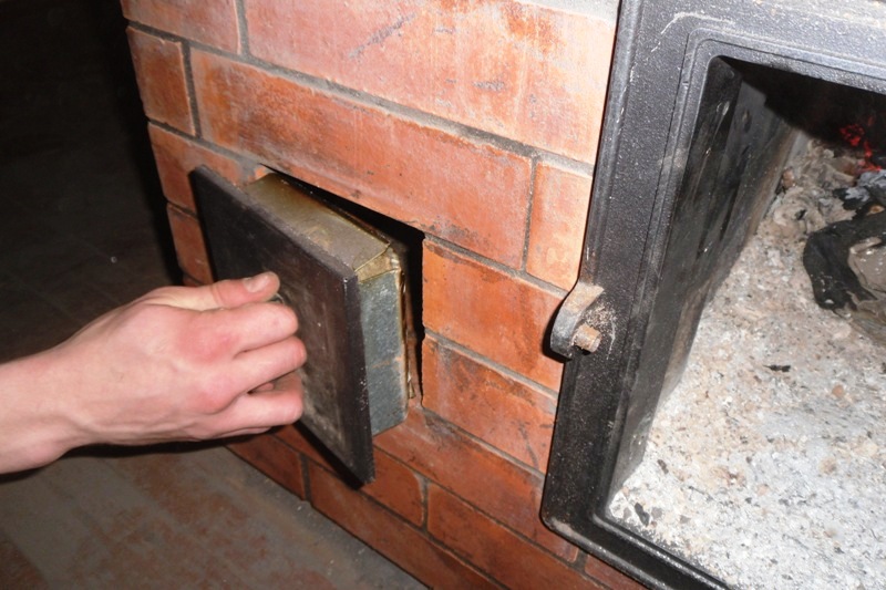

"Мета" стала делать новую прочистную дверку, не требующую рамки. Просто вставляешь в отверстие 13см*13см, правда надо бы им высоту дверки сделать на 1см больше. В середине фольгированный базальт.
Дверка имеет по периметру шнур для плотного примыкания и упругие боковины, которые плотно закрепляют дверцу в "гнезде". Уже десяток таких поставил. Другие буду всячески пытаться игнорировать, эта удобна до безобразия и дешевле финских и ЛК. Рекомендую.

Вид дешевый.
Да и нутро не внушает доверия - базальт хоть и фольгированный шматками пойдет. Если хотя бы в "коробочку" его одели.
