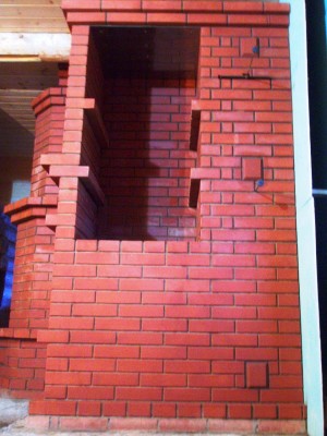

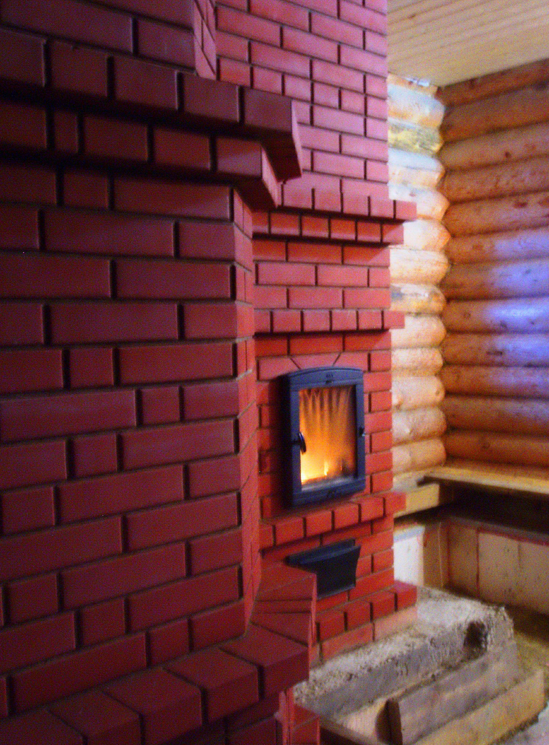

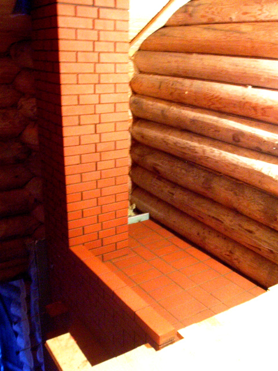

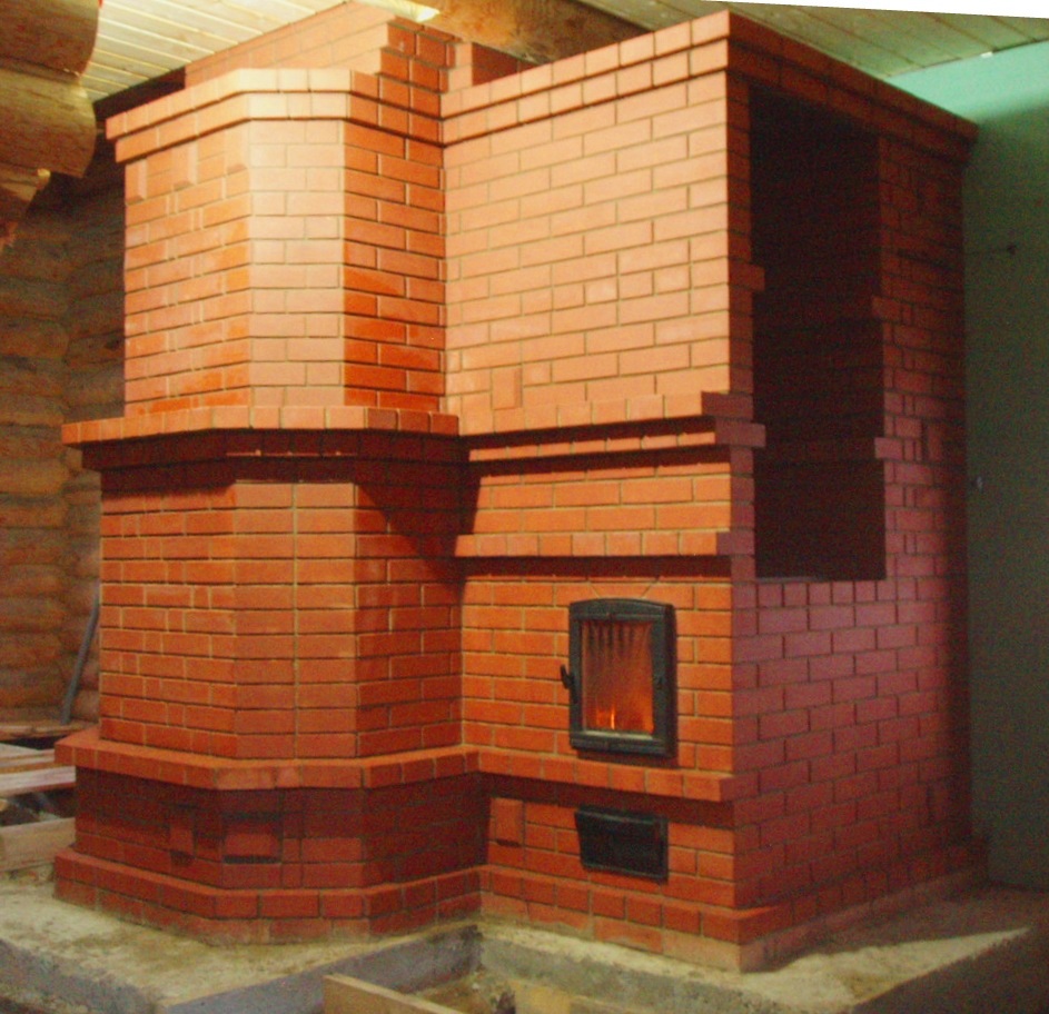

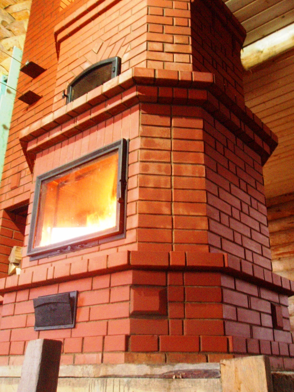

Уважаемые коллеги! Немного перефразирую фильм "В диких условиях": радость имеет смысл только тогда, когда ей есть с кем поделиться. И вот у меня радостная новость - я наконец-то завершил проект печного комплекса. И поскольку это моя третья печь, то конечно, я понимаю, что мне еще учиться и учиться, но тем не менее - не судите строго.

У меня вопрос по комплексу. Дело в том, что в Петрозаводске, насколько я знаю, согласовано с пожарниками выполнение противопожарных разделок из гипсокартона. Руководствуясь этим и фотографиями некоторых печей, я сделал следующее. Стену дома обложили утеплителем слоем 15 см и закрыли гипсокартоном, затем оставили вентиляционный канал для отопления комнаты на втором этаже. Ширина канала 20 см и снова гипсокартон. И вплотную к нему я выложил нефутерованную печь. Но меня ложут сомнения, может пока не поздно, гипсокартон примыкающий к печи убрать? Что скажете?

СообщениеДобавлено: Сб 2 Ноябрь 2013, 23:08 Ответить с цитатойВернуться к началу
от печи лучше убрать, а у стены, на будущее, лучше ставить ГВЛ

Не высоковата ХК?

Однозначно высоковата, для того, чтобы спокойно пользоваться верхней задвижкой и ХК потребуется небольшая табуретка. Я сместил приоритеты при проектировании в область, в которой комплекс в целом вписывается в помещение дома с учетом второго света

странно что ни кто не отметил и не высказался по поводу перевзяки... у Вас она в некоторых местах -хуже не куда... или может я че то не понимаю

тут воще труба можно сказать из четырех не перявязанных частей состоит (ну если перевязку в 2 см не считать).. и там где сруб и перекрыша печи- есть ли зазор между ними ?я уже не говорю про отступку..

Здравствуйте, по поводу трубы- это сендвич труба, обложенная кирпичом с армированием, расстояние между кирпичом и сендвичем заполнено отсевом песка. Я это сделал, чтобы избежать излишнего теплосъема на трубе, она даже не греется. Печь вообще вся армирована через ряд тонкой сеткой. Что касается перевязки здесь вообще. Я делал очень много скрытых замков, внешне кладка - а внутри на самом деле замок, благо станок пилит мгновенно. По поводу разделки на втором этаже - она толщиной в кирпич, сделано специально незаметно и подведена к стене с зазором в 3-5 см, по идее по госту 260 мм до защищенной поверхности. Клиенту оставил инструкции как правильно "защитить" стенку сруба при дальнейшей отделке.
Высоковатость ХК вызвала интерес не из-за удобства в нее лазить а видимо удаленности от активного огня и возможной сажи Smile
