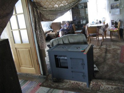

Вот для большей понятности фото со мной любимым.
На фото слева в верху видна труба, на выходе из щитка и сразу задвижка ребром.
Вот из неё и пахнет.

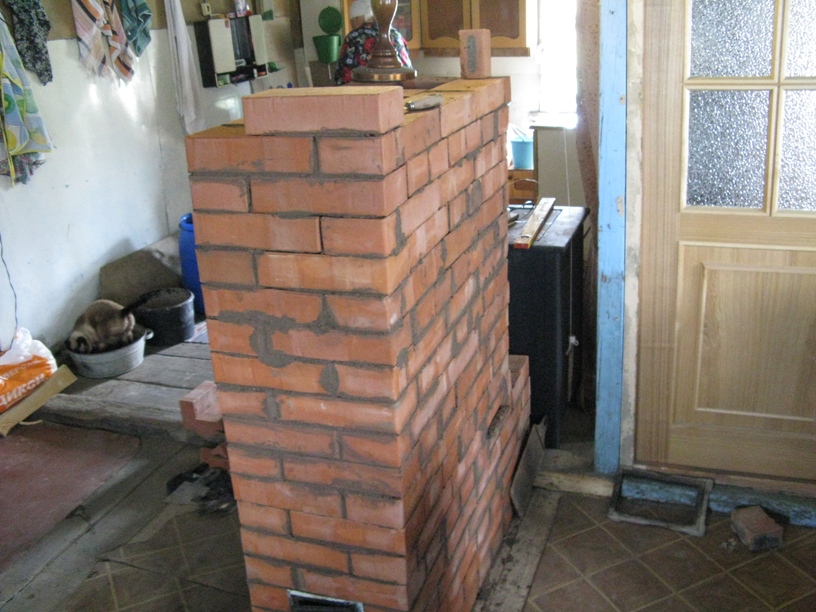

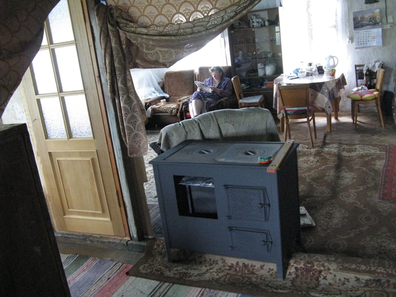

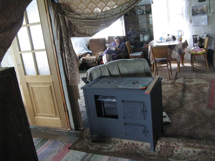

Вот еще с плитой.
Щиток и плита за ним.
 Размер файла:  243.54 КБ
 Просмотров:  1073 раз(а)
Плита.

извиняюсь не заметил про ходовой. Ну вы могли б схемку всего этого дела выложить и своего ходового.Вернее сам "ходовой" понятно-3,5/1,5 кирпича, но как там вход и выход сделаны, подвертка, перевал.....вообще каналы(ходы)пол/пол кирпича маловаты для плиты и постепенно зарастают сажей.Духовка небось тоже есть в плите...И к чему этот зигзаг на выходе, нельзя было по прямой?
Короче железяка плюс много извилин начиная от духовки. Все тепло под духовкой и осталось.Результат -много сажи и чем дальше от от топки-тем больше.вот она сажа и воняет Very Happy

Что есть -то есть. Щиток из книги Колеватова.
Из плиты проходит под всем щитком, поднимается, потом два опускных канала.
И один подьемный в левой части. Он же летний ход.
Зигзаг-моя глупость. Не хотел ставить на половую балку щиток и отодвинул его.
А отверстие дымохода использовал старое.
Понял ,что зря. Подпорки все равно стоят.
Планирую летом переделать.
