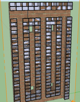

Подскажите, а такой щиток нормально работать будет, или это бред?
 Размер файла:  243.19 КБ
 Просмотров:  672 раз(а)

СообщениеДобавлено: Чт 11 Сентябрь 2014, 14:35 Ответить с цитатойВернуться к началу
Вообще непонятно - куда и откуда дым уходит и приходит.?

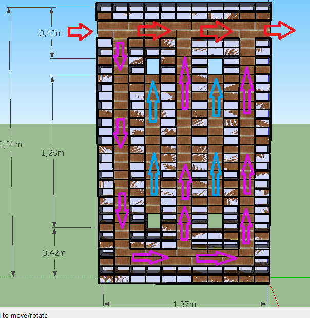

СообщениеДобавлено: Чт 11 Сентябрь 2014, 17:18 Ответить с цитатойВернуться к началу
Пардон. Красные - летний ход, фиолетовые - зимний, синий - воздух из помещения.
 Размер файла:  205.74 КБ
 Просмотров:  673 раз(а)

СообщениеДобавлено: Чт 11 Сентябрь 2014, 19:55 Ответить с цитатойВернуться к началу
Shocked что сказать новенького... "почитайте классиков!"

СообщениеДобавлено: Пт 12 Сентябрь 2014, 05:05 Ответить с цитатойВернуться к началу
Сечение опускного и подъёмных каналов -должно быть одинаковым. Конвекционные каналы необходимо изолировать жестяными каналами- во избежание газопроницаемости. Необходимо просчитать площади тепловоспринимающих и теплоотдающих поверхностей. Тепловоспринимающая поверхность должна быть больше и равна наружней теплоотдающей поверхности. Конденсат будет гнать сия конструкция ,а если ещё в топливнике будет не полное сгорание,то ещё и сажесборник будет.

СообщениеДобавлено: Сб 13 Сентябрь 2014, 19:43 Ответить с цитатойВернуться к началу
Спасибо за подробный ответ. Если Вам не сложно помогите с орядовкой щитка. Заранее блангодарен.
