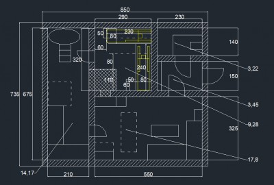

Добрый день.
Планирую строить баню из бревна, диаметром 26-30 см.
На планировке оставил место под кирпичную печь размером 110*110.
Чистовая высота парной 250-270 см.
Температурный/тепловлажностный режим 60/60.
Три стены печи в парной, подача дров из комнаты отдыха.
Плюс с парной планируется сделать водяной теплый пол, поверх которого будет кафель (м.б. керамогранит).
Скажите, подобного фундамента будет достаточно чтобы сделать хорошую кирпичную печь?
На схеме, штриховка между моечным отделение и парной, показывающая что печь одной стеной выходит в моечное отделение - не верная. Печь тремя стенками будет в парной.
Главное, не ошибитесь при выборе печника. Грамотный печник на вашем фундаменте сумеет сделать правильную, хорошую печь, отвечающую вашим требованиям. А вот если доверите делать печь "дяде Васе" за 15 тыс рублей, тогда вам уже ни чего не поможет Smile Хорошо что зашли на этот форум, здесь вы обязательно найдете ответы на все вопросы.
p.s. Может я ошибаюсь, но на мой взгляд, печь размером 4,5*4,5 кирпича (1,15*1,15 м) как раз подойдет под ваши требования.
