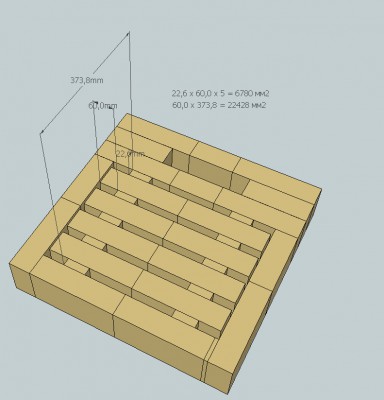

Анатолич, при установке пода ХК сечение опускного канала сильно меняется. Поясни пожалуйста - для чего?

Анатолич
Сообщения: 393
Регион: Рязань
Добавлено:
Вт 28 Январь 2014, 17:09
Деля одну дырку, имеющую сечение вполне достаточное для прохода ДГ, на несколько, с сечением далеко недостаточным для прохода необходимых объёмов ДГ, я преследую следующие, как минимум, цели:
1 выравнивание температуры в ХК.
2 т.к. опускной канал широкий - выравниваю температуру по ширине канала, а значит и по стенке печи.
nikva
Зарегистрирован: Сб 3 Январь 2009, 19:47
Сообщения: 27
Регион: Московская область
Добавлено:
Вт 28 Январь 2014, 18:10
Объяснение логично и понятно. Спасибо
И еще вопрос: как технологически выполнить этот узел, если кирпичи пода должны собираться на сухую? Может тонкие пластины приклеить к кирпичам с помощью мастики (мертель + жидкое стекло), а потом собрать на сухую с применением базальтовой ваты или суперсила по бокам. Так пойдет?
Анатолич
Сообщения: 393
Регион: Рязань
Добавлено:
Вт 28 Январь 2014, 18:47
А кто сказал, что он собирается "на сухую"? Я клею всё и везде. Единственное, на что стараюсь обращать внимание, так это чтобы ядро до первого затопа не высохло наглухо. Чтобы этого добиться, сначала поднимаю внешний контур, а в него уже встраиваю ядро.
